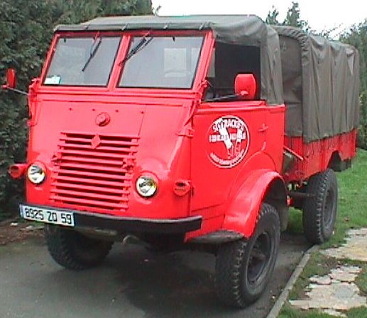

Modification de l'angle de chasse sur Renault B90 4x4
Sur l'image du tuto de Dimitri : viewtopic.php?f=3&t=1684
Dans le bas du paquet de lames il y a une petite cale triangulaire c'est elle qui donne l'angle de chasse.
Moi je dis.... ce week-end expérience à faire ! J'attends vos avis sur la question ! Ca me fais juste chier de changer l'angle d'entrée du cardan avant dans le nez de pont suite à cette manipulation.
La fameuse cale apparait en rouge ici :

Re: Modification de l'angle de chasse sur Renault B90 4x4
Bastien a écrit :... J'attends vos avis sur la question ! Ca me fais juste chier de changer l'angle d'entrée du cardan avant dans le nez de pont suite à cette manipulation.
ouai à mon avis l'arbre va pas aimer...à voir..mais si c'est homocinétique à un angle donné..il y a des chances pour que ça ne le soit plus si tu changes cet angle..et que l'arbre entraine le pont de manière sinusoidale...

Avec les nouvelles jantes nous avons augmenté le déport, c'est à dire éloigné la roue du pivot de roue.
Avec cette nouvelle voie c'est super pour la stabilité en virage... et le confort.
Par contre en éloignant les roues des pivots on a créé une instabilité ça fait gauche droite.. gauche droite ça entre en résonance à une certaine vitesse.
Je voudrais contrôler et jouer sur l'angle de chasse afin de palier à ce phénomène.

C'est sûr qu'en augmentant le déport des jantes, tu augmentes l'effet d'auto braquage en ligne droite. Une bosse, un trou et hop : réaction dans la direction ! Ce doit être limite dangereux, non ? Au fait, qu'avez-vous monté comme jantes ? 17.5 ou 20 ?

Alter-natif a écrit :... Au fait, qu'avez-vous monté comme jantes ? 17.5 ou 20 ?
10,5R20 ..mais c'est surtout le déport de 11cm qui poserait problème...

Non non des jantes de TP3 tubeless en 20 pouces ! pneu de 10,5R20 du coup la boite de vitesse sert plus c'est mieux étagé on va dire, on conduit plus comme un véhicule normale. Avant on était tout le temps en 5éme même dans les petites montés. Now il faut retrograder. mais sur plat on a gagné sur le régime moteur on avance plus vite en faisant du coup moins de bruit.
Le seul inconvénient c'est l'instabilité qu'on a créer en ligne droite + une grosse dérive vers le côté de la route qui penche en cas de freinage puissant. mais ça, ça sera compenser par un boitier de direction refait à neuf et tarer un chouilla plus haut en pression. L'idéal c'est de supprimer cette résonance avec notre boitier pourrie pour trouver la bonne géométrie et ensuite durcir le boitier.
