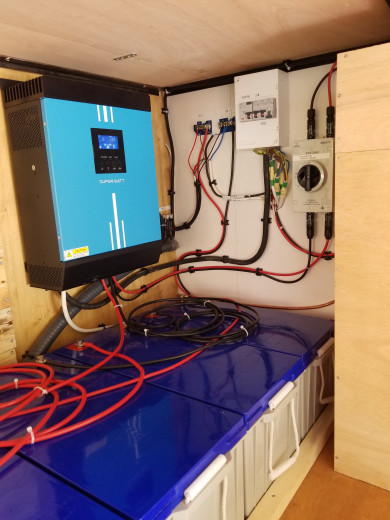

et pour finir l'elec

Bravo beau travail ,Si tu pouvais mettre les informations techniques pour l'électrique et l'aménagement ,merci .

BERNARD CREUZE a écrit : 21 avr. 2021 21:34 Bravo beau travail ,Si tu pouvais mettre les informations techniques pour l'électrique et l'aménagement ,merci .
merci ! Alors pour la partie électrique, on a 4 panneaux 310W , 4 batteries gel 200Ah chacune et on a choisit d'essayer un onduleur hybride car vraiment abordable, celui la fait convertisseur 3500w, chargeur 24v et régulateur de charge MPPT en un seul boitier. On n'a trouvé que très peu de retours sur ce produit on va donc se faire notre propre idée. Ca fait un mois que tout est branché et pour l'instant rien à redire.
En équipement électriques il y a que le frigo, les lumières, la pompe à eau et le chauffage GO qui tirent sur les batteries.

Tu alimentes quoi pour devoir stocker autant ? :shock: :)
Je tiens avec un panneau de 400w /120ha et je suis tout confort en 12v .
Franchement, bravo pour l'aménagement et l'installation, c'est propre, j'aime bien le style :thumbup:
Concernant l'onduleur, effectivement, j'ai été vraiment surpris de voir qu'il propose la même chose qu'un easysolar de chez victron, mais pour 1000€ de moins :roll: Maintenant, j'hésite ... :102:

salut Pat, c'est seulement pour être vraiment tranquille, nous allons vivre à l'année dedans. Donc pour être sur que en plein hiver, si il n'e fait pas beau pendant une semaine on ne soit pas en rade.
Et je me suis dit, plus tu as du stock, mois bas les batteries se déchargent, et plus longtemps elles vont durer.

Idem .......... quand tu veux y vivre a l'année il vaut mieux prévoir large ........... pour ma part un peu moins de stockage , 2 batteries de 250 A , 4 panneaux de 330 w , onduleur victron 3000 w ..........on a besoin du 220 v aussi car les bouteilles de gaz dans certains pays n'ont pas toujours les raccords compatibles aux notre .
