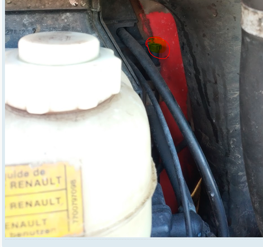

Il n'y a pas sur les B un système pour purger l'air du circuit de refroidissement ? Ça existait même sur les TP3...
À voir en premier.
[/quote]
SAlut,
oui il existe... il est là :
Sur un tube qui vient du radiateur de l'habitacle

Il y a aussi une purge a l arriere de la culasse

Ok, du coup, si ça vient de la purge c'est normal ?
Messages : 5053
Re: Auto-allumage B110 Tuning
pas sur: fait comme je t'ai dit:démarre le camion, fait le chauffer, et regarde si il y a des remous et/ou des bulles d'air dans le vase d'expansion...

E1K a écrit : 20 avr. 2021 20:01 Ok, du coup, si ça vient de la purge c'est normal ?
Si ton circuit monte trop en pression, ce n'est pas normal.
Si la purge ou une soupape degeule, c'est pas normal. (sauf default de la purge, ou de la soupape).
J'ajouterai pour le test de @come 09 :
Démarré avec le vase d’expansion ouvert et regarde si des bubules remontent. Si c'est le cas, ça sent le joint de culasse.
Bon diagnostic à toi !

come 09 a écrit : 20 avr. 2021 21:52 pas sur: fait comme je t'ai dit:démarre le camion, fait le chauffer, et regarde si il y a des remous et/ou des bulles d'air dans le vase d'expansion...
Martoufe a écrit : 21 avr. 2021 09:35
Ok, merci, je regarde ça. Je vous fait un retour.
