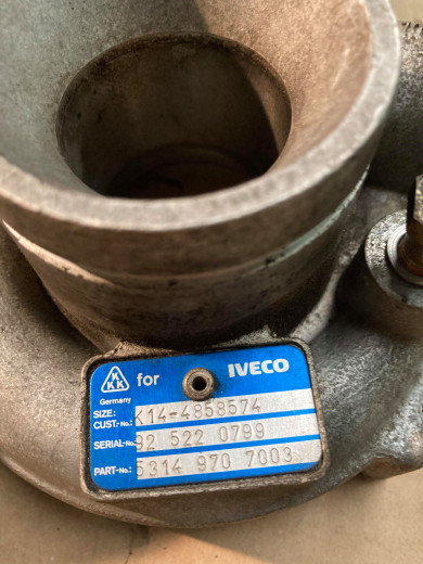

Je sais pas ce que ça vaut, mais j'en ai trouvé un en échange standard à 200€: https://turbook.fr/produit/turbocompres ... r-kkk-100/
Il à les mm ref que celle trouvé sur mon turbo KKK

Du coup je n'ai pas tout a fait la même ref sur mon turbo 5314-970-7019
D’ailleurs en y regardant de plus près il n'y a plus du tout d'huile. Je commence à me poser sérieusement des questions

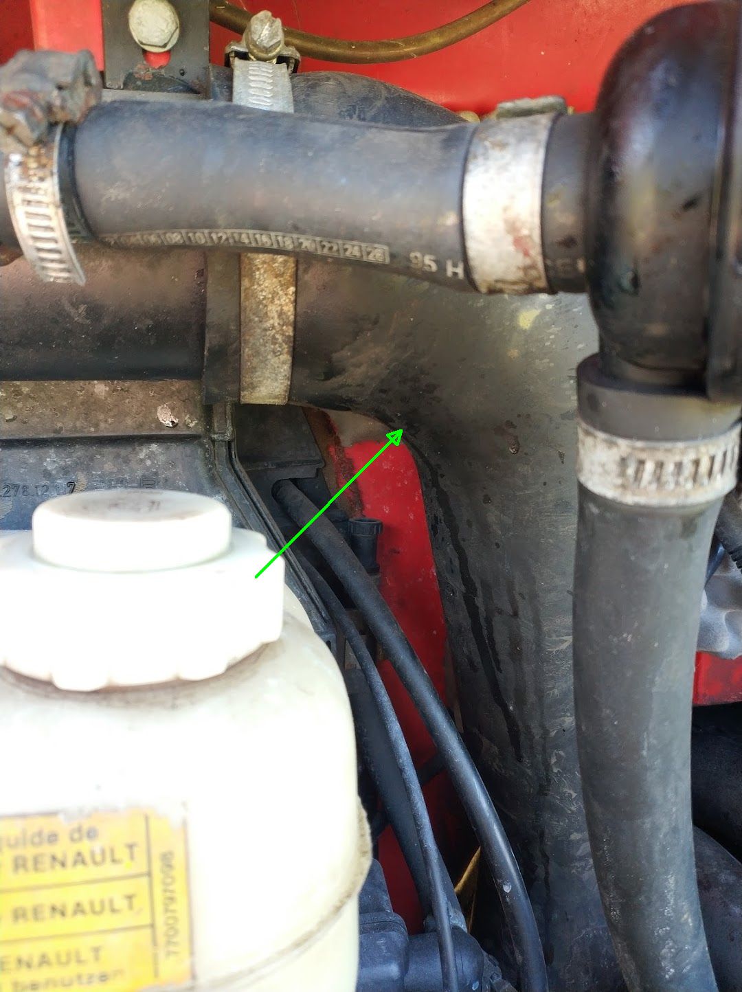

Depuis que j'ai changé le turbo le camion sent le chaud. J'ai mis ça sur le compte de la graisse haute température que j'ai mis partout. Sinon j'ai l'impression qu'il chauffe moins. Par contre je viens de m'apercevoir que j'ai du liquide de refroidissement qui dégage par le vase d'expansion... Côté droit la où il y a la soupape de décharge (j'ai oublié le nom)

Salut E1K,
Tu parles de la vis de purge ?
Je n'arrive pas à identifier par où tu as une fuite !
Ton circuit est sous-pression ?

Oui le circuit est sous pression. Je parle de la soupape blanche sur la photo. C'est une vis de purge ?

Emile j'ai modifie ton POST pour heberger l'image sur le forum, si on ne fait pas ca on se retrouve des annees plus tard avec des posts decousus de sens car les images disparaissent !

E1K a écrit : 14 avr. 2021 18:21 Oui le circuit est sous pression. Je parle de la soupape blanche sur la photo. C'est une vis de purge ?
Non c'est bien une soupape de dépression,
Ton circuit reste en pression même à froid ? Si oui, pas cool, joint de culasse ?
Si non, c'est peut être juste cette soupape qui est défectueuse.. ?
Pour vérifier si joint de culasse ou non :
- Bulle dans le bocal au démarrage ?
- Circuit sous pression en permanence ?
- huile dans le bocal de liquide de refroidissement ?
Si tu répond oui à ces questions... C'est très probablement ça.

ouai démarre le camion fait le chauffer, ensuite ouvre le bouchon et regarde si il n'y a pas de remous et/ou de bulles d'air.....

come 09 a écrit : 15 avr. 2021 11:05 ouai démarre le camion fait le chauffer, ensuite ouvre le bouchon et regarde si il n'y a pas de remous et/ou de bulles d'air.....
Bonsoir
Il n'y a pas sur les B un système pour purger l'air du circuit de refroidissement ? Ça existait même sur les TP3...
À voir en premier.
