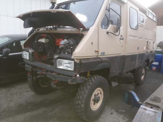

J'ouvre un nouveau sujet pour vous faire part de la rénovation de mon B :amuseordi:
Heureux propriétaire depuis mai 2020 d'un Hurth, j'ai commencé par faire quelques week-end et sorties en famille pour connaitre un peu mieux le bestiau., dans l'ensemble pas trop mal mis à part une fuite d'huile entre les 2 parties de la pompe à huile, de bonnes vibrations vers 70/80 km/h, les silentblocs de lames hs, ...
J'ai donc entrepris une grosse révision de tout ça.

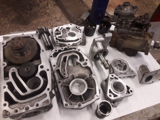

Remplacement distribution, joints spy, pompe à eau, dépose et remise en état du bloc pompe à huile, remplacement du clapet de surpression, remplacement des injecteurs par des B120

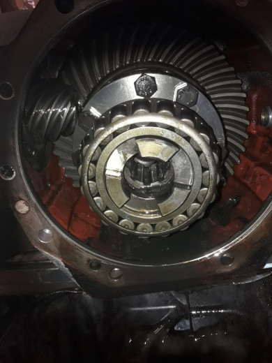

Assez content d'ailleurs car les cardans et le différentiel sont en bon état, une bonne révision, remplacement des roulements de pivots, soufflets de cardan et quelques joints pour que ça reparte :D
Mon pont avant n'a pas l'option du blocage et j'aurais aimé remettre le système, alors j'en profite pour vous demander si quelqu'un aurait au moins le baladeur et la fourchette de commande (n°15 et 63 sur le schéma) pour pouvoir remettre en place, ce serais super ! En effet, tout dans le pont est prévu pour. Je me débrouille pour le reste de la commande qui est très dur à trouver....

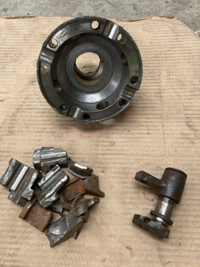

En gros le pont que j'ai récupéré, les mecs on activé le bloc diff véhicule en marche. Donc le crabo à tout explosé à l'intérieur.
Voila l'état des pièces qu'il me reste. Il n'y a pas grand chose à récupérer:

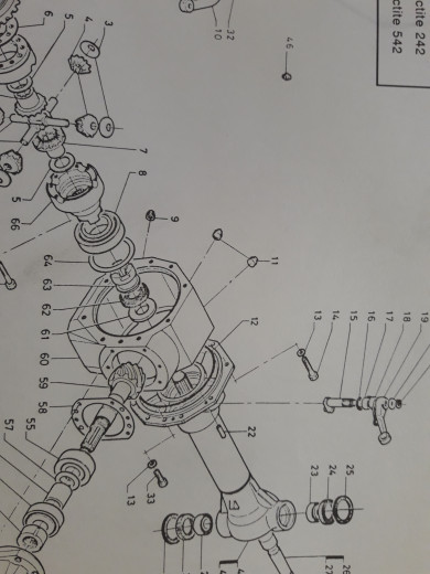

alors je recherche le boitier de différentiel qui ressemble à ça, c'est pas du tout le bon modele mais ça y ressemble
Même si il est HS, c'est pas grave car je ne veux récupérer que la partie de droite qui a les mêmes cannelures sur le planétaire et les 3 dents du blocage
Plus les morceaux du crabot et l'axe de commande qui est tout explosé sur le tien.
Avec tout ça, je pourrais en refabriquer un. on le voit bien sur cette photo:
Aussi sur cette vue, les numéros 7 et 66 + les pièces cassées N°63 et de 15 à 19
P.S: Pour les silentblocs de cabine, je les ai commandés chez Solutions Élastomères ref: 53124045 à 70.09ht pièce
Un grand merci d'avance Thks

Alors il faut que je valide quand je serais à l'atelier devant les pièces. Vue qu'il n'est pas a coté de mon habitation (1h30 de route) je devrais y retourner d'ici 15 jours max.
Pour le levier de commande (numéro 15 à 19), une partie est en bonne état, l'autre non. Mais je peux te filer le tout.
Le crabo cassé (numéro 63) idem, je peux te l'envoyer.
Pour la partie du corp du différentiel, il faut que je regarde, je ne sais pas si je l'ai.

J'ai eu le temps de tout démonter voila ce que j'ai récupéré:
Dis moi si c'est OK pour toi.

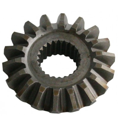

Aurais-tu aussi le planetaire ( le pignon conique et cannelé a l intérieur ) qui va dans le boitier de differentiel côté droit ? Il ressemble a peu près à ça :
Avec tout ça, j ai toutes les pièces et dimensions pour ma fabrication.

J'ai aussi, mais je suis un peu plus réticent. Car cette pièce est en bon état et elle pourrait me servir en cas de casse...
Est ce que tu serais en mesure d'en refabriquer une si je te la prête le temps de la copier?

Non garde la pièce pour toi si elle est en état. Je vais essayer de faire avec le reste. C est déjà top ce que tu fait pour moi.
Je pensais en fait à 2 solutions:
* soit refabriquer complètement le crabot avec les dimensions du tiens qui est explosé
* soit de recuperer une partie du boitier de differentiel + le planetaire, les souder ensemble et faire tourner / rectifier le tout.
Je vais donc prendre la première solution ;)

Je viens de remplacer les roulements du differentiel sur le mien et réglé la precontrainte, jeu d entredents,... plusieurs heures et tous pleins de montage a blanc :102:
Je n ai par contre pas touché à la distance conique qui est trop complexe a calculer sans outils adequat...
