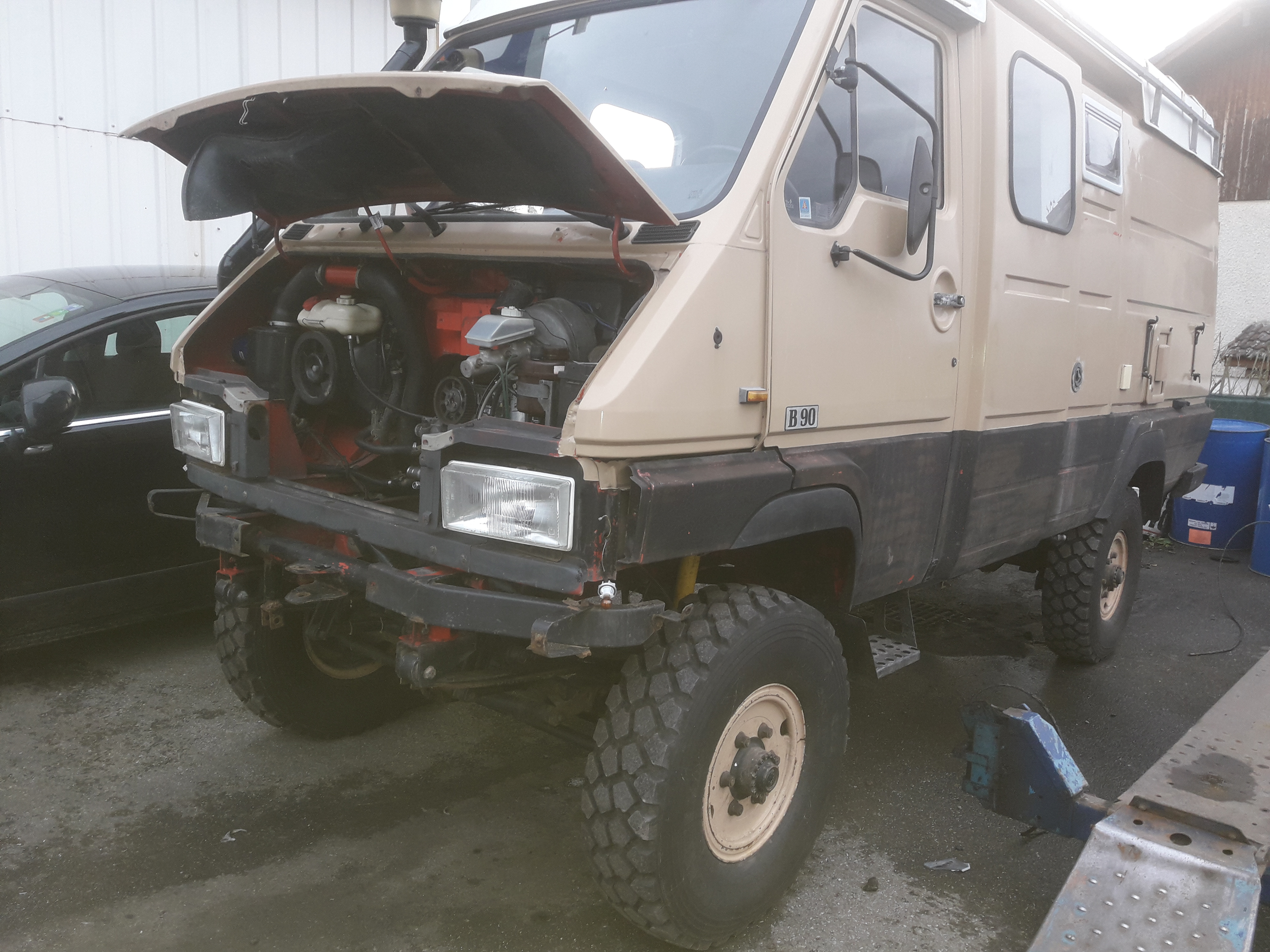

Salut à tous
J'ouvre un nouveau sujet pour vous faire part de la rénovation de mon B :amuseordi:

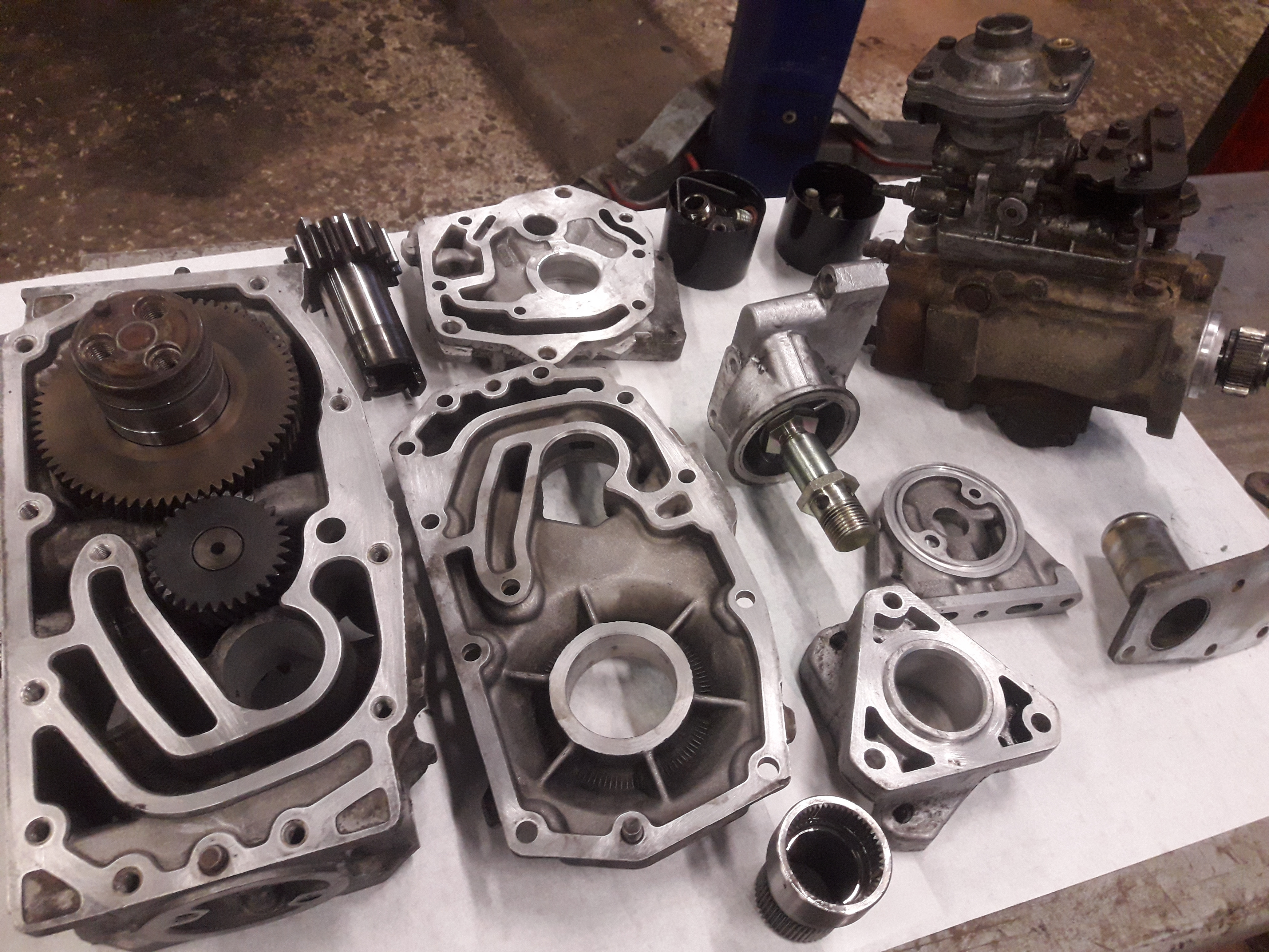

Heureux propriétaire depuis mai 2020 d'un Hurth, j'ai commencé par faire quelques week-end et sorties en famille pour connaitre un peu mieux le bestiau., dans l'ensemble pas trop mal mis à part une fuite d'huile entre les 2 parties de la pompe à huile, de bonnes vibrations vers 70/80 km/h, les silentblocs de lames hs, ...
J'ai donc entrepris une grosse révision de tout ça.
Le fichier joint 20201223_162414.jpg n’est plus disponible.
Remplacement distribution, joints spy, pompe à eau, dépose et remise en état du bloc pompe à huile, remplacement du clapet de surpression, remplacement des injecteurs par des B120

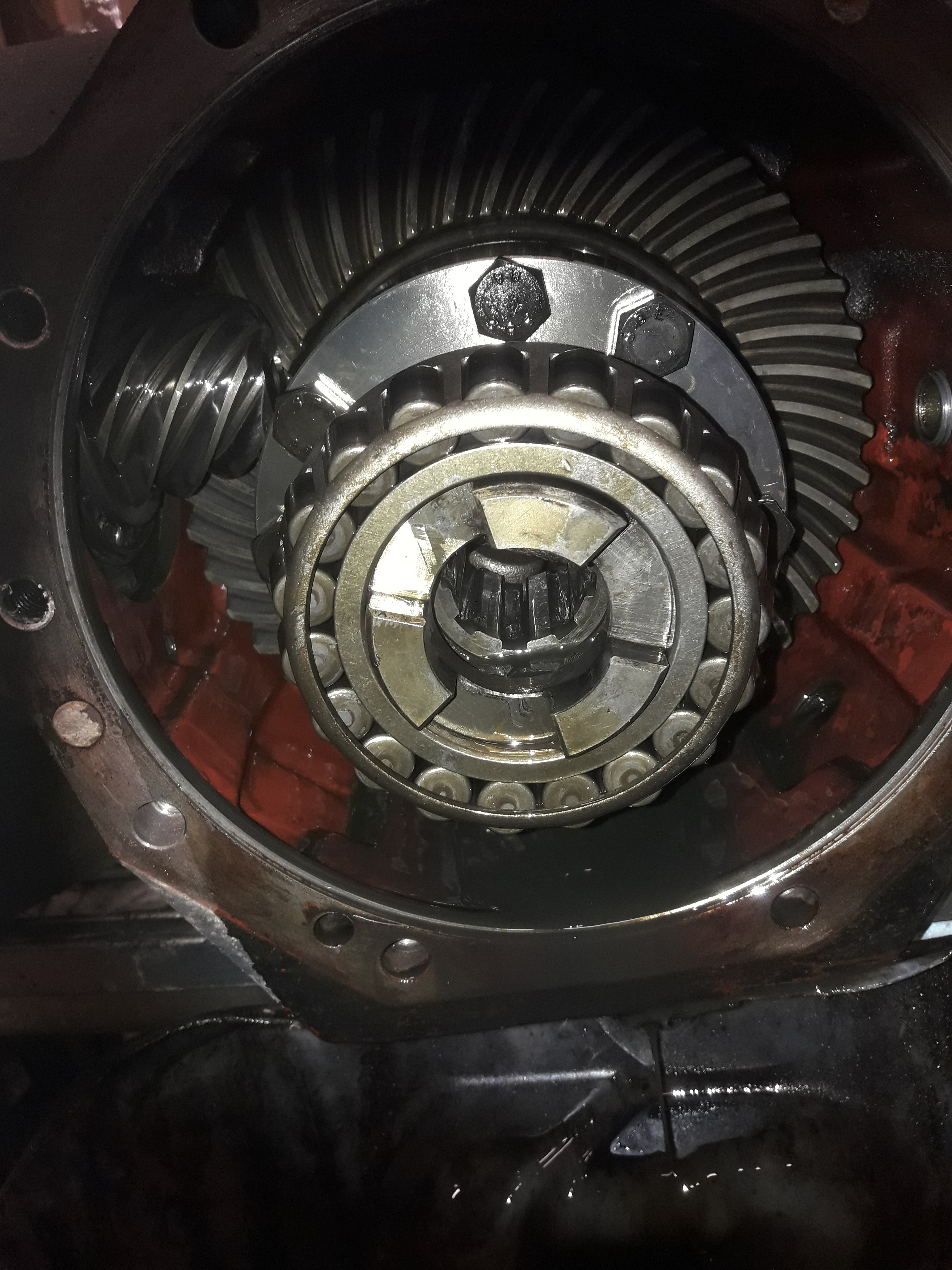

Mon pont avant n'a pas l'option du blocage et j'aurais aimé remettre le système, alors j'en profite pour vous demander si quelqu'un aurait au moins le baladeur et la fourchette de commande (n°15 et 63 sur le schéma) pour pouvoir remettre en place, ce serais super ! En effet, tout dans le pont est prévu pour. Je me débrouille pour le reste de la commande qui est très dur à trouver....
Voila où j'en suis, je vous tiens au jus pour les futurs travaux. Au programme: remplacement des silentblocs de lames, de cabine, supports de caisse AR qui sont fendus, ... des modifications de l'intérieur et carrosserie
Quelques heures en perspective ! :thumbup:

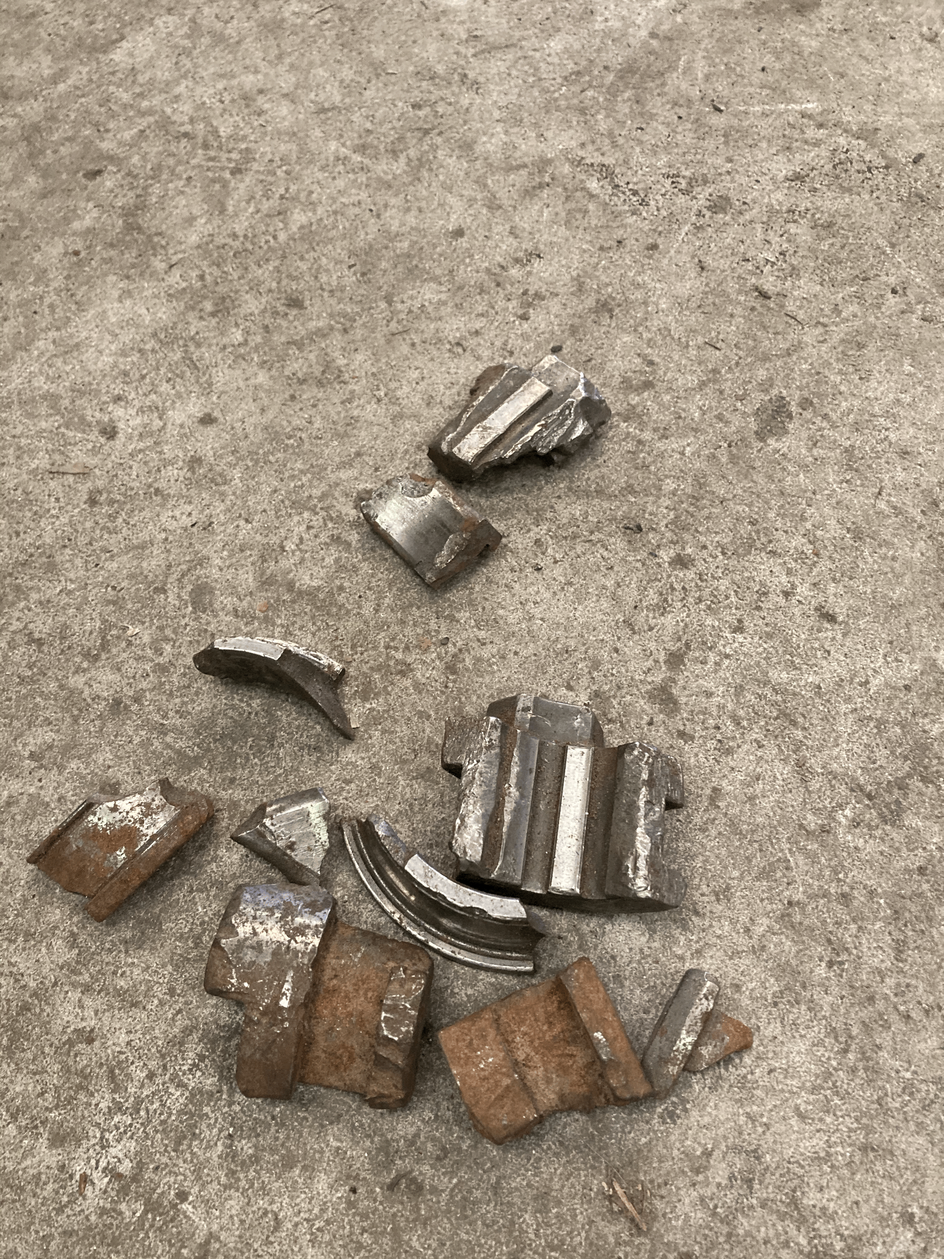

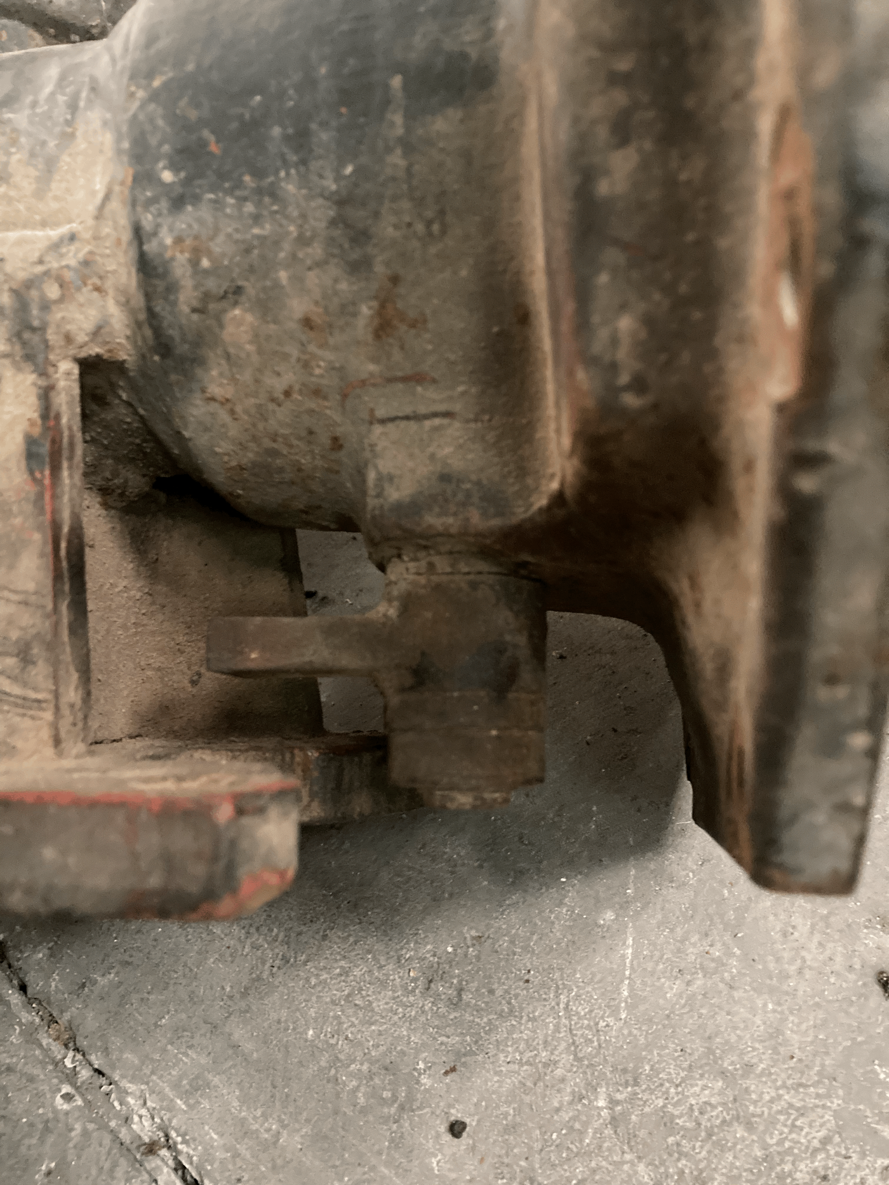

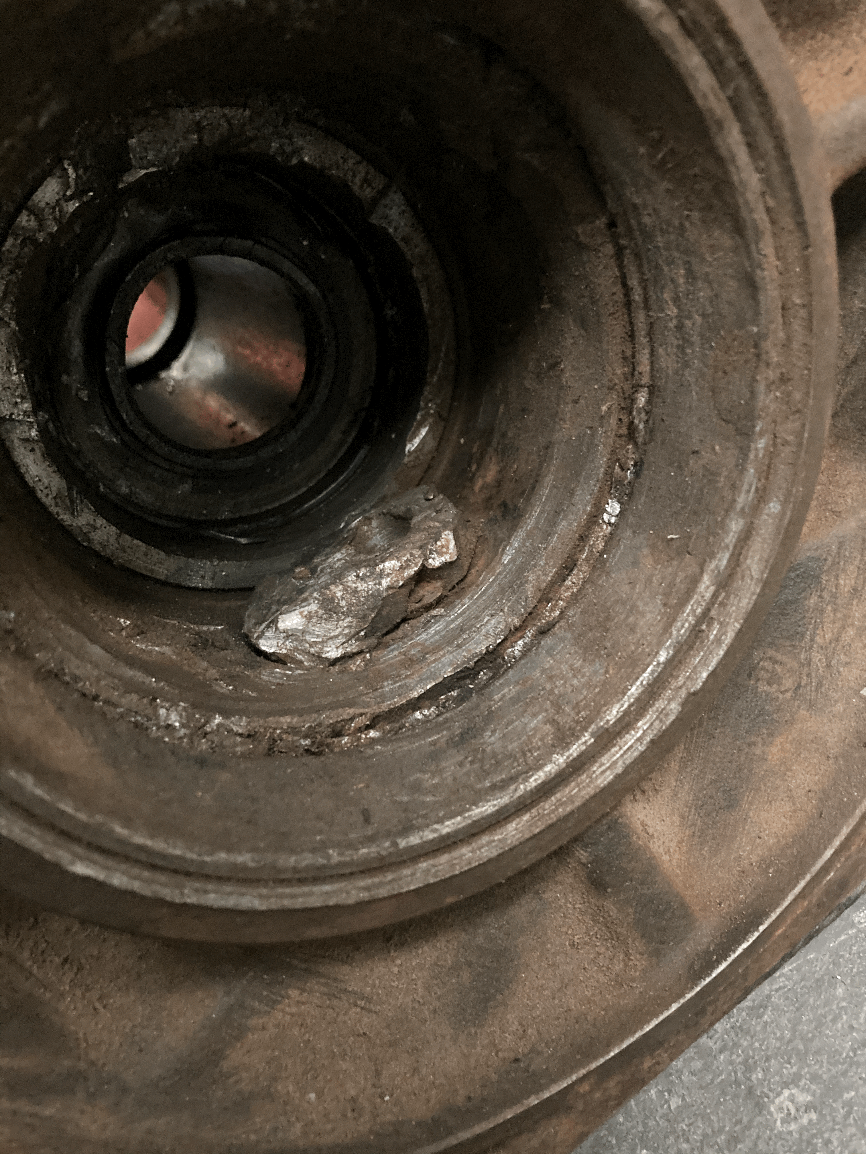

En gros le pont que j'ai récupéré, les mecs on activé le bloc diff véhicule en marche. Donc le crabo à tout explosé à l'intérieur.
Voila l'état des pièces qu'il me reste. Il n'y a pas grand chose à récupérer:
Je n'ai pas eu le temps de regarder plus en détail.

Message par Yvan74 »
Ah quand même ! en effet, tout est explosé...

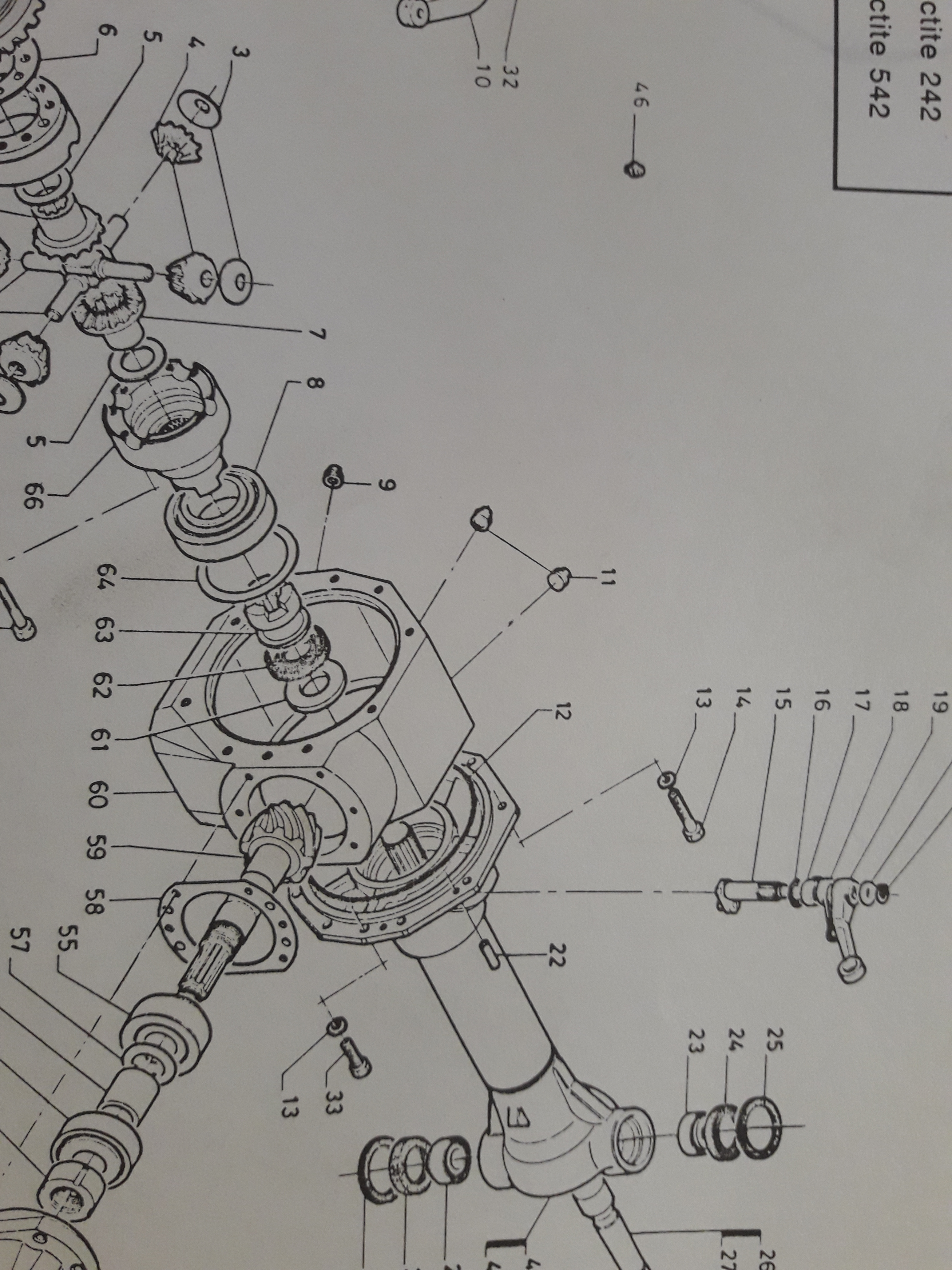

alors je recherche le boitier de différentiel qui ressemble à ça, c'est pas du tout le bon modele mais ça y ressemble
Même si il est HS, c'est pas grave car je ne veux récupérer que la partie de droite qui a les mêmes cannelures sur le planétaire et les 3 dents du blocage
Plus les morceaux du crabot et l'axe de commande qui est tout explosé sur le tien.
Avec tout ça, je pourrais en refabriquer un. on le voit bien sur cette photo:
Aussi sur cette vue, les numéros 7 et 66 + les pièces cassées N°63 et de 15 à 19

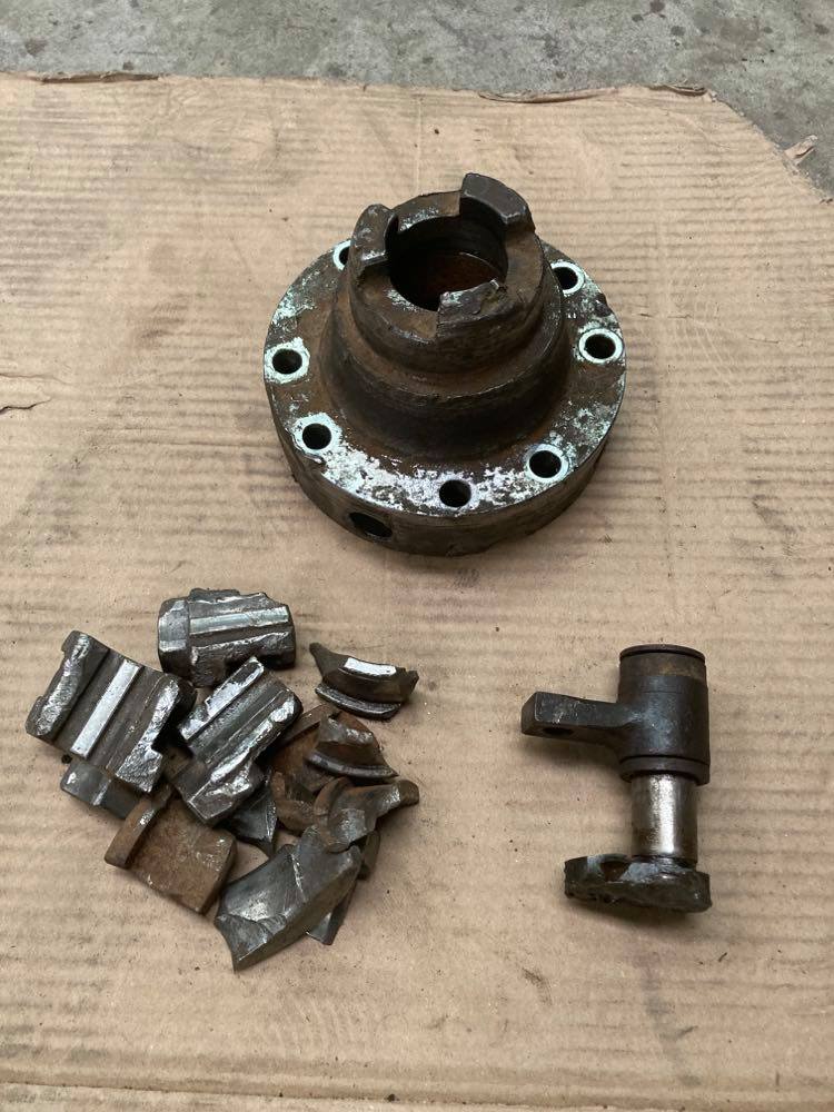

Alors il faut que je valide quand je serais à l'atelier devant les pièces. Vue qu'il n'est pas a coté de mon habitation (1h30 de route) je devrais y retourner d'ici 15 jours max.
Pour le levier de commande (numéro 15 à 19), une partie est en bonne état, l'autre non. Mais je peux te filer le tout.
Le crabo cassé (numéro 63) idem, je peux te l'envoyer.

Hello,
J'ai eu le temps de tout démonter voila ce que j'ai récupéré:
Dis moi si c'est OK pour toi.

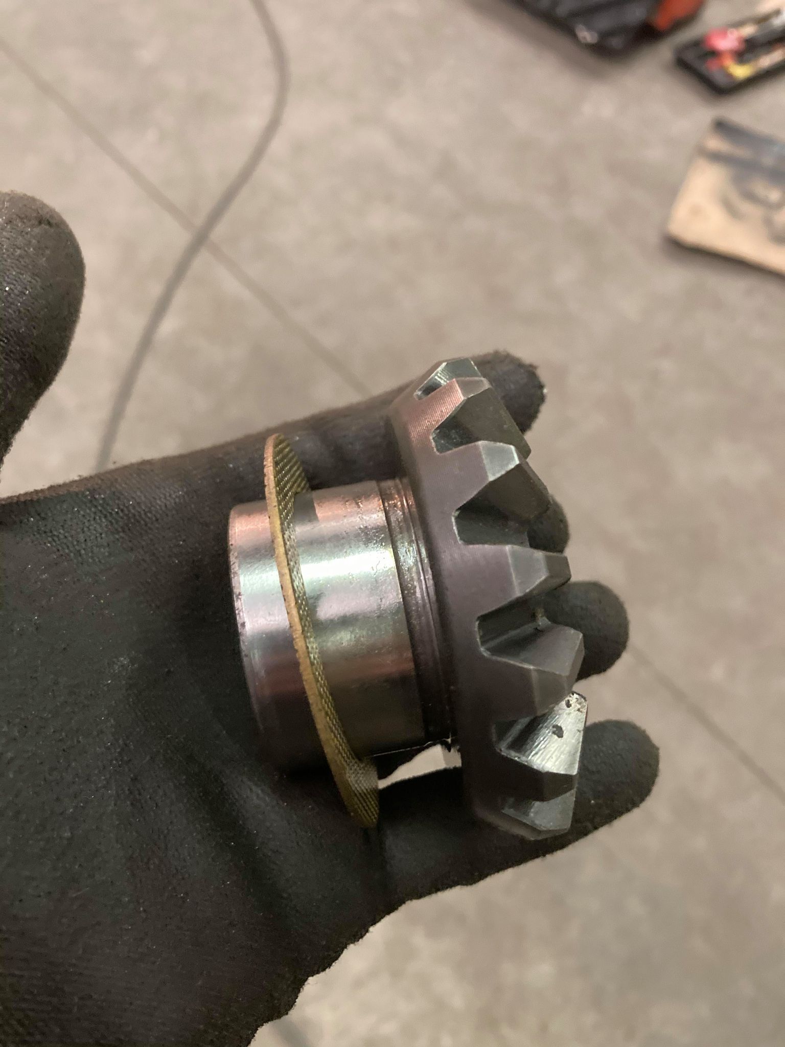

Tout ça est parfait !! :thumbup:
Aurais-tu aussi le planetaire ( le pignon conique et cannelé a l intérieur ) qui va dans le boitier de differentiel côté droit ? Il ressemble a peu près à ça :
Avec tout ça, j ai toutes les pièces et dimensions pour ma fabrication.

Message par Muth67 »
J'ai aussi, mais je suis un peu plus réticent. Car cette pièce est en bon état et elle pourrait me servir en cas de casse...
Est ce que tu serais en mesure d'en refabriquer une si je te la prête le temps de la copier?

Non garde la pièce pour toi si elle est en état. Je vais essayer de faire avec le reste. C est déjà top ce que tu fait pour moi.
Je pensais en fait à 2 solutions:
* soit refabriquer complètement le crabot avec les dimensions du tiens qui est explosé
* soit de recuperer une partie du boitier de differentiel + le planetaire, les souder ensemble et faire tourner / rectifier le tout.
Je vais donc prendre la première solution ;)
