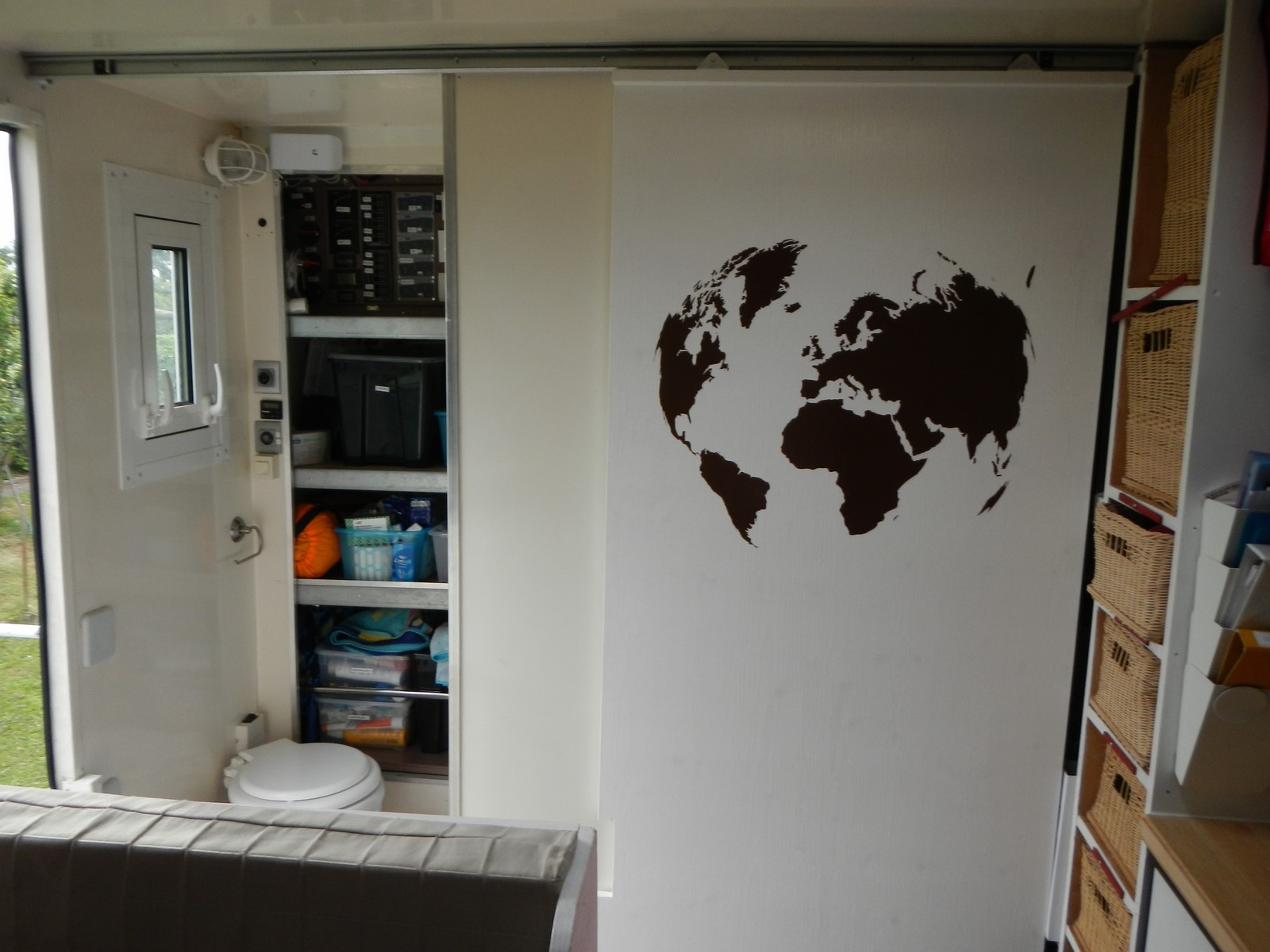

A vendre Camion 4x4 aménagé Renault 110 170 pour cause de fin de voyage.
Nous avons passé 5 mois en Afrique du Sud et Namibie (www.tholeha.ch) et un court séjour au Maroc stoppé net par le covid-19.
Idéal pour famille avec 2 ou 3 enfants ( nous en avons 3).
Porteur :
• Renault 110 170 de 1990 ex-Pompiers (170 CH avec turbo) avec 52'600 km seulement!
• Carte grise en VASP caravane avec 6 places assises
• 2 sièges avant et 2 sièges + un siège bébé à l’arrière de la cabine (3 sièges type scénic avec ceinture de sécurité et un siège d’origine, mais un 4ème siège de sénic à monter).
• Réservoir de 350l + réservoir de secours de 100l dans le châssis.
• Boite remplacée par une boite avec rapport plus long (85km/h à 2100tr/min).
• Tous les fluides ont été changés et l’entretien est réalisé par un pro.
• Un treuil hydraulique est entrainé par le moteur, avec un câble de 60m
• Éclairage tout-terrain LED et caméra de recul
• De nombreuses caisses ont été installées
• Pare-buffle, protection haut de cellule en inox
• Matériel tout-terrain (sangles statique et dynamique et manilles)
• 5 pneus Michelin XZL 14.00 R 20 (4 neufs)
Aménagement général 2012
• Cellule de 4.3m x 2.5m pour une hauteur de 1.9m (soit une hauteur totale de 3,5m) est boulonnée sur le faux châssis d'origine, qui est un montage souple en 3 points.
• La structure a été réalisée sur mesure, par un carrossier professionnel, en panneau pour congélateur de 40mm pour les murs, 60mm sol et plafond. Il n’y a pas de pont thermique.
• Les fenêtres sont en double vitrage en verre securit, menuiserie alu.
• Un accès cabine/cellule a été mis en place (fermeture possible avec tôle pour shipping).
• L’aménagement intérieur est réalisé en panneau de contreplaqué marine de 18mm, collé et renforcé par des équerres.
• En termes de cuisine : une gazinière 2 feux, un évier, un frigo à compresseur 12v
• La « salle de bain » se compose d’un w.c. à broyeur et d’une douche
Énergie
• La cellule dispose d’un double circuit 12V et 220V
• Pour le réseau 12v, 3 batteries au gel de 120 AH assurent l’alimentation générale. (2 batteries < 1 an et une plus ancienne, mais en très bon état).
• Les batteries sont alimentées par un panneau solaire de 280W (panneau industriel neuf 1 an) et d’un ancien panneau 250W chacun sur un régulateur de charge MPPT indépendant et d’un chargeur dernière génération à charge indépendante sur 230V.
• Le circuit 220v est alimenté soit par le secteur soit par le circuit 12v via l’onduleur sinusoïdal de 1000W ou de 350w.
Chauffage
• Par air chaud, via le Truma au gaz (fonctionne en roulant) qui permet également d’avoir de l’eau chaude.
L’eau
• 3 réservoirs d’eau chaude sous les banquettes (300 litres à l’abri du gel)
• 1 réservoir eau grise (sers pour la chasse des WC)
• 1 réservoir eau noire (env. 100l pour les WC)
• Pompe automatique pour mise sous pression des robinets
• L’eau chaude est produite soit par le ballon (220V, eau moteur) ou le Truma (une chaudière Webasto GO est fournie avec le camion, mais non installée).
Couchage
• Prévu pour 6/7 personnes, 2 adultes et 2-3 enfants en grand confort.
• Lit double dans la cabine avant
• Couchage double discret par transformation de la table et des banquettes (couchage amovible)
• Lit fixe en transversal arrière
• Lit fixe en longitudinal arrière
• Lit bébé fixe transversal arrière
Extérieur
• 2 plaques de désensablage en alu.
• Un porte roue de secours
• Une grande soute pour le rangement.
• Une grande galerie sur la cabine
• Un réservoir supplémentaire d’air comprimé
Pièces de rechange
• Une boite de transfert complète
• Une boite de vitesse (la boite d’origine du camion).
• Un parebrise de rechange
• Un tableau de bord et diverses pièces
Prix : 60'000 EUR
