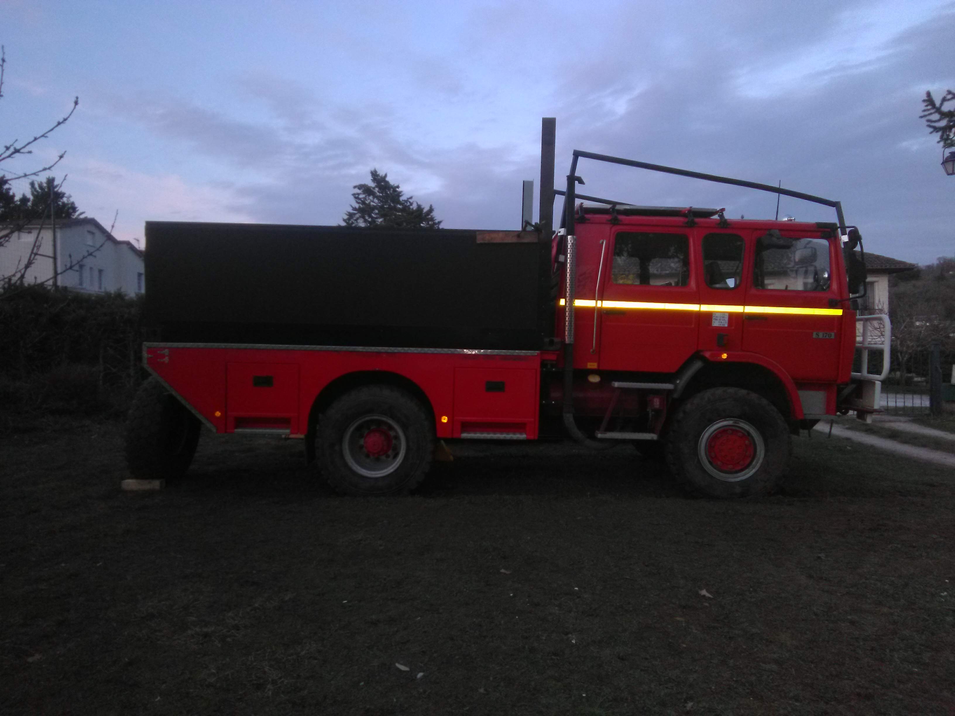

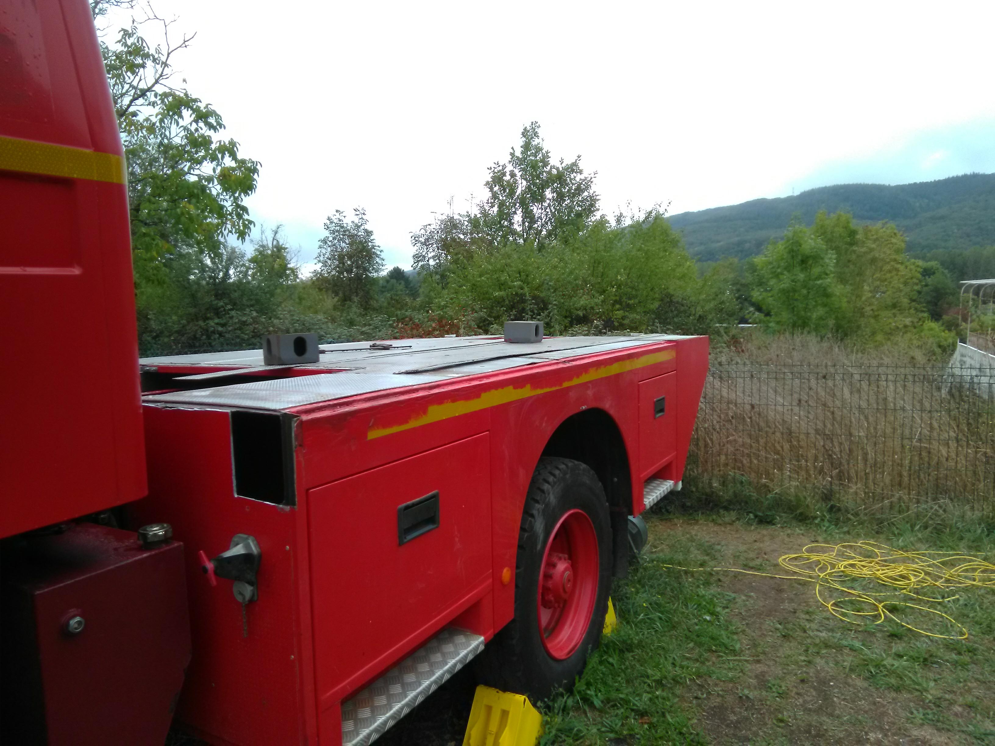

Bonjour à tous et oui encore un S 170.
C'est le début du projet. Mon idée est de faire une cellule à la manière de l'entreprise bliss Mobil https://www.blissmobil.com/.
D'abord je fait le rallongement du camion et la préparation du plateau pour la cellule, que je vais fabriquer en panneaux sandwich lisse de 40 mm.

Super tu la fais par un pro le rallongement de ton châssis ?

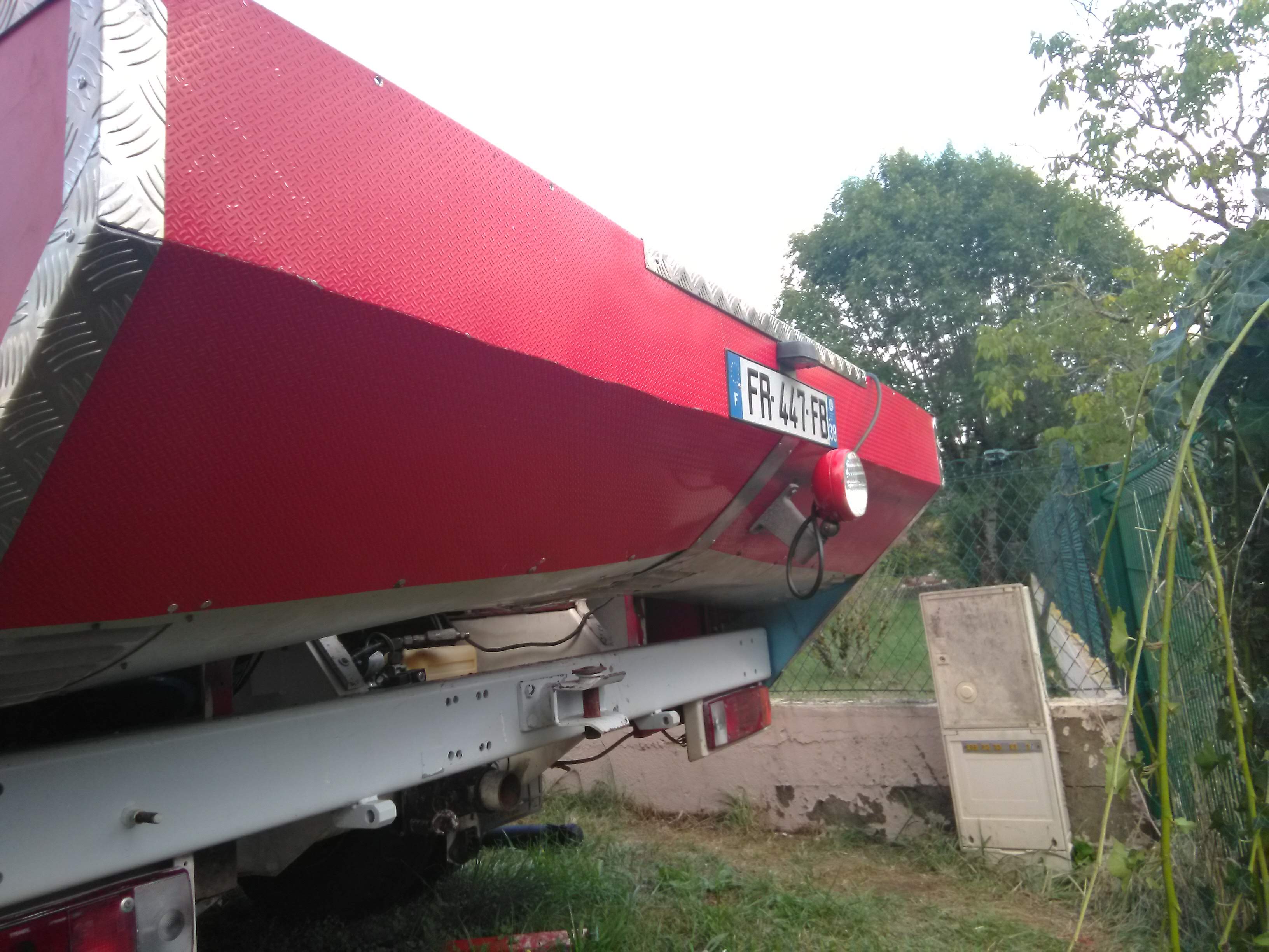

C'est moi qui a fait le rallongement avec la ferraille récupéré sur la structure de l'équipement incendie.

Sans certificat d,homologation et plus la même longueur sur le br j,espère pour toi que sa va passer
LoïcPLR
Pompiste
Pompiste
Messages : 12
Enregistré le : 26 juil. 2020 15:31
Nom de Famille : Pelletier
Prénom(s) : Loïc
Profil Facebook : https://www.facebook.com/loic.plr.7
Re: Le S 170 de Loïc
Message par LoïcPLR »
Pour la longueur je suis à 20 cm de la limite du BR.

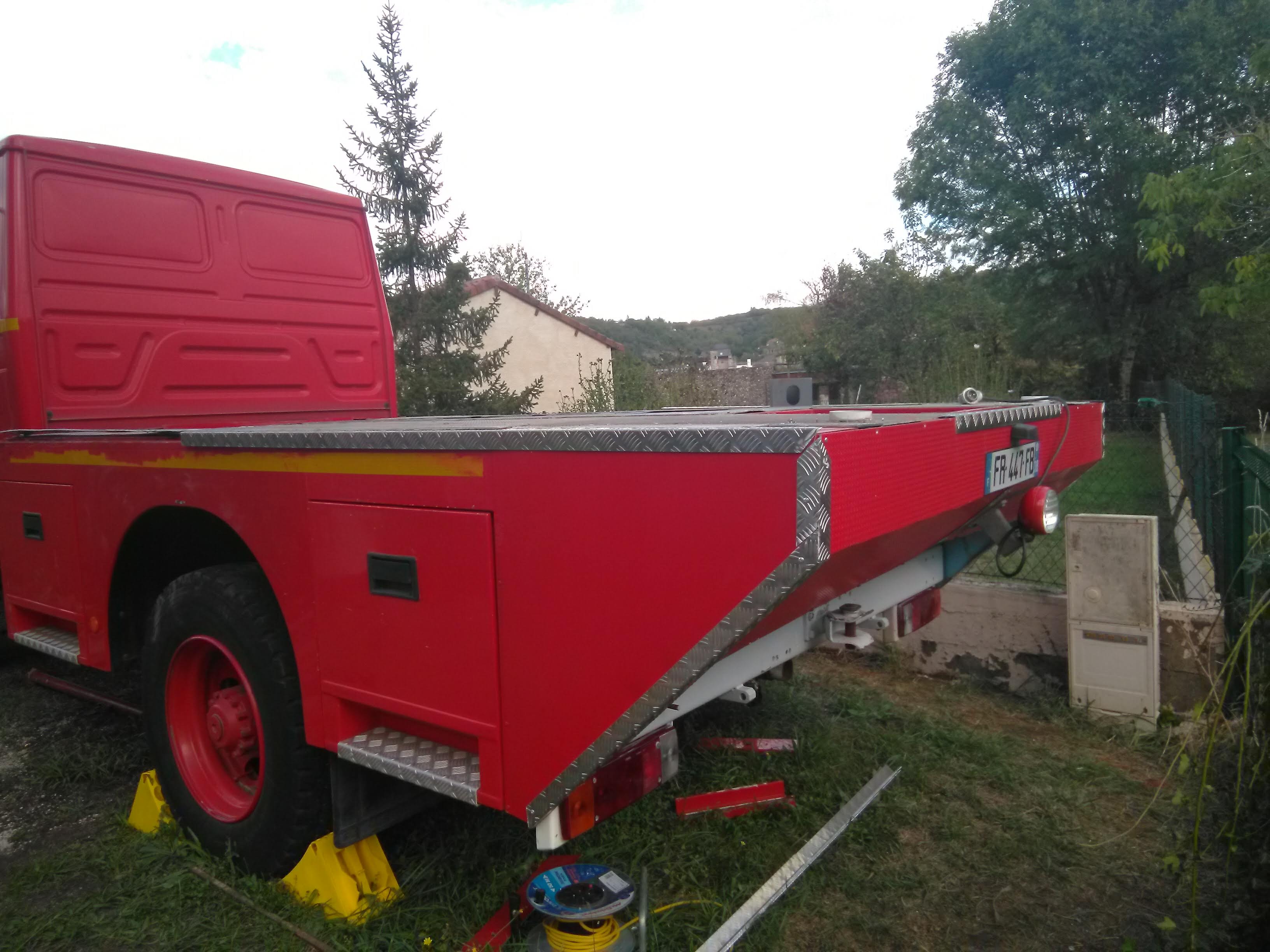

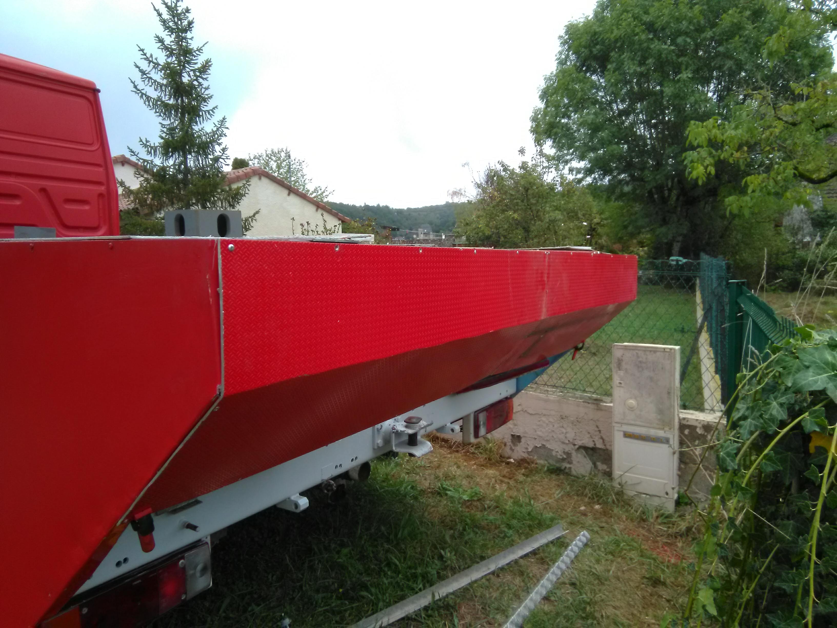

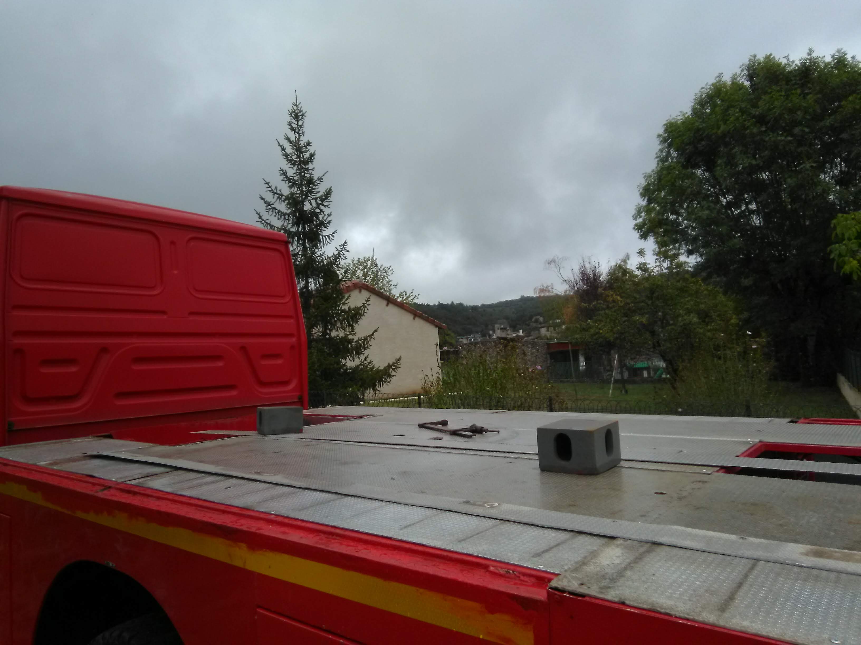

Bonjour à tous quelques photo des travaux ça avance doucement.
👍 1

Super boulot

Je ne savais pas cois faire du far de travail, sans faire attention il avait deux trous dans la plaque que j'ai utilisé pour faire l'arrière, le support y allait pille poile, alors il a trouvé sa place.

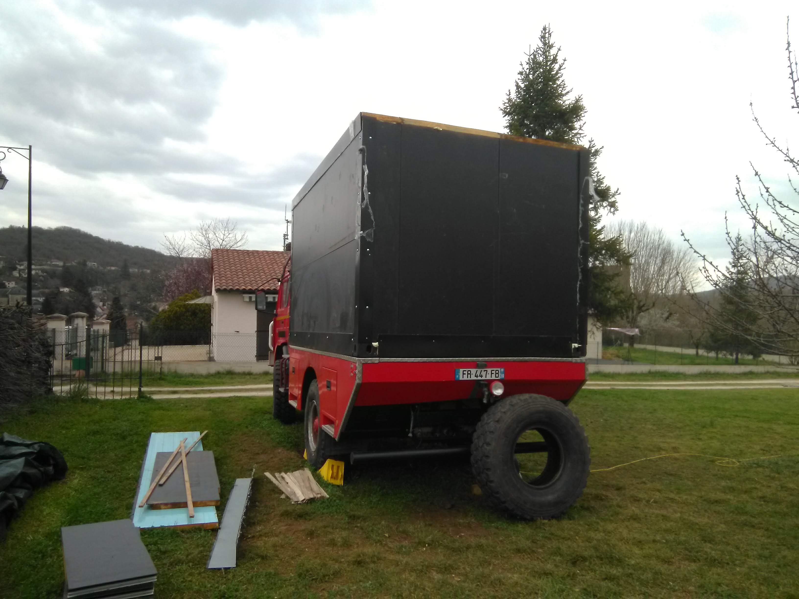

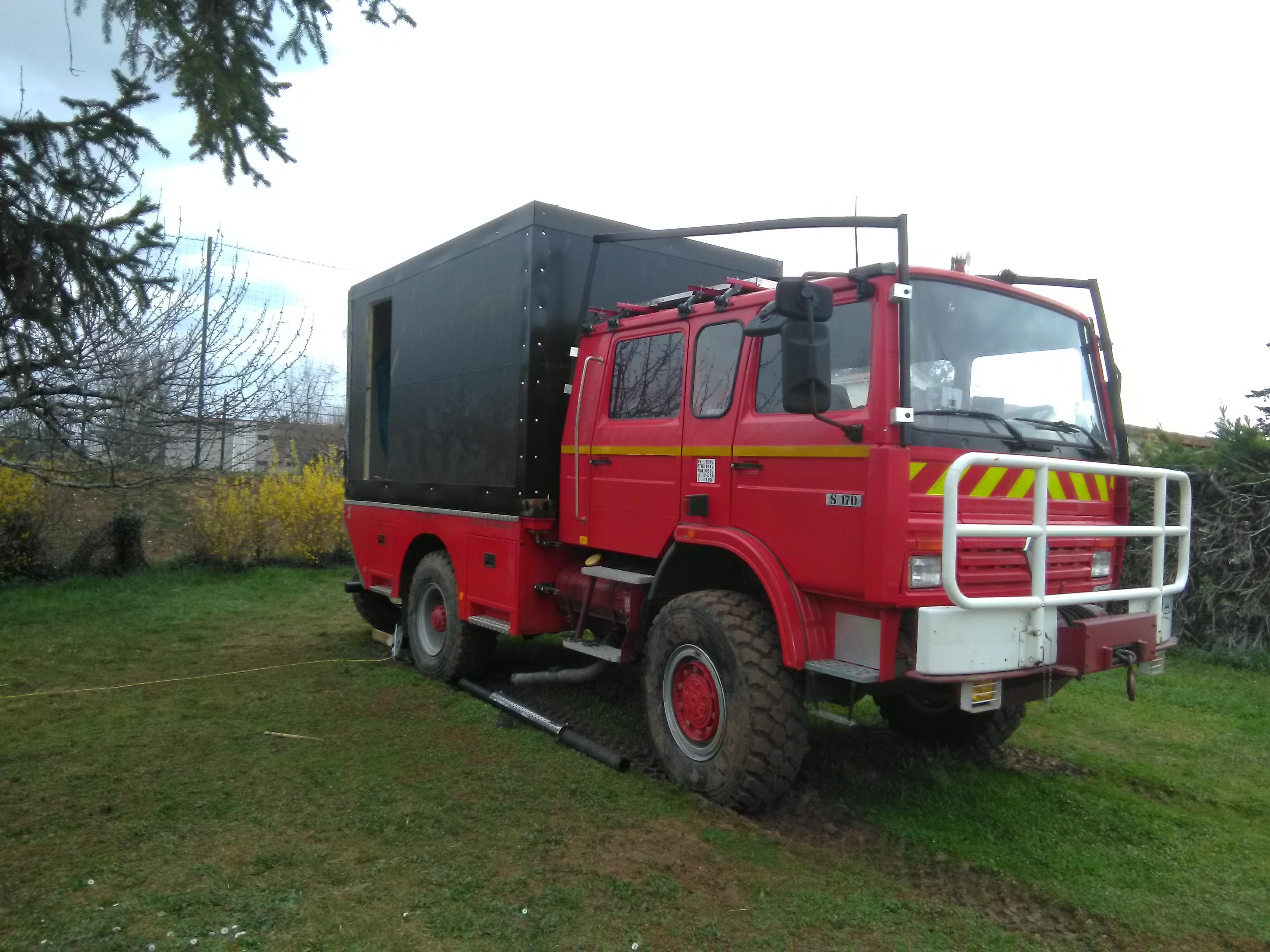

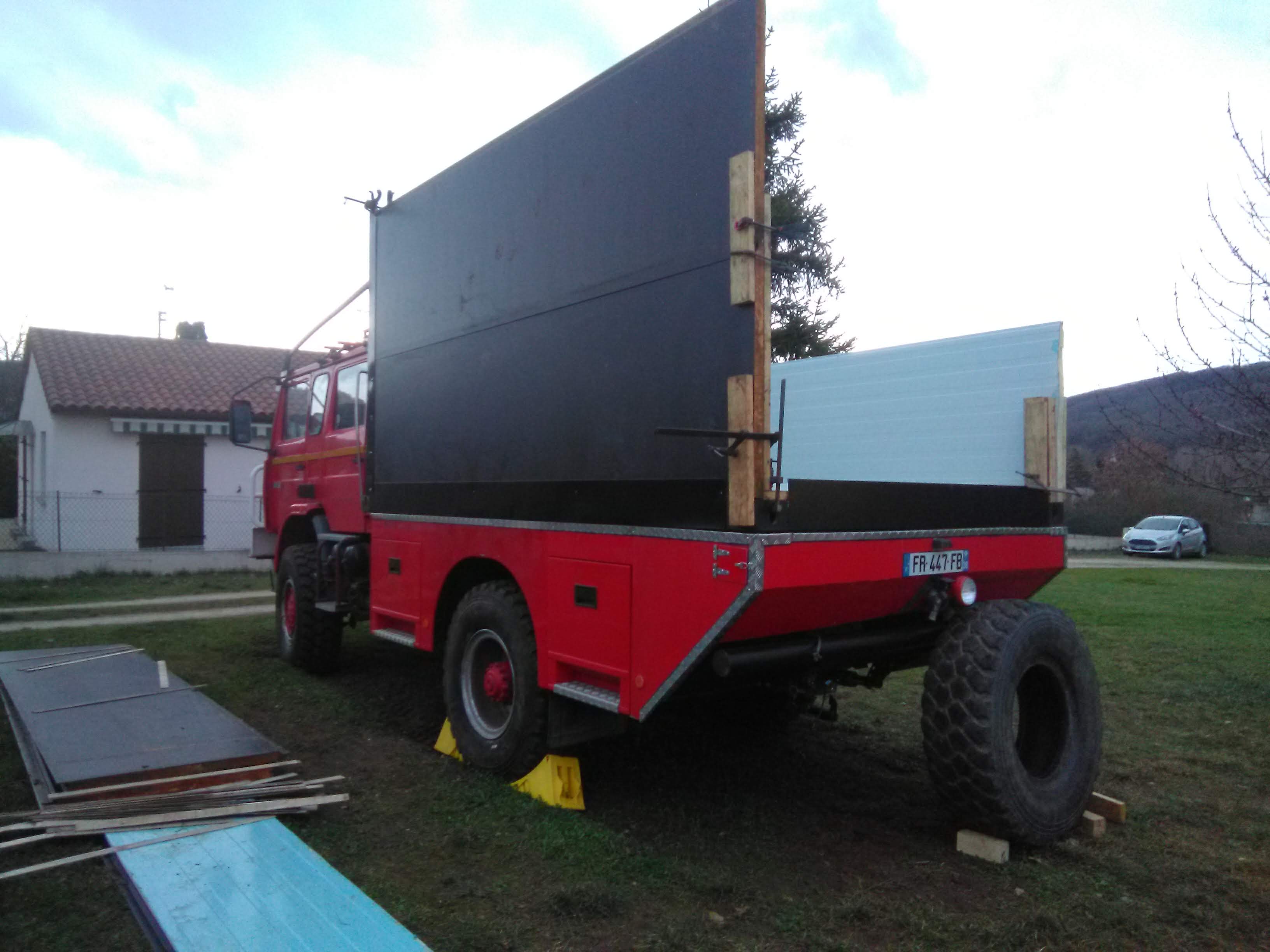

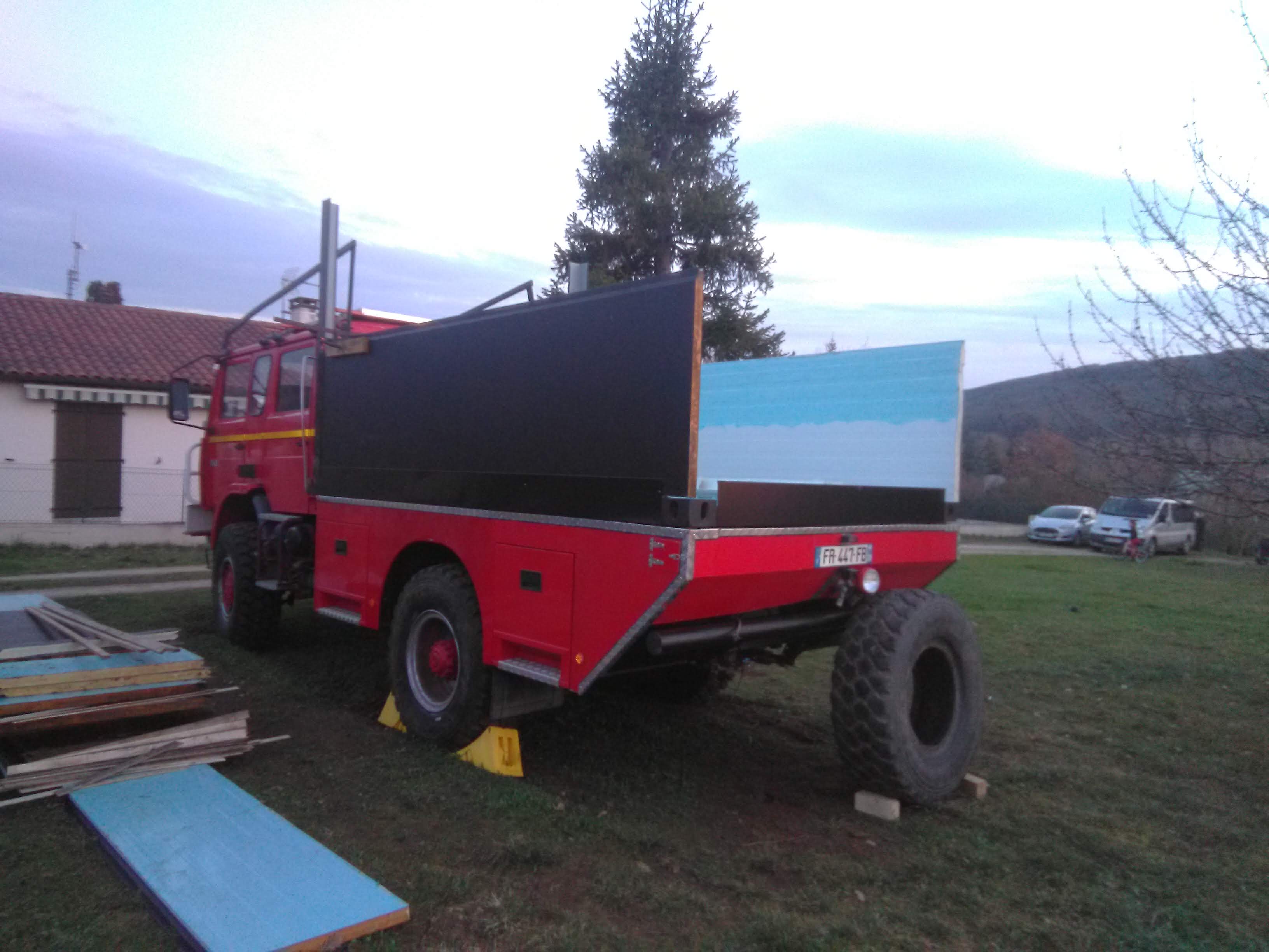

salut à tous ça fait longtemps que je n'avais pas mis de photos, après plusieurs mois d'attente de fournitures et de travail ça a avancé un peu.
👍 1
fab38
Mouhaaaaaaaa
Mouhaaaaaaaa
Messages : 780
Prénom(s) : fabien
Message par fab38 »
tu as utilisé des panneaux pour chambre froide ?
quelle est la composition du panneau ? c'est de l'alu à l'extérieur et de la laine de roche dedans ?

Ce sont des panneaux sandwich de bardage utilisé pour les murs de bâtiments ils fonds 50 mm dépresseur à l'intérieure c'est du polyuréthanne.

Message par Dje763 »
La caisse commence à prendre forme

Oui ça commence à prendre forme. j'ai une hauteur totale de 3m50 je trouve que ça fais un peu haut, on verra bien à l'utilisation.

L,idéal je pense 2m intérieur après a voir si tu peux la redescendre un peu

Bonjour , pour les dimensions c'est bien , 3m50 c'est acceptable . personnellement j'ai 3m53 sans chargement et je doute que cela descende avec l'aménagement et 1m97 de H avec l'isolation de12cms à l'intérieure ..Bon courage pour la suite .
