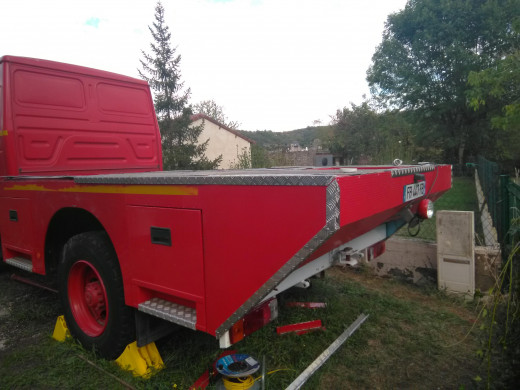

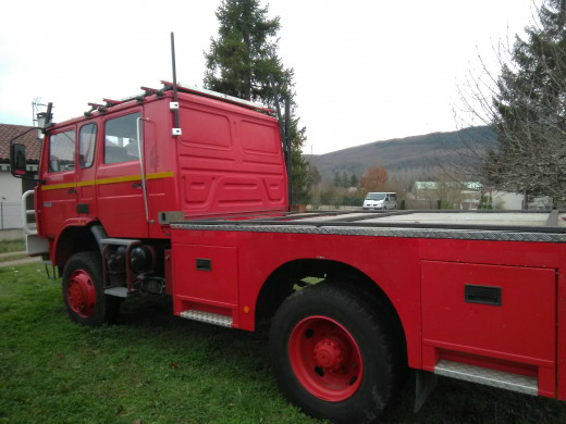

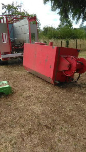

Bonjour à tous et oui encore un S 170.
C'est le début du projet. Mon idée est de faire une cellule à la manière de l'entreprise bliss Mobil https://www.blissmobil.com/.
D'abord je fait le rallongement du camion et la préparation du plateau pour la cellule, que je vais fabriquer en panneaux sandwich lisse de 40 mm.

nous sommes sur la même base de camion
la livraison est prévue demain j ai hâte de démarrer
bon courage pour la suite

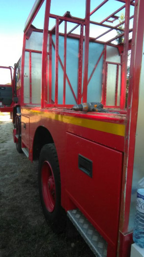

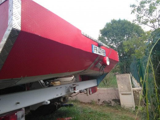

C'est moi qui a fait le rallongement avec la ferraille récupéré sur la structure de l'équipement incendie.

Sans certificat d,homologation et plus la même longueur sur le br j,espère pour toi que sa va passer
LoïcPLR
Pompiste
Pompiste
Messages : 12
Enregistré le : 26 juil. 2020 15:31
Nom de Famille : Pelletier
Prénom(s) : Loïc
Profil Facebook : https://www.facebook.com/loic.plr.7
Re: Le S 170 de Loïc
Message par LoïcPLR »
Pour la longueur je suis à 20 cm de la limite du BR.

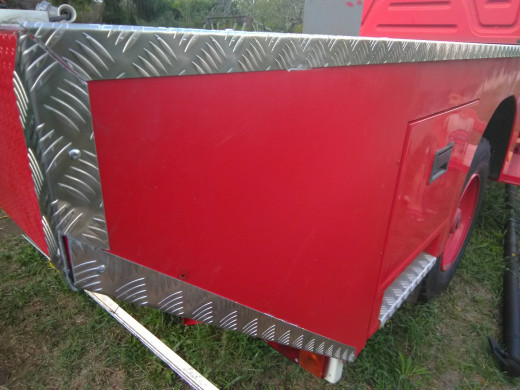

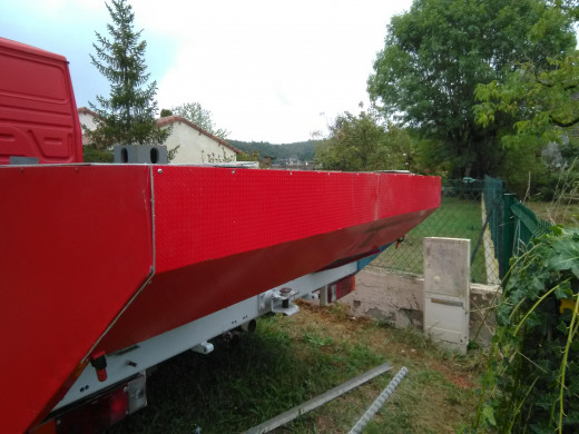

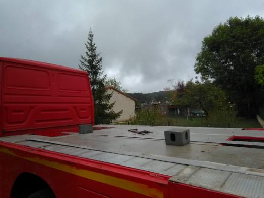

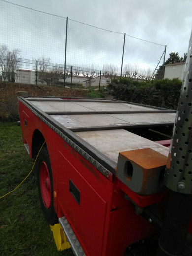

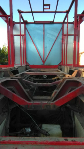

Bonjour à tous quelques photo des travaux ça avance doucement.
Dje763
Dieseliste
Dieseliste
Messages : 173
Prénom(s) : Jérôme
Message par Dje763 »
Super boulot

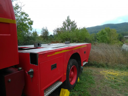

Merci.
Je ne savais pas cois faire du far de travail, sans faire attention il avait deux trous dans la plaque que j'ai utilisé pour faire l'arrière, le support y allait pille poile, alors il a trouvé sa place.

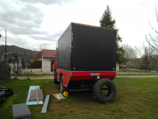

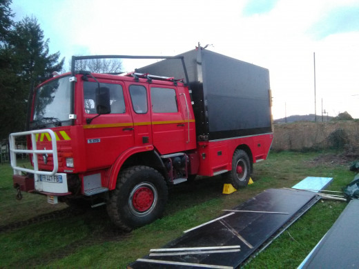

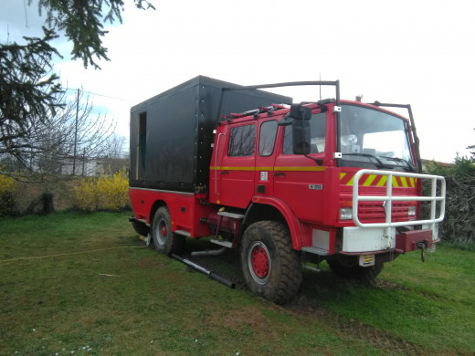

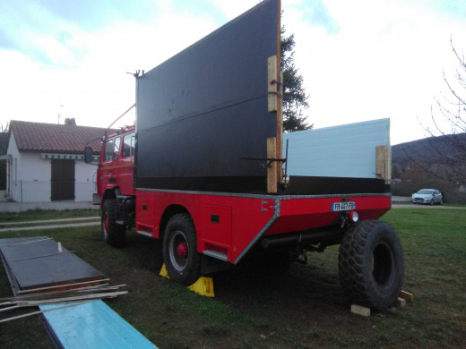

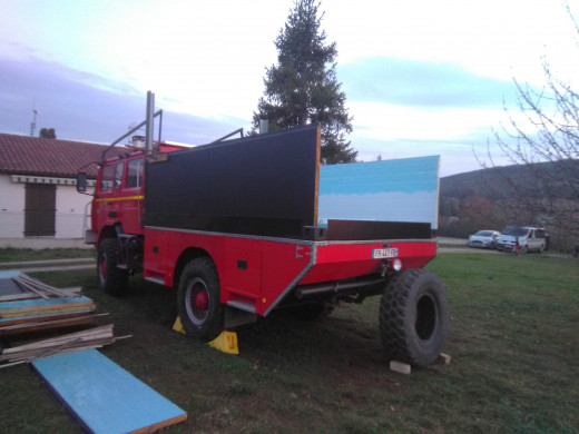

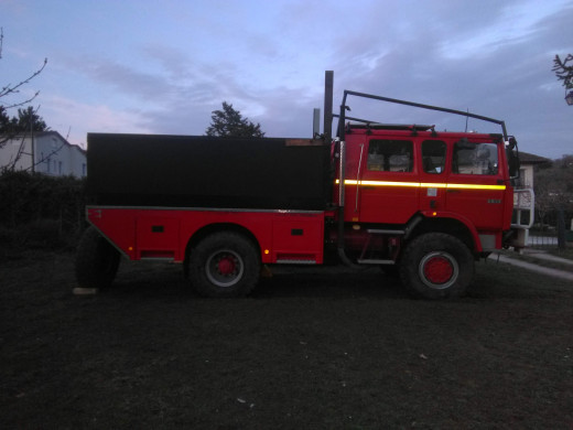

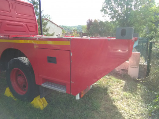

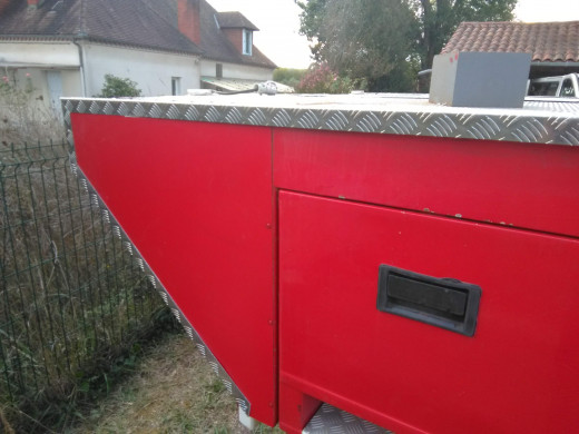

salut à tous ça fait longtemps que je n'avais pas mis de photos, après plusieurs mois d'attente de fournitures et de travail ça a avancé un peu.
fab38
Moi j'ai toujours mon triangle à Bord
Messages : 779
Prénom(s) : fabien
Message par fab38 »
tu as utilisé des panneaux pour chambre froide ?
quelle est la composition du panneau ? c'est de l'alu à l'extérieur et de la laine de roche dedans ?
:thumbup:
Ce sont des panneaux sandwich de bardage utilisé pour les murs de bâtiments ils fonds 50 mm dépresseur à l'intérieure c'est du polyuréthanne.
La caisse commence à prendre forme
Oui ça commence à prendre forme. j'ai une hauteur totale de 3m50 je trouve que ça fais un peu haut, on verra bien à l'utilisation.
Dje763
Dieseliste
Dieseliste
Messages : 173
Prénom(s) : Jérôme
L,idéal je pense 2m intérieur après a voir si tu peux la redescendre un peu
BERNARD CREUZE
Tiens voila une fleur.
Messages : 434
Message par BERNARD CREUZE »
Bonjour , pour les dimensions c'est bien , 3m50 c'est acceptable . personnellement j'ai 3m53 sans chargement et je doute que cela descende avec l'aménagement et 1m97 de H avec l'isolation de12cms à l'intérieure ..Bon courage pour la suite .
