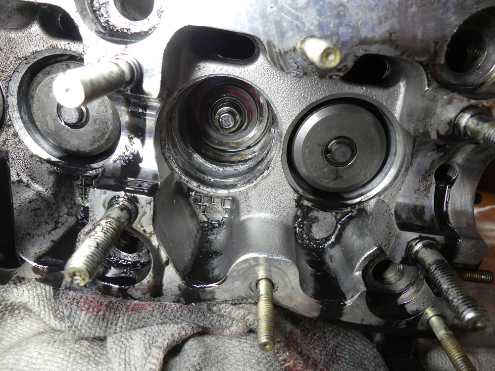

.... et soudain, on parle de problèmes techniques, coûteux et affreux.
Ce qui était perceptible dès le départ, un tic-tac dans le moteur comme un jeu de soupape trop important sur une soupape.
Re-mesuré et tout dans le point de consigne.
Ce qui n'a pas été remarqué dès le début, c'est le bruit sourd de l'orifice d'admission.
Quelque chose comme ça.
Je suppose que cela veut dire qu'il faut sortir, meuler toutes les soupapes, ajuster les jeux de soupapes et revenir ensemble.
Malheureusement, seulement presque.
Sur le 2ème cylindre, le poussoir de la cuvette de la soupape d'admission est cassé en 3 morceaux.
La chemise est coincée dans le guide en bas. Le support de la plaque de réglage est brisé de part en part mais reste en place.
Cela n'était pas apparent lors de la mesure du jeu des soupapes. Le haut du guide est en forme d'entonnoir.
Je n'ai jamais entendu parler d'un tel dommage.
Je suppose que cela signifie qu'il faut se débarrasser de la tête et la remplacer.

Martoufe a écrit : 24 févr. 2021 14:23 je roule sur un "filet de gaz" avec ...
Je ne comprends pas cette description.
Le bruit que j'ai décrit provient du Snorkel.
On a trouvé des marques massives des soupapes d'admission 1 et 4 sur les pistons et des marques minimes des soupapes 2 et 3.
Il a donc fonctionné avec la courroie de distribution mal réglée à un moment donné.
Après l'avoir acheté, j'ai immédiatement remplacé la courroie de distribution et j'ai constaté qu'elle était mal montée d'une dent.
Ce n'est pas une explication suffisante pour moi.
Il est probable que la courroie de distribution ait eu un problème à un moment donné de sa vie antérieure et qu'elle n'ait pas été réparée correctement par la suite.
Maintenant, j'ai acheté une culasse usagée que je suis en train de réviser.
Beda

D'après mon expérience, une dent ne devrait pas poser de gros problèmes.
Je pense qu'il y avait plus.
Mais je n'essaierai pas.
Beda
Messages : 5057
Re: Maladie des moteurs Sofim
oui 1 dent ne suffit pas a faire toucher piston et soupapes... il est possible aussi que la courroies ai sauter de quelque dents....
du coup beda, tes pistons sont touché, tu remonte comme ça ?
Beda
Marcheur pro épuisé.
Messages : 815
Prénom(s) : Beda
Message par Beda »
les marques sur les pistons 1 & 4 sont si massives qu'un segment de matériau du piston s'est formé.
J'ai retiré ce matériel.
Les pistons semblent être extrêmement robustes.
Les pistons ont tous la même saillie.
J'ai bon espoir que le remplacement de la tête sera suffisant.
Je ne m'attendais pas à ce qu'un camion de pompiers en Suisse soit mal et incorrectement réparé.
Cela refroidit mon optimisme.
Beda
