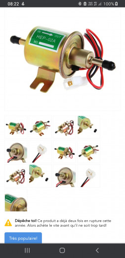

Je me demande d'ailleurs si je n'ajouterais pas une poire avant le filtre... c'est quand même mieux que de pomper au démarreur.

Bonjour.
Sur le mien j'ai rajouté une pompe électrique à la sortie du réservoir, elle me permet de reamorcer le circuit en cas de changement de filtre, de forcer un peut quand les filtres commencent à être plein (j'en ai rajouté un) et peu éventuellement aider en cas de recherche de fuite.
C'est une pompe de type facet, elle n'a pas besoin de tourner en permanence, la pompe mécanique d'origine aspire sans problème à travers.
Raphaël.
Raphaël.

Bonjour nh3 ,
aurais tu une référence pour ta pompe type facet ? , ça peut servir , merci .
Bye
Bye

Bonjour.
C'est une pompe de ce type.

Merci pour la photo nh3 .
Bye .
