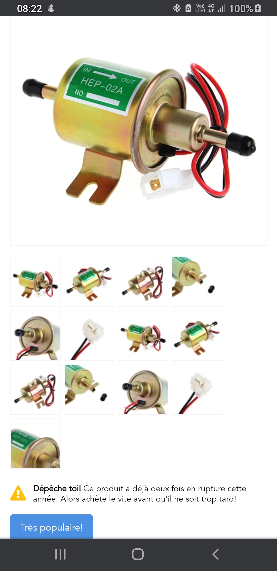

Tant que tu bricoles sur le moteur, et que tu es dans les achats Mercedes, je changerais comme proposé par pépère63 les capteurs PMH et vilebrequin. Ils ne coûtent pas excessivement chers, et peuvent être à la base d'un démarrage difficile.
Pas d'algue dans le réservoir, pas de crépine bouchée dans le réservoir directement? Pas de poire caoutchouc sur le circuit qui pourrait avoir cuit avec l'âge? Et pas de code sur un lecteur OBD?
Bon courage pour les réparations...

Salut Mikrikala,
Merci pour ton message, deux avis pour, du coup j'ai commandé le capteur PMH et le capteur AAC, la courroie souillée et les 3 durites de gasoil. Tant que j'y suis, je change aussi les conduites de retour d'injecteurs, je sacrifierai l'ancienne conduite pour tester les injecteurs.
Je me demande d'ailleurs si je n'ajouterais pas une poire avant le filtre... c'est quand même mieux que de pomper au démarreur.
L'OBD... oui, je crois que je vais finir par aller chez le garagiste..
A propos, il semble qu'il y ait confusion de langage :
si je comprend bien,
- le capteur PMH prend la position sur le vilebrequin/volant moteur
- le capteur AAC sur l'arbre à came (comme son nom l'indique).
Je vous dirai quoi !
Je ne pense pas qu'il y ait pollution, par contre je vois de l'air (toutes petites bulles) passer à travers la durite en sortie du filtre gasoil. Et cette durite se vide au bout de quelques heures (une nuit)... Il n'y as pas de poire d'amorçage sur ce moteur mais une pompe de gavage actionnée par l'arbre à came, située juste au dessus de la pompe HP.MikriKala a écrit : 01 févr. 2021 09:12 Pas d'algue dans le réservoir, pas de crépine bouchée dans le réservoir directement? Pas de poire caoutchouc sur le circuit qui pourrait avoir cuit avec l'âge? Et pas de code sur un lecteur OBD?

Bonjour.
Sur le mien j'ai rajouté une pompe électrique à la sortie du réservoir, elle me permet de reamorcer le circuit en cas de changement de filtre, de forcer un peut quand les filtres commencent à être plein (j'en ai rajouté un) et peu éventuellement aider en cas de recherche de fuite.
C'est une pompe de type facet, elle n'a pas besoin de tourner en permanence, la pompe mécanique d'origine aspire sans problème à travers.

Bonjour nh3 ,
aurais tu une référence pour ta pompe type facet ? , ça peut servir , merci .

Bonjour.
C'est une pompe de ce type.

Merci pour la photo nh3 .
