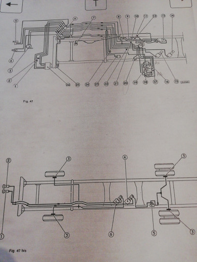

Re: Freinage berliet kb6
Dans la bouteille ou il y a le plus de pression , ca me semble normal (circuit arriere)
Par contre je viens de passer un moment a etudier le schema pneumatique et il se trouve que le capteur de pression se trouve sur le circuit AV , la ou la bouteille est faible en pression.
On retombe donc sur la valve de protection qui deconne.
Maintenant, la grande question, peux on demonter, ouvrir, verifier certaines choses sur cette valve????

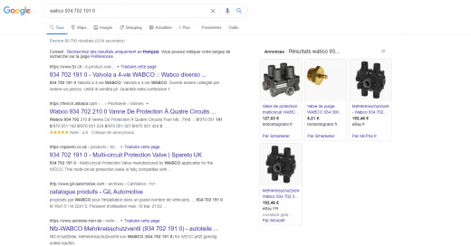

oui donc ce serai la vanne.... ouai va y demonte, tu trouvera des ressorts, et des joints caoutchouc....
s'est quoi la ref de la vanne ?

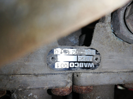

J ai pris la photo vite fait
Mais on voit pas ts les chiffres

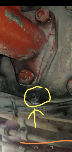

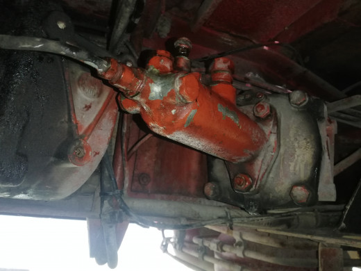

Salut tout le monde
Pour continuer dans mes histoires de freinage, en attendant ma nouvelle vanne 4 voies, j ai decidé de purger les freins ce matin et en profiter pour renouveler le liquide qui n a pas une super tête.
J ai commencé par le maitre cylindre du curcuit arriere, pas de soucis.
Ensuite je suis passé a celui de l avant, et là les ennuis ont commencer.
Qd la pedale etait enfoncé, pas de liquide sortant au purgeur.
Pneumatiquement il se passe quelquechose mais niveau hydraulique il n y a pas de liquide qui sort.
Au bas du recepteur pneumatique il y a un event (voir photo), et quand la pedale est enfoncé il y a un peu d air qui en sort, et qd elle est relaché, ca aspire un peu.
Je ne sais pas a quoi sert cet event, mais sur le circuit arriere (qui a l air de fonctionner) il n y a pas d air qui sort ou entre qd on manoeuvre la pedale.
Pour reussir a purger ce maitre cylindre j ai du mettre le circuit sous pression au niveau du bocal ....
J avous que je suis un peu perdu avec ce système de frein.
Mais tous les problèmes ce regroupent au niveau du circuit av....
Help
