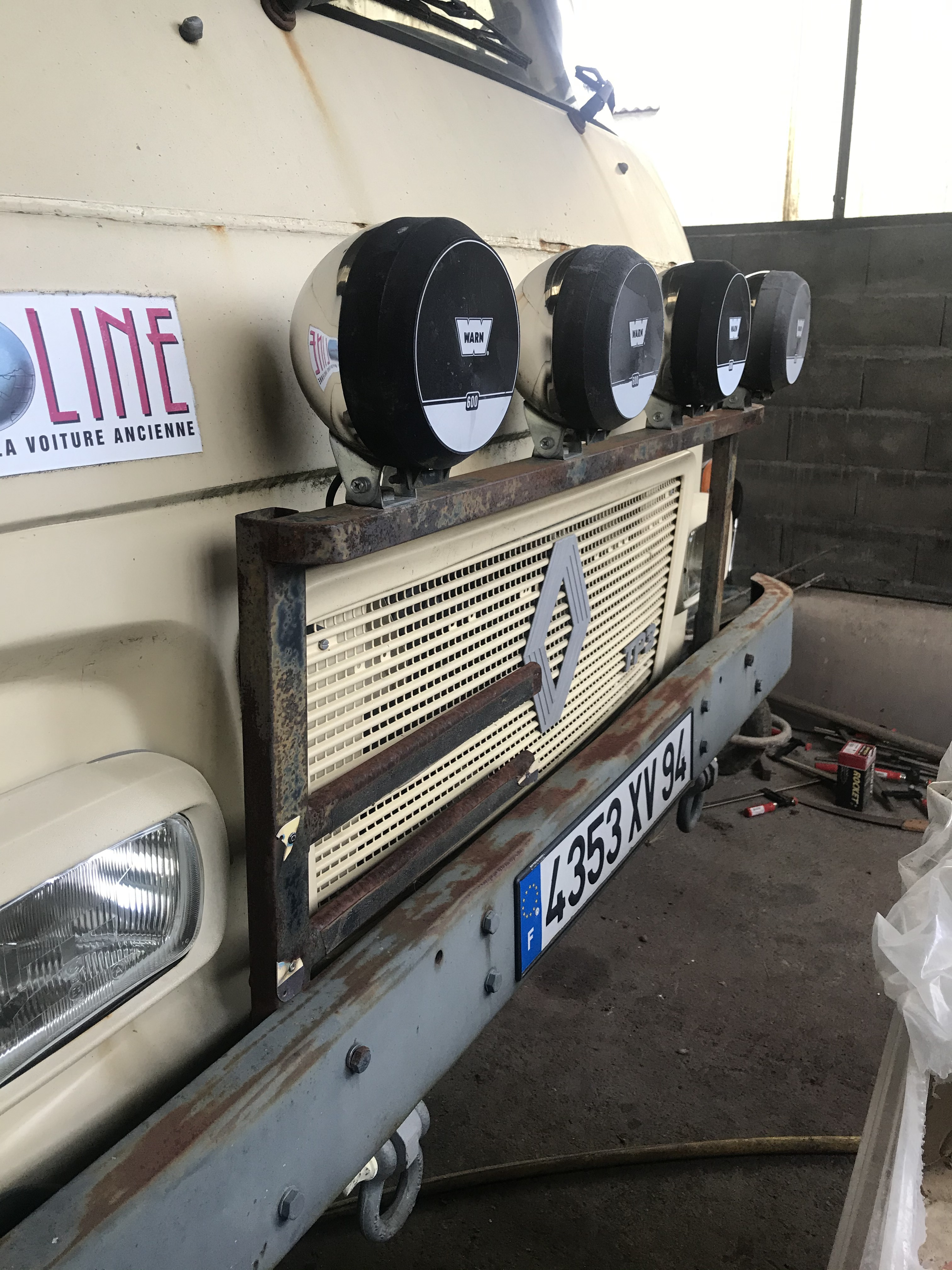

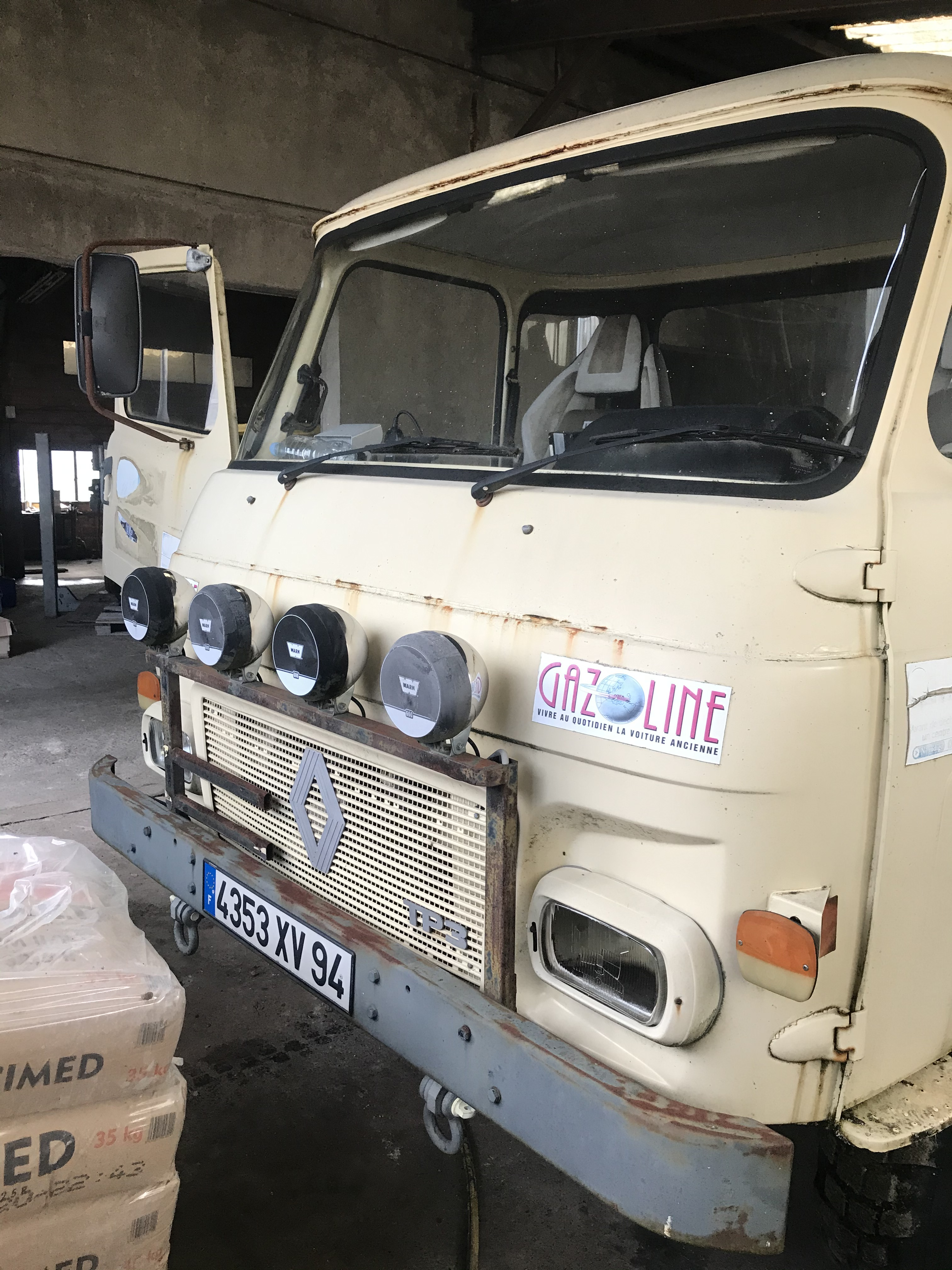

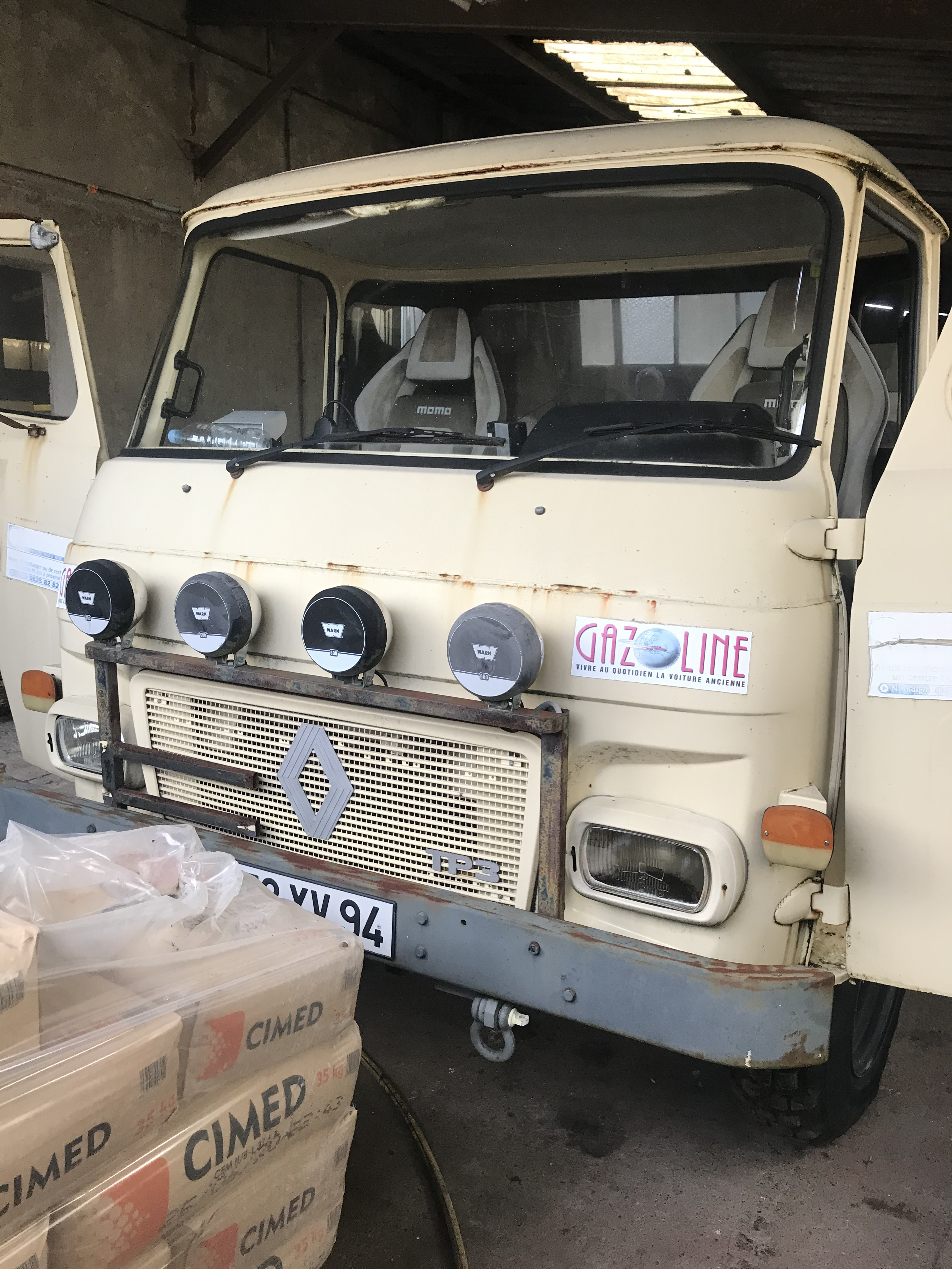

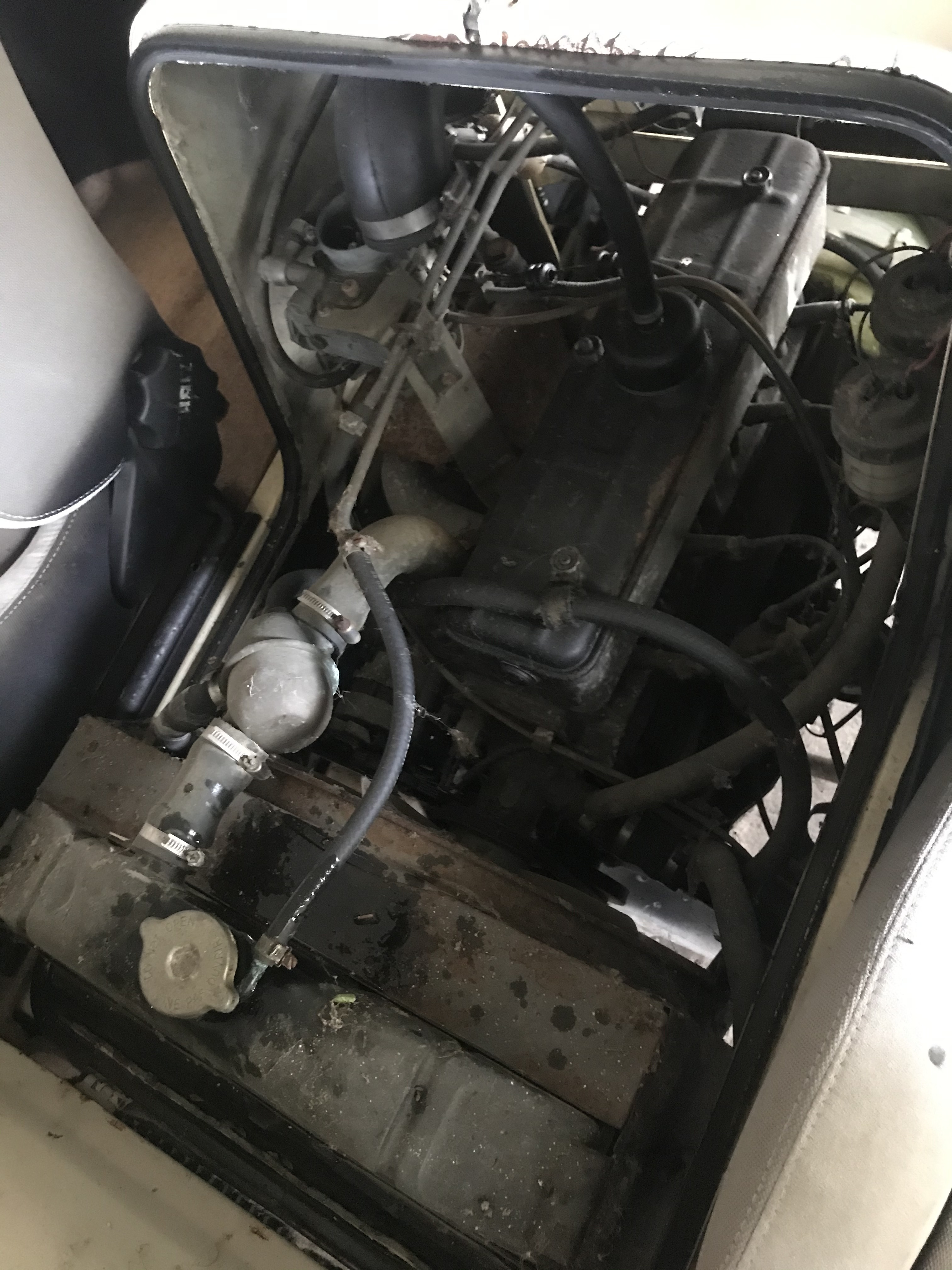

Pour entamé notre projet de vie nomade, nous sommes entrain d'acheté un TP3 OM817 plateau (Heuliez) de 1982 avec pour objectif d'installer une caisse de 5x2,55m... nous savons que c'est gros, gros porte à faux... mais faisable !!!
L'un d'entre vous là d'ailleurs déjà fait (à quelques cm près ^^'), @come09 :)
Et pour le coup nous sommes deux jeunes de 24 et 22 ans et avons bien besoin de retour d'expérience et si nous avons bien compris, ce forum avec ces allures Old School, est le repère des bons vieux passionnés !
Du coup bambou est un ancien camion de l'armé, racheté en 2004/5 pour être restauré afin de faire un raid en Tusinie en 2006.
Il à subit une restauration complète, châssis, moteur et tout le tremblement, puis a fait un voyage et n'a plus bougé depuis.
Il a la chance d'avoir dormis à l'abri, il appartient à un passionné qui à accepté que l'on utilise son atelier pour la remise en route :)
La cabine est en très bon état, la rouille commence à faire son apparition à l'extérieur mais rien de bien méchant, on va poncer, peindre et c'est reparti pour 10 ans. L'intérieur est casi impeccable, juste les sièges baquets MOMO à reprendre ou changer.

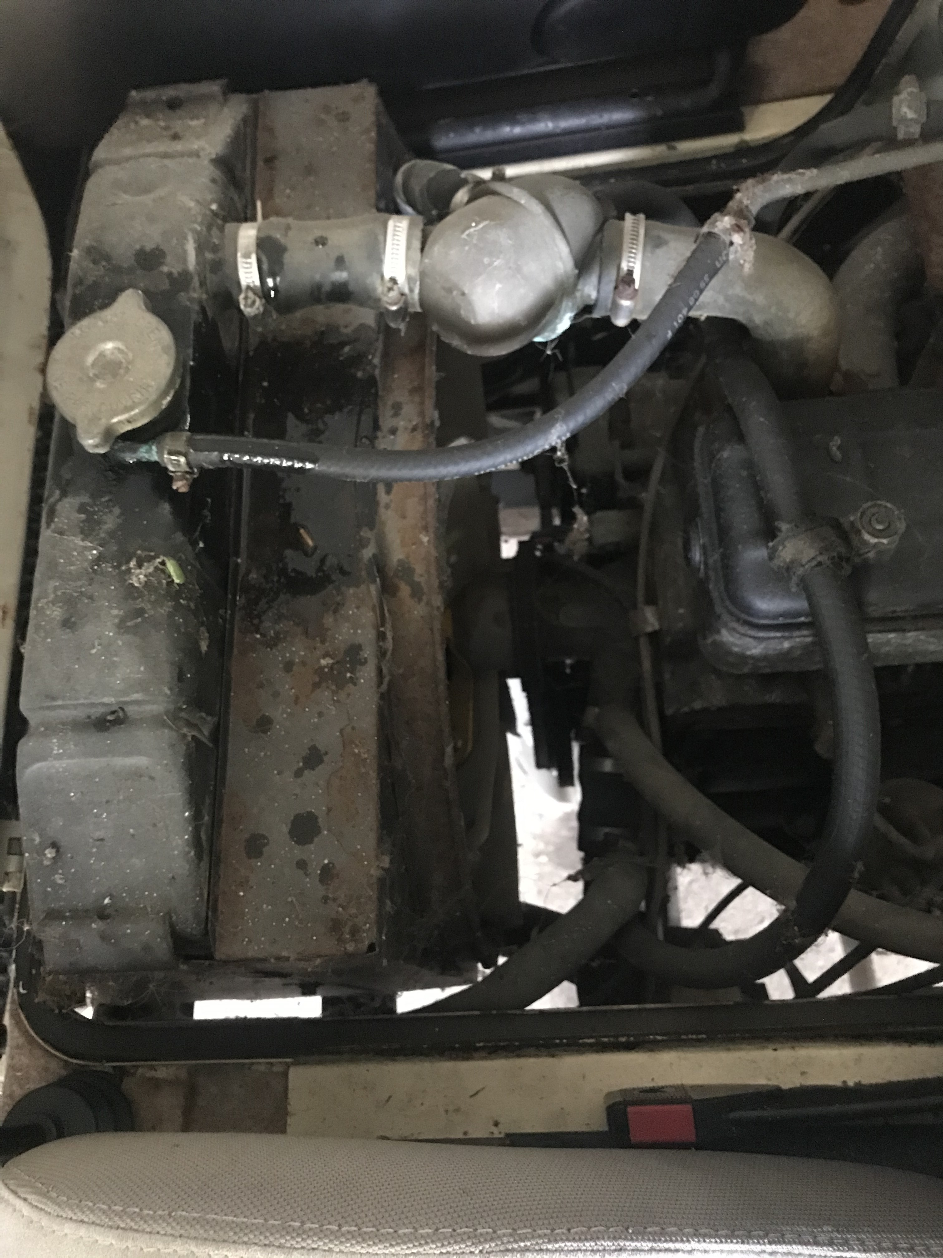

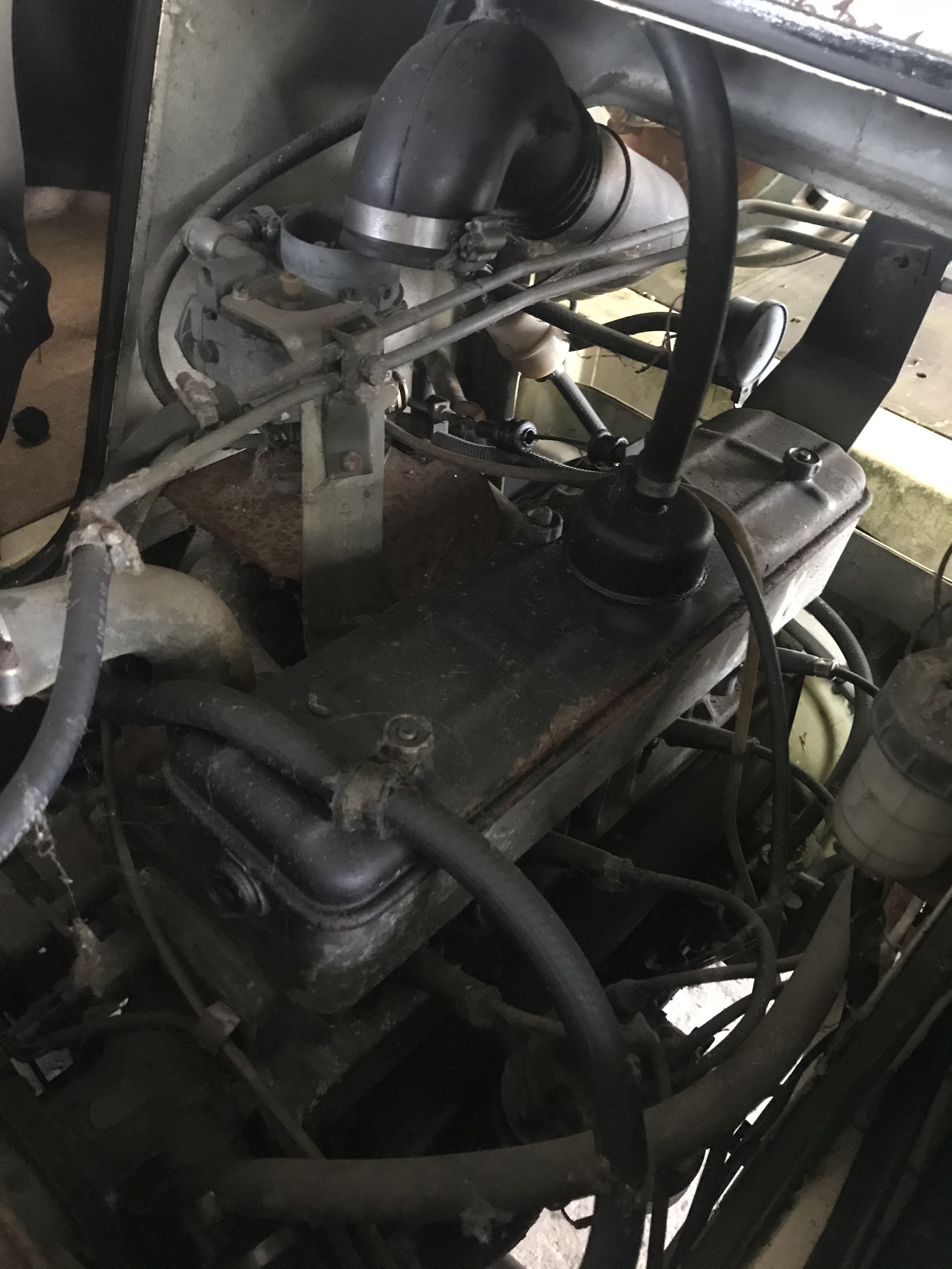

Maintenant parlons du moteur et de ce qui nous attend ^^' nous avons constaté en lisant le forum que le OM817 n'est pas un foudre de guerre mais que c'est costaud et apparemment améliorable !
De ce que nous en dit l'ancien propriétaire, pour relancer le moteur il faudrait simplement nettoyer le carbu, les filtres, changer le joint de la pipe d'admission et changer les liquides, auriez-vous d'autres conseils d'opérations à réaliser avant de le redémarrer ?
En premier lieu, on voudrait le passer à l'éthanol en augmentant la taille du gicleur de 25 à 30%, certains d'entre vous l'on déjà fait ? Je me demande si un gicleur 20% plus gros suffirait ??? Par la suite on imagine aussi installer une générateur HHO pour essayer de gratter un peu sur la conso et la pollution, des connaisseurs en la matière ?
En suite on voudrait enlever le plateau Heuliez qui est beaucoup trop lourd et trouver un système de fixation pour notre cellule amovible. C'est là ou nous sommes très curieux de savoir comment @Come09 a fait avec le sien ^^
Pour la cellule nous recherchons les panneaux aillant le meilleur rapport épaisseur/isolation ^^
Bref le début d'une jolie aventure ^^

Je ne peux pas te parler de TP3 éthanol mais d'éthanol sur plusieurs générations de véhicules et sur plusieurs milliers de km avec chaque.
Pour les récents à injection (multipoints + lambda), selon les tolérances propres à chaque calculateur, tu peux rouler sans risque entre 50 et 100% E85 sans reprogrammation (fait sur 307 1.6L, Alfa 156 1.8TS et 2.5 V6). Faut juste savoir que 1) les démarrages à froid sont plus asthmatiques, 2) les durites et caoutchoucs sont à surveiller, 3) le catalyseur n'aime pas et sera probablement HS après 30 Mkm (gênant que lors de l'antipollution au CT).
Lorsque ton véhicule est plus ancien, le facteur de correction n'est plus si automatique. Si injection sans lambda (génération 1985 à 1995 environ), tout dépend de la tolérance de l'ECU (résultats moyens avec des hoquets - et non des OK !- sur un VW T3 syncro 2.1L). Si carbu, là faut refaire une richesse et c'est à tâtons donc long (testé sur une Mini de 1971). Donc tout dépend si tu roules beaucoup ou peu avec le véhicule ?
Pour moi le plus simple avec nos vieux tagazous dont l'usage n'est pas journalier, c'est de rouler à 50% max de E85 (l'été) car à part hausser un peu le ralenti, le réglage du carbu restera inchangé et ainsi tu peux rouler à l'essence normale lorsque tu ne trouves pas d'E85 (ce d'autant que si tu voyages, on en trouve en France mais ailleurs en pays frontaliers, pas vu). Grosso modo ça te redescend le prix du litre à 1€. C'est ainsi que je roule avec le fourgon aménagé (Bedford essence 1978) ou le Dodge Pathfinder (de 1988 mais encore en carbu) lors des vacances.

Koalax a écrit : 03 févr. 2021 16:30 moins qu'il existe un système d'injection électronique installable sur le OM817 ^^'
Attention, ce n'est pas un "OM817" mais un "Renault 817"... dont la conception date des années 1950 (Goélette, Frégate,etc.), 2.6 l, trois paliers, carburateur doté d'un système de régulateur à dépression et d'un solide appétit !

Je pensais que c'était un moteur Officine Meccaniche, effectivement c'est un Renault 817 ^^'
On aimerait beaucoup trouvé des pièces plus "modernes" adaptable sur ce moteur, on est entrain de ce rapproché de Renault France pour avoir des infos de compatibilités. Si vous avez déjà des infos je suis preneur :)

Koalax a écrit : 05 févr. 2021 12:47 On aimerait beaucoup trouvé des pièces plus "modernes" adaptable sur ce moteur, on est entrain de ce rapproché de Renault France pour avoir des infos de compatibilités. Si vous avez déjà des infos je suis preneur :)
Tout ce que je peux dire, c'est que le personnel de Renault qui a connu ce moteur est très certainement retraité depuis longtemps :lol:
Tu peux (peut-être) trouver des informations sur le forum http://www.r2087.com/forum/ , ils ont une section TP3 et connaissent bien le 817 et les modèles dont il est issu (passage de 2.2l à 2.6l entre autres).
