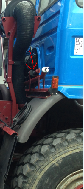

Les jolies photos du beau camion.
Mesdames Messieurs les modérateurs, est-ce autorisé, recommandé ou interdit de préciser les coordonnées du vendeur pour épargner les futurs acheteurs d'une belle boulette ?
En plus je constate que sur les photos du mois dernier et celle de la semaine dernière, les trappes de visite des bras de la nacelle ont été démontées et le vérin déconnecté. Alors c'est donc récent et ils ne pouvaient pas l'ignorer.
Et toutes les tôles, capotagez et la visserie étaient sur le toit. Pendant l'inspection je les ai prises et rangées dans les coffres latéraux. On m'avait dit qu'il était prêt à prendre la route toutes distances. Je serai reparti tel quel sur la route ? Avec les tôles prêtes à s'envoler oui bien sûr...

Il y a de quoi faire sur ce CAM...
Déjà pour commencer... M180 = 172 ch et non 210 ch...
Qu'il s'écroule à la moindre côte, c'est le défaut du M180 .. il se stabilise à 1500 tr/min et avnace... au dessus il est mou....

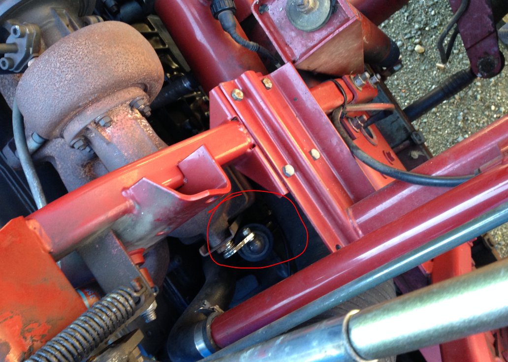

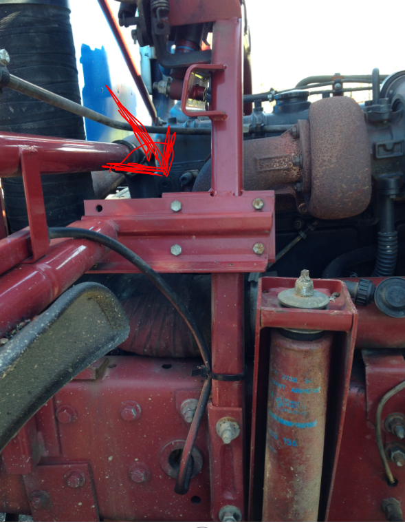

vitesse de pointe 55 km/h et régime qui plafonne à 1800 tr ... le clapet du frein moteur est bloqué !! il me le faisait aussi sur le M180 car il prend l'eau facilement derrière la cabine simple....
Pour la parti nacelle.... c'est pas au CT que c'est contrôlé mais par l'Apave.. (comme veritas) c'est un organisme qui valide l'état de fonctionnement de la nacelle.... si il ne l'a pas, la nacelle n'a aucune valeur car impossible de la contrôler.. donc prix = poids de la ferraille
C'est mon avis.
Bon courage.

Salut Xavier.
Merci pour ton retour.
Oui bien vu. Je viens de regarder le BR : 129kW = 175.2 CV et pas 210 c'est juste.
>Qu'il s'écroule à la moindre côte, c'est le défaut du M180 .. il se stabilise à 1500 tr/min et avance... au dessus il est mou...
Suivant notre essai il s'écroule pas à 1500 mais à 1000 rpm même en tombant les rapports.
Tu veux parler du ralentisseur sur échappement ? Pour arrêter le moteur la coupure est franche et nette donc il marche au moins partiellement.
Tu pense qu'il aurait fallu regarder le claplet ?
Encore faut-il pouvoir lever la cabine...
Pour la nacelle, oui je pense que dans son état c'est le prix de la ferraille effectivement.
Tu penses que mes impressions ne sont pas forcément fondées ? Et mettrais-tu personnellement 21600 euros pour ce camion ?

Pour un M180 pas plus de 12K€
Je sais comment sont les EDF pour en avoir vu et achetés.... Mécaniquement ils sont pas trop mal... mais ils sont
souvant en état d'usure dans l'ensemble... donc une bonne révision générale s'impose (voir le travail de Fab 38)
Oui il clapet, c'est le premier truc à contrôler sur ces cam qui ne roilent plus ou très peu.... pas besoin de basculer la cabine... il est accessible sur les simple cabine côté passager juste derrière la cabine...

Xavier à sans doute raison pour le clapet sur échappement. Tu ne peux pas t'en rendre compte juste en arrêtant le moteur. En effet, quand tu appuis sur le ralentisseur, tu commandes 2 vérins. 1 qui coupe la pompe à injection, et l'autre qui ferme le clapet d'échappement. A 2, tu peux voir si le clapet d'échappement revient en position repos via la position de son axe. Et ce n'est pas le clapet d'échappement qui permet d'éteindre le moteur, mais bien la coupure d'injection.
