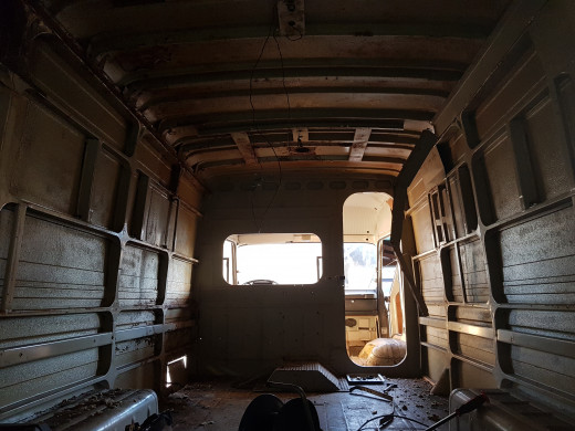

Voici le topic de préparation du camion.
Donc suite à la lecture de bon nombre de discussions sur le tp3, ainsi que des sites liés à ce dernier (InterTP3, astediscovery, R2087), je vais essayer d'être le plus synthétique afin de vous présenter ce que je souhaite modifier et les questions que je veux vous poser concernant ces dernières.
Pour commencer, on va parler de l'homologation. Je souhaite être dans les règles pour un maximum de modifications mécaniques.
- Pour le moteur : Poupoune m'a expliqué que c'était d'origine un MAN 712 qui a été passé en 720, par conséquent, est-il possible d'obtenir une autorisation de Renault afin que la dreal valide le passage d'énergie essence à diesel (pour un faux 712 du coup) ? (J'ai lu sur Astediscovery qu'il avait effectué un déclassement changement d'énergie vers le diesel mais avec quelles caractéristiques ? moteur ? Alpha d'origine ? 720 ?
- Le freinage : Mon hydrovac (avec 4400km) devrait-être en parfait fonctionnement, mais forcé de constater que c'est une galère monstre à réparer (et très cher par un pro) puis moyennement efficace. Est-il donc possible d'avoir une autorisation Renault pour le remplacer par un mastervac ? Dans ce cas la, quels sont les véhicules qui en disposeraient ? (avec les mêmes caractéristiques que le TP3), les JK ? les derniers SG ? sinon, je le passerai avec le freinage d'origine et je ferai la modifications après (ça sera une "petite" illégalité, mais je serai sur de ce qu'il y aura dessus au moins (en double circuit en plus).
- Je souhaite réhausser le camion, pour un passage à la dreal, faut-il une attestation de conformité d'un carrossier ? ou peut-on s'en passer ?
_ Point qui ne rentre pas dans l'homologation mais que j'aimerai ajouté, une DA, sûr un 712/720, quelle DA serait le plus plug and play ?
Pour l'homologation, je pense avoir fait le tour.
Maintenant, la fiabilité :
- La boite de transfert : Peut-on la fiabiliser (ré-usination des pignons, axes etc avec un acier plus résistant ?) ? Vaut-il mieux adapter une autre boite de transfert ? ou simplement en avoir une d'avance ? (Alors, j'en ai une d'avance, mais ce taper le poids d'une BT en plus dans le TP, c'est quand même pas une panacée....). Quelles seraient les BT à adapter sur une ZF5 ?
- Le freinage : Comme expliqué précédemment, j'aimerai simplement savoir quel système de freinage vous penseriez facilement adaptable et surtout adapté aux caractéristiques de la bête ? Les maîtres cylindres double en tandem il y en a beaucoup (Chez Alain Brinks notamment, à un certains prix mais bon on ne joue pas avec la sécurité), toutefois, sur quels mastervacs puis-je le mettre ?
- Les demis-arbres de transmission : Alors la aussi j'en ai d'avance mais est-il possible de les "protéger" ? Ou de les fiabiliser ?
D'autres part, d'un point de vue mécanisme, des astuces de conduite ? d'utilisation ? d'adaptation de pièces ? existent-t-elles pour limiter les risques de casses des divers éléments ? (lesquelles, pour ceux que je n'aurai pas énumérés ?)
Si jamais d'autres points de fiabilité douteuse peuvent-être résolu, je suis toutes ouïes !!!
Maintenant place à l'autre défit ultime du tp3, le poids....
Quels sont les éléments qui peuvent-être remplacés ? supprimés ?
- On a déjà pensé avec Florent à fabriquer des réservoirs en alu (vu que l'on en veut 2x70 litres et que ceux d'origines sont super lourd)
- Il paraît également qu'il existe des jantes adaptable facilement sûr le TP3 et qui sont beaucoup plus léger que d'origine ? Qu'en savez vous ?
- Je compte fabriquer un support de roue de secours sur une porte et l'autre sous le camion à l'arrière (comme vu dans un topic).
- Tous les éléments de l'armée inutile (pour mon projet)...
J'espère que vous avez des réponses la dessus !!!
Concernant le projet peinture, si un magnifique TP3 aurait pu rappeler toutes les couleurs du spectre lumineux, madame ne le concevait pas sur l’entièreté du véhicule, il y figurera toutefois un "ELMER" multicolore sur le côté droit du camion et un logo sur le côté gauche.
Voilà pour les grandes lignes, un grand merci à vous pour toutes vos futures réponses !

es tu sur que tu as acheté le bon camion ?...tu sembles vouloir y changer tellement de choses !
Ton moteur,est ,actuellement essence,ou diesel ?...qu y a t il ecrit sur ta carte grise ?...Passque 712 et 720 sont 2 moteurs diesel,et,si c est pour passe de l un a l autre,tu n'as pas de declaration a faire,sauf si tu as envie de te prendre la tête.
Pour la caisse,vu que tu veux la rehausser,mais aussi gagner du poids,tu peux mettre une caisse de sg2 fourgon,moins resistante en TT,mais plus haute et un peu plus légere.Aprés,bonjour,pour en trouver une saine...
Pour le freinage,je m étais habitué a telephoner avant...
POur la D.A,certains adaptent un vérin de sm8,aprés il y a sûrement d autres montages,que je ne connais pas.
La boite de transfert,perso.,j en avais une d avance.
Les demis arbres,tu parles des demis arbres qu il y a dans le pont,ou des arbres de transmissions qui vont de la boite aux ponts ?...
Si c est ceux la,tu risques pas grand chose,sauf si tu compte faire du trial !...mais il n est pas fait pour ça....
Les resevoirs,le ratio,gain de poids\surcout,si tu les faits en alu,n est pas evident..ils ne sont pas si lourds,en tôle de 10 ou 15 dixieme,d origine...
Attention si tu fais un porte roue sur la porte ar.,les fixations de gonds en carrosserie,ne sont pas prévues pour ça,surtout en TT..
Cordialement.

s'est un saviem 712/720,pas un MAN...
pour le freinage,s'est un peut la loterie,sur mon encien (tp3 de 83,ex militaire,dieseliser avec une autre carte grise,et grattage des n°) je n'ai jamais eu de pb d'hydrovac,certain on galéré des années...le système est clairement merdique,on en avais discuter avec fabien un temps pour voir si s'etait possible de mettre un mastervac de b110,et il me semblais que le volume du maitre cylindre etait bon pour les 4 cylindres de roue du tp3,il y a aussi la solution de prélever un mastervac sur les dernier sg2,mais difficile a trouver,et le diametre du maitre cylindre de sg2 ne doit pas être suffisant pour un tp3
renault ne te donnera aucune autorisation pour ça,fait le "après coup"...
pour la rehausse,comme t'a dit franck,une caisse de sg2 va bien mais est effectivement difficile a trouver en bon etat,comme la rehausse n'est pas indiqué sur la cg,tu peut la faire sans autorisation particulière
pour la bt,s'est pas vraiment les pignons qui pose pb,s'est plutôt le carter qui est (plus ou mois) fragile,le top est d’installer une bt soma bt 232 de trm 2000: incassable,mais lourde: presque 100kg (de plus du coup,sur tp3 déjà limite)
pour les demis arbre,il n'y a malheureusement pas grand chose a faire...si,contacter un petit entrepreneur du coin: thierry romain,spécialiste des demis arbre de roue sur mesure,nombre de ses pièces font le Dakar sur des 4x4 de cintré
trracingprotech@gmail.com
zero sept, quatre vingt sept,30 27 07
a lestelle de saint martory
le mec fait des demis arbre en acier 'chais pas quoi, provenant d'une météorite,forger dans les forges naines de Mâakan,et usiner par ses soins....rien que ça...

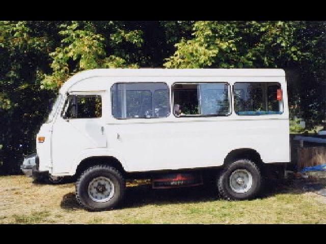

Presentation du TP3 :

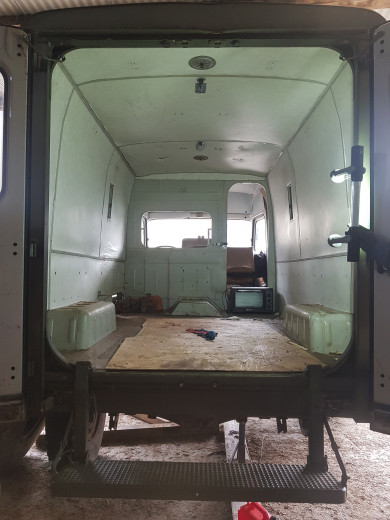

Voilà donc après avoir retiré tout le matériel d'origine de l'ambulance on s'est retrouvé comme ça :

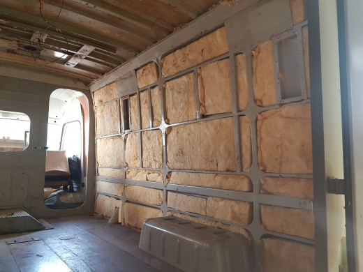

Ensuite les panneaux de cloison puis l'isolation:
Ensuite je me suis attelé à supprimer les supports en acier des équipements de l'ambulance :

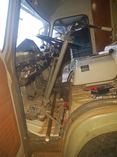

Pendant que Pauline s'est attelé à démonter la cabine : (il nous reste plus que la colonne de direction à sortir (mais avant il faut que je sorte le bras de renvoi de l'axe du boitier... j'ai déjà foiré deux extracteurs trois branches... je pense en récupérer un deux branches (pour l'accès) et chauffer au soude-au-gaz, de léger coups de marteau vers l'extérieur et puis ça devrait le faire, reste plus qu'à trouver le bon extracteur 2 branches)).

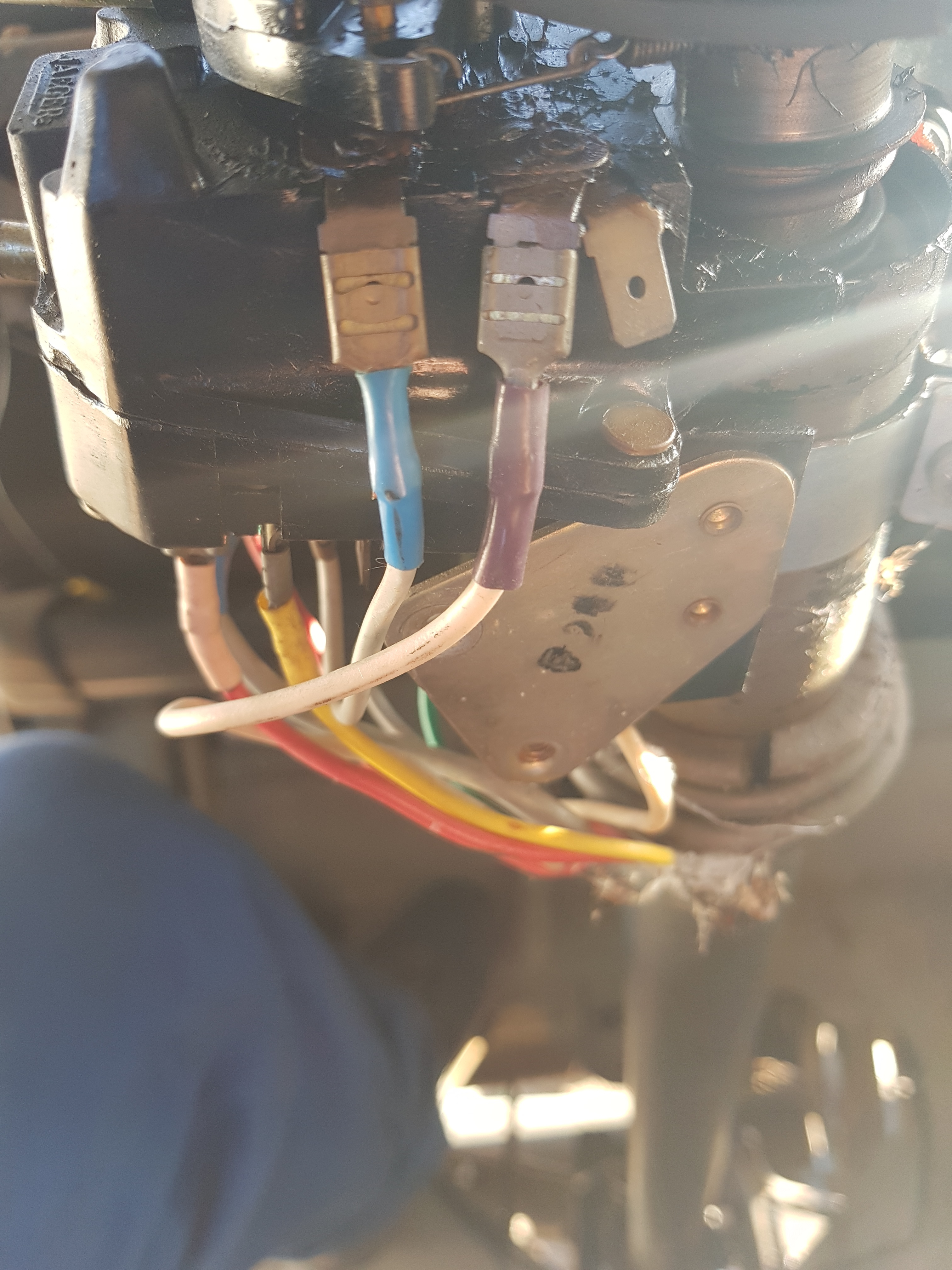

étiquetage :
on sort la colonne de vitesse :
et enfin le boitier de frein à main.

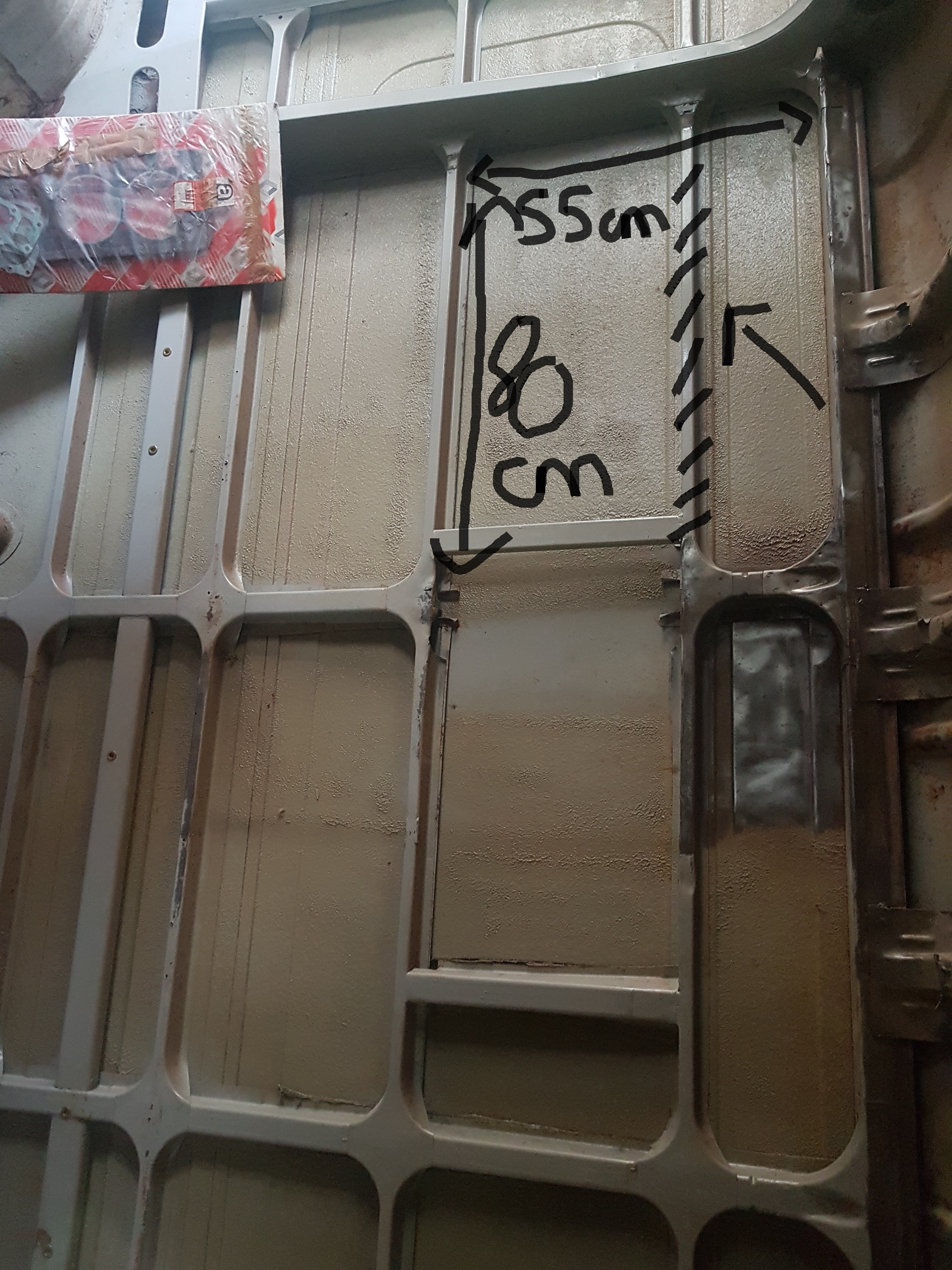

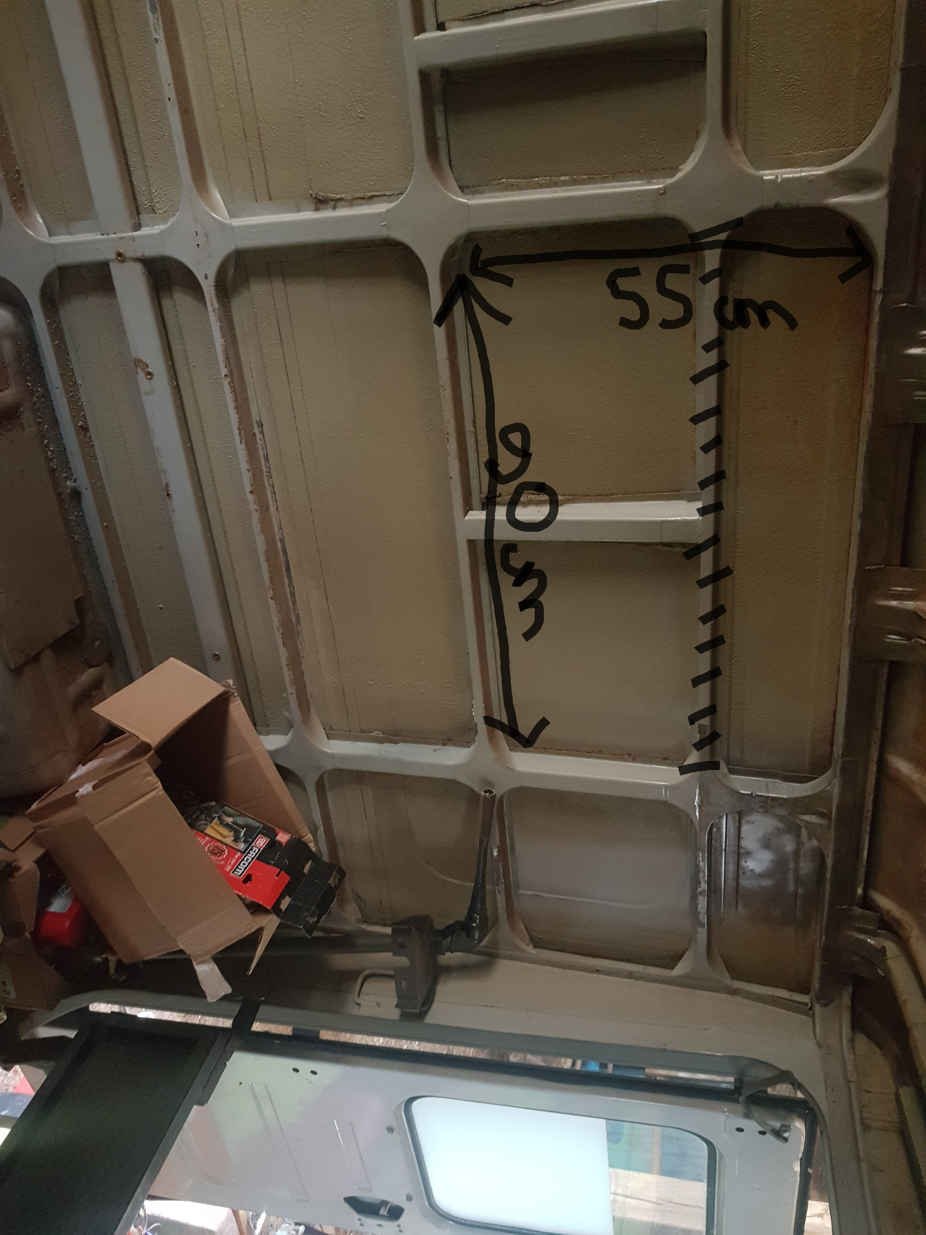

Petite question structurelle, peut-on découper les traverses horizontales du camion (dans la limite du raisonnable) pour pouvoir mettre des fenêtres sans porter trop atteinte à la rigidité de la caisse ? ça serait à trois endroits deux à l'arrière diamétralement opposés et une plus vers l'avant sur la droite.

pour la découpe des renforts de carrosserie,je toucherais pas,perso .si ils y sont,c est qu il y a une raison,pour les efforts en TT.

Sur le mien j'avais coupé des renfort pour les fenêtrs et aucun soucis.
Le châssis est très rigide , quasiment aucune contraintes n'est reportée sur la caisse en TT

Pour ce qui est des découpes, le mien dans ses jeunes années était ainsi :
Même le montant de la cloison avec la cabine était découpé (proprement) et les renforts posés étaient très symboliques

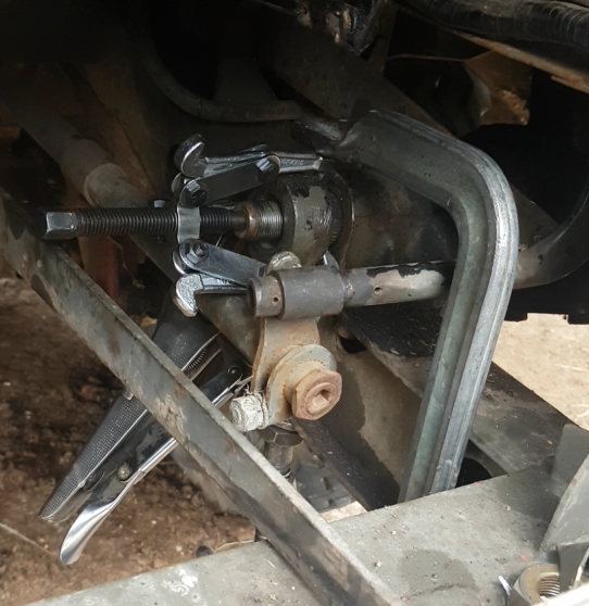

Pour démonter la bielle pendante de la direction, j'ai tenté avec un super arrache-rotule Facom + chalumeau = échec.

Pas d accord,j'avais,sur mon tp3,une caisse de sg2,et, bien qu identique( a part la rehausse),est bien moins renforcée que celle du tp3,et qui s est gentiment decoupée ,fissurée,au fil du temps...car ce châssis echelle,contrairement a ce que tu penses,est souple( c est le propre des châssis echelle a profil ouvert ),j en veux pour preuve de l avoir vu prendre du voile sur des croisements de ponts,ayant roulé pendant un an châssis nu...Bruno Jordan a écrit : 20 janv. 2021 22:32 Sur le mien j'avais coupé des renfort pour les fenêtrs et aucun soucis.
Si la caisse du tp3 est plus costeaude,et mieux contreventée que celle du sg2,c est qu elle participe justement a la rigidité.
