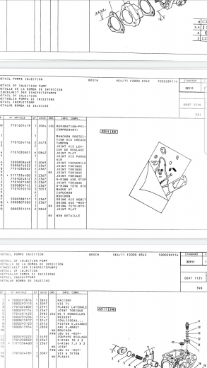

Quel qu'un connaît la référence de la pompe à injection ? Ça fuit le gasoil par l axe de commande d'accélérateur là où il y as le ressort.....

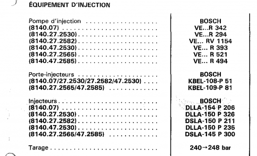

C'est possible, par le passé le B90 de mon frère était vu comme un B70 ....
C'est qu'ils ont tous un type mine indentique...
VF6FN40 pour les 4x2 en 3.5 VF6FN60 pour les 6T ...
VF64x4F06 et F04..... pour les 4x4
pour les moteurs et les pompes j'ai çà qui peut servir :amuseordi:

Le problème que tu cites semble être une fuite couvercle, les pièces coûtent pas cher.
je l’ai fait personnellement il y a quelques années sous les yeux expert d’un ami diéséliste ‘’sur un LJ70’’, je pense que tu devrais trouver un tuto ;)

Et par hasard, est que vous savait si la pompe injection sur b120 est celle ci ?
 1 467 010 059
J'ai pas le camion sous les yeux et j'aurais voulu voir si c'est papier Renault disent vrai.
Même pas fichu de me trouvé ça chez rvi.
Je l'ai trouvé en 5 minutes sur Google.. ..
Quand je tape le numéro 7701201419 ça me renvoi bien à une pochette de joint pour pompe bosh....

Juste pour info, il y a eu deux sortes de B120
- un 2,5l turbo intercooler
- un 2,8l turbo intercooler
il y a donc des différences côté moteur et périphériques.

kaya29 a écrit : 23 déc. 2020 00:19 Le problème que tu cites semble être une fuite couvercle, les pièces coûtent pas cher.
C'est intéressant ça. j'ai la même fuite sur la PI de ma Volvo. Un mec m'avait dit qu'il fallait faire refaire toute la pompe...
Je n'ai pas bataillé, la fuite n'est pour le moment pas assez importante et j'ai du spare 8)

C’est le beurre de certains diésélistes qui touchent encore aux vieille pompes, certains prétendent directement devoir la refaire et la repasser au banc alors que quelques fois ce n’est que la fuite couvercle dont les joints ont rendus l’âme :roll:
Cette pochette ne coûte que quelques euros Mouhaha
