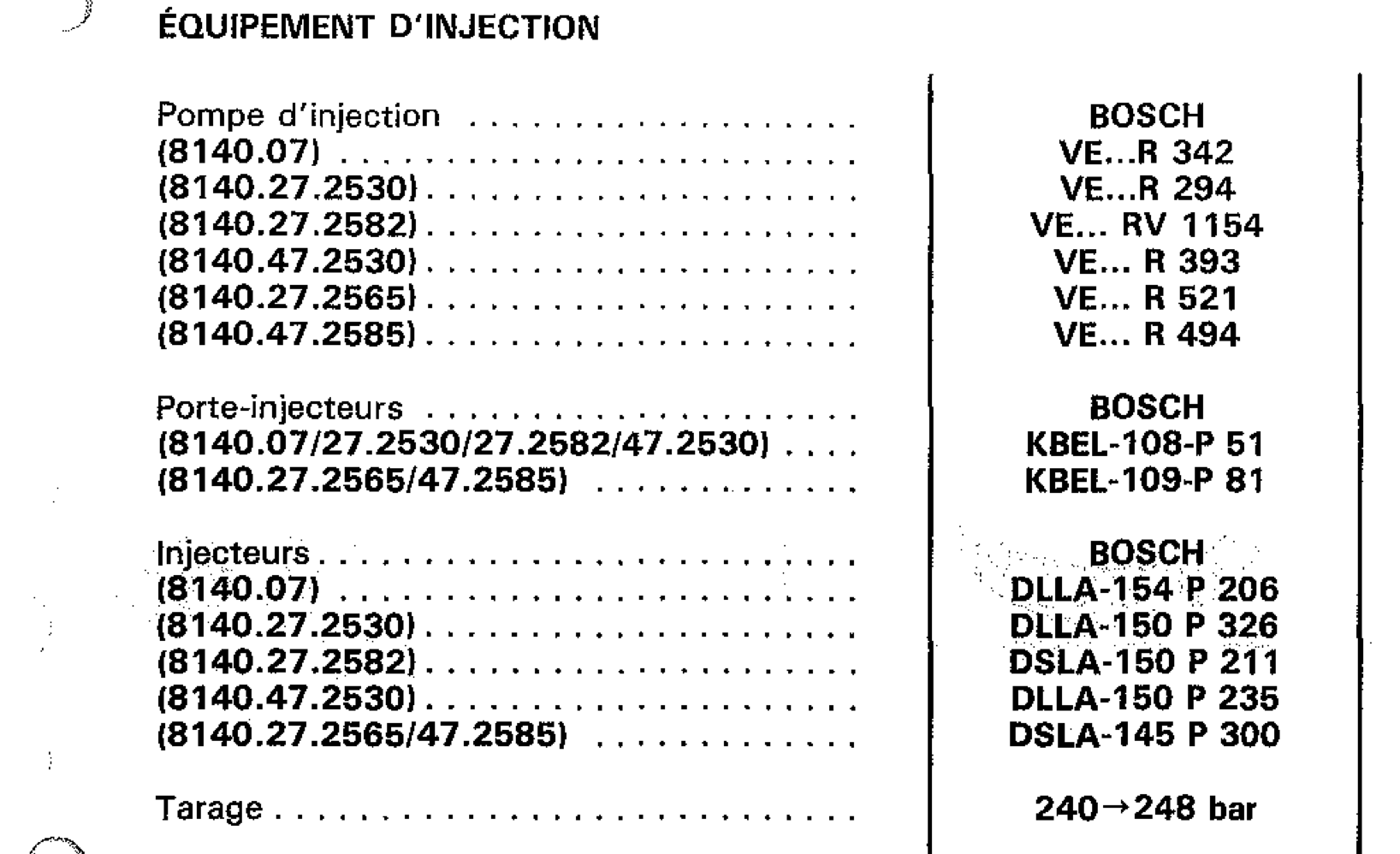

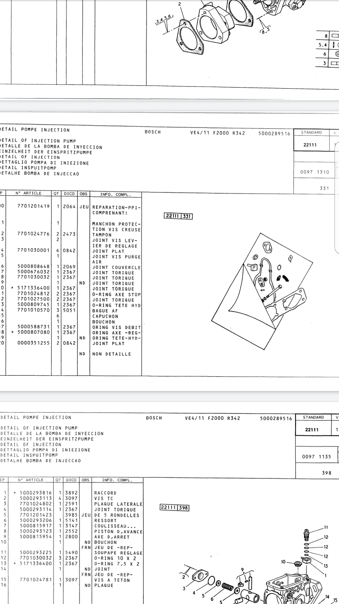

Et par hasard, est que vous savait si la pompe injection sur b120 est celle ci ?
1 467 010 059
J'ai pas le camion sous les yeux et j'aurais voulu voir si c'est papier Renault disent vrai.
Même pas fichu de me trouvé ça chez rvi.
Je l'ai trouvé en 5 minutes sur Google.. .. Quand je tape le numéro 7701201419 ça me renvoi bien à une pochette de joint pour pompe bosh....
1 467 010 059

C’est le beurre de certains diésélistes qui touchent encore aux vieille pompes, certains prétendent directement devoir la refaire et la repasser au banc alors que quelques fois ce n’est que la fuite couvercle dont les joints ont rendus l’âme
Cette pochette ne coûte que quelques euros
