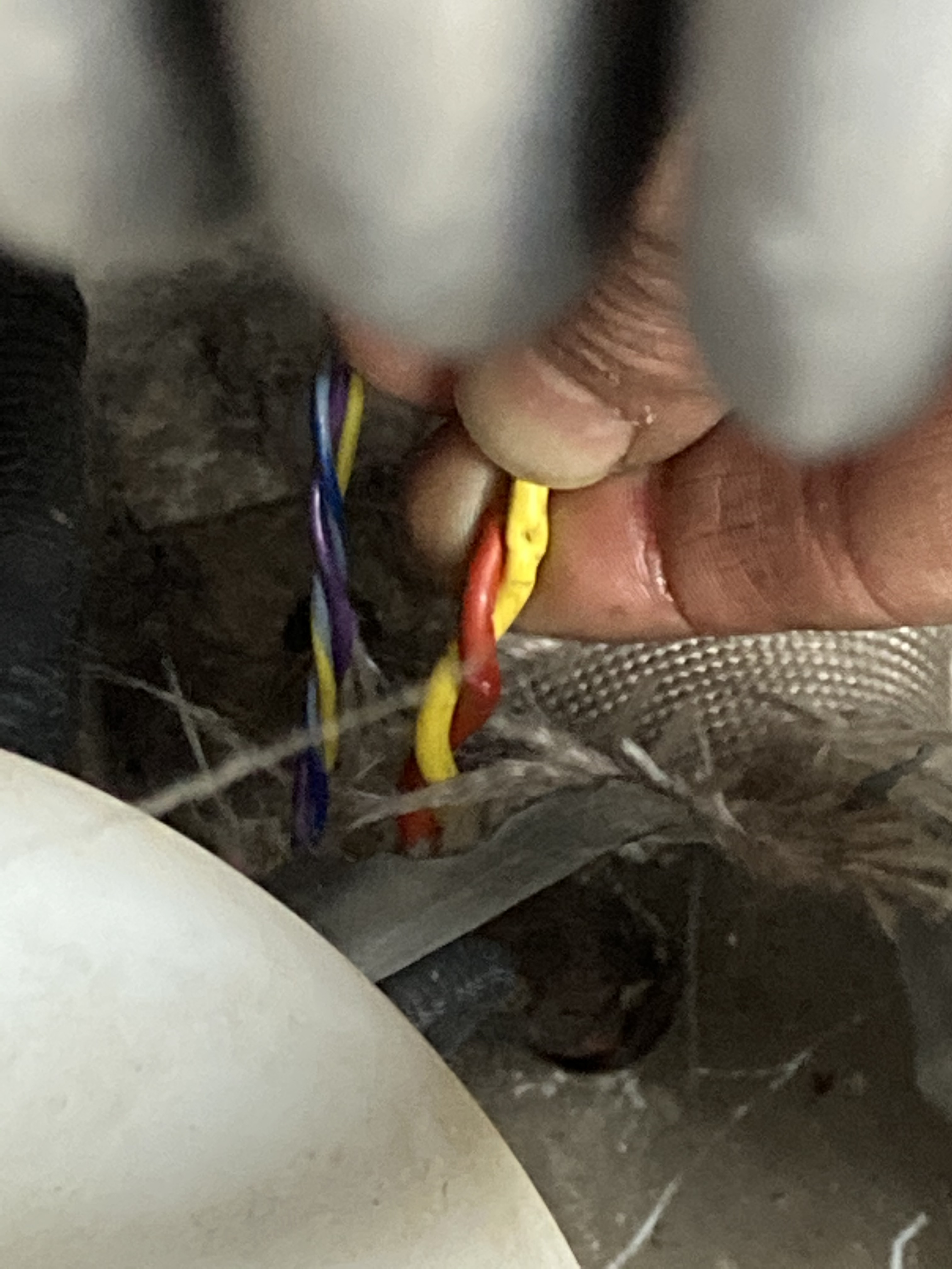

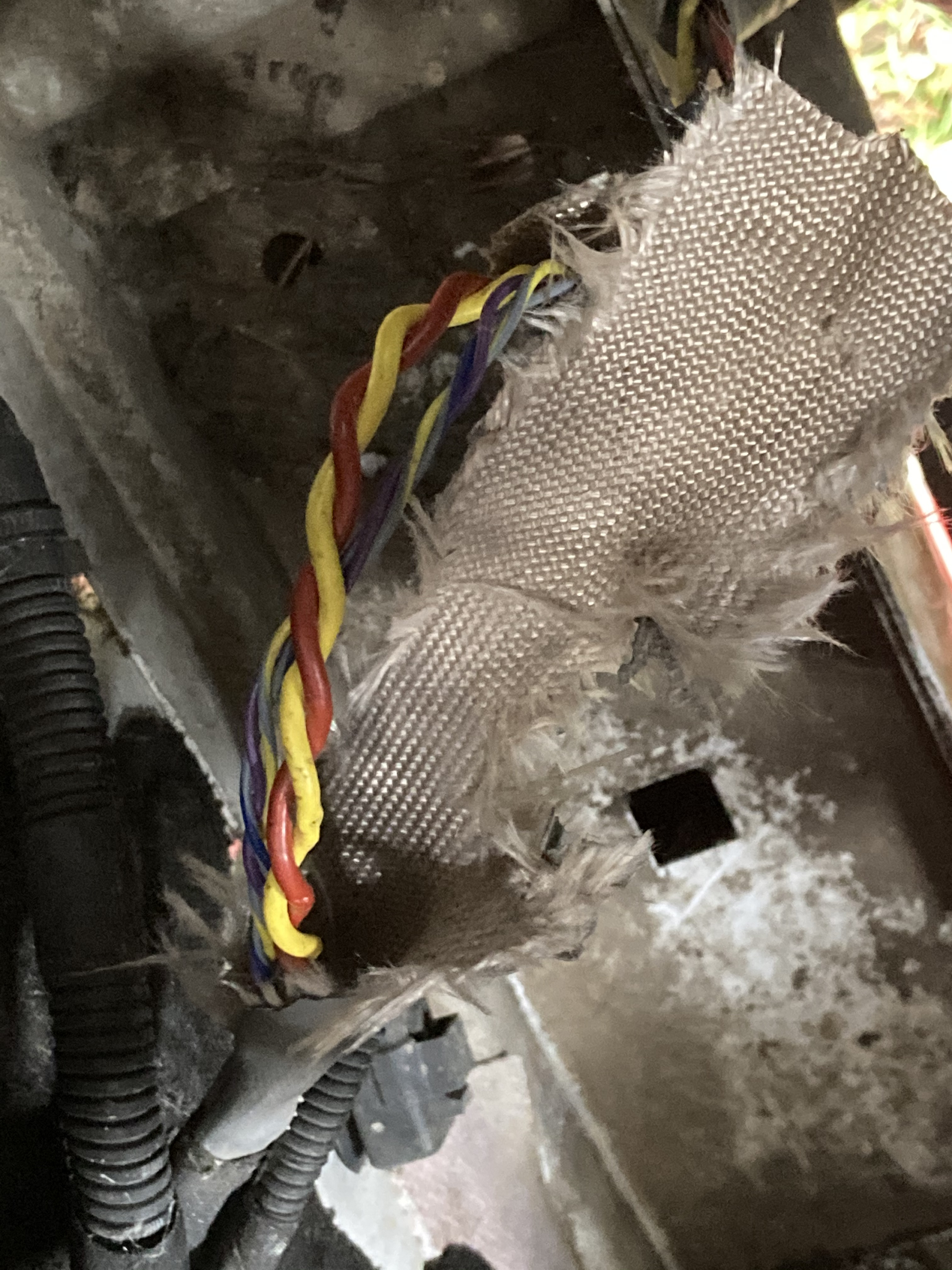

Décembre 2020 : Comme il a neigé récemment, j'ai pu constater qu'il ne passait plus du tout en 4x4, il reste en propulsion. Le premier garage n'ayant toujours pas reçu la valise ford, j'en ai marre d'attendre et prend un RDV chez le concessionnaire FORD à Bourgoin-Jallieu. Il branche la valise et m'explique que la panne viendrait d'un rongeur qui aurait attaqué le faisceau de l'électrovanne. Il me montre vite fait, moué
De retour chez moi je passe sous le moteur : regarde ledit faisceau, il ne me parait pas vraiment endommagé (gaine de faisceau rongée certes mais fils non dénudés, a peine percés voir les photos).
Je me demande donc si ce diagnostique colle avec les symptômes (vibrations lors des arrêts, bruit sourd), si le gars ne me prend pas pour un pigeon à prévoir 2h pour couper 5 fils hyper accessibles et les relier entre eux, si un taux horaire de 105e est bien raisonnable pour ce genre d'intervention,...si vous avez des idées de la panne (pompe hydraulique, quoi d'autre?)
