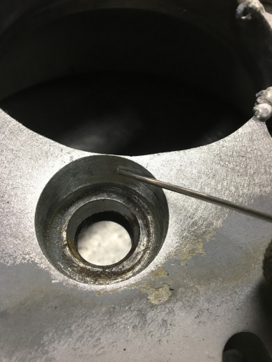

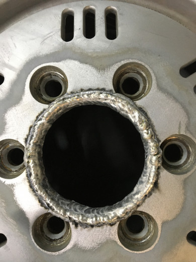

Oui j ai pu voir que certain site mette ces 2 valeur en concordance. Merci. Juste une parenthèse, pour ceux qui ont des rayton fissore couper tp prêt dès trou des écrous de roue ces jante fissure ! Moi elle était sur le camion elle ont été couper à la hache je pense vu que même la porter de la jante avait des trace de dent de scie ou autre donc ressoudage et renfort de tout sa puis reusinage . Faite attention pour ceux qui arrive encore à trouver ces jantes de nos jour.
