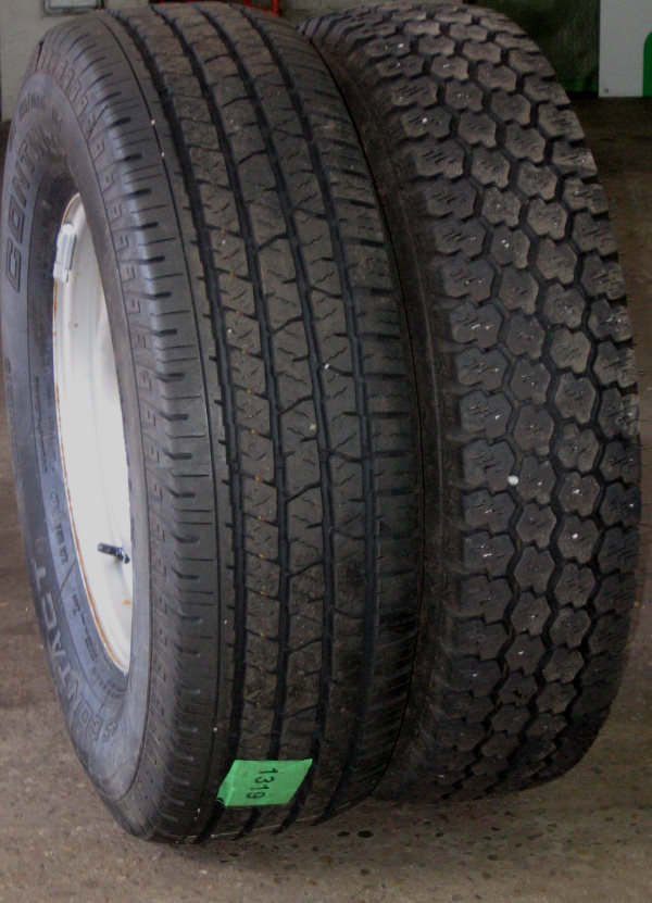

la monte maxi maxi sur une jante de 5,5 est de 235 aprés les flancs de tes pneus vont balonner et si tu doit dégonfler...
des pneus de 900 sont beaucoup plus étroit que du 285..

sur cet exemple, tu vois une jante 5,5Jx16 de la T3 Syncro.
A gauche avec un pneu 255/70R16, à droite 215/85R16.
Bien sûr, ce n'est pas légal, mais on peut le monter.
Je ne sais pas si l'on pourrait rouler avec sans problème.
Je connais les Mercedes G et Defender, qui sont légales en Allemagne avec 235/85R16 sur 5,5jx16.
285/75R16 serait encore plus large.
Beda

Alors si je mets du 235/85/16 (équivalent au 750/16)sur des jantes en 5 pouces j' ai 'presque ' bon..
Pas trop de ballonnement.
