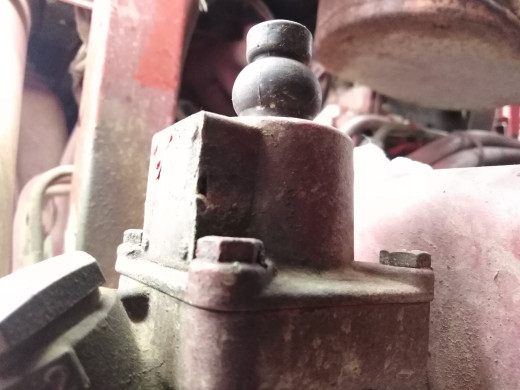

Il y a aussi beaucoup d'air qui s'échappe de cette pièce:
Mais ça c'est la soupape de trop plein non ?

oui l'air sort de là quand les bouteilles sont pleines (8/10 bars) au manomètre. (Je ne crois pas que tu ais un indicateur de pression sur ta version.
Fait le plein d'air... puis éteint le moteur et déjà, vu la vitesse ou se vide les bouteilles tu pourras entendre d'ou l'air s'échappe. (déjà tu as mentionné le tableau bord)

Pour avoir eu ce problème sur un U1300L, c'est souvent la soupape de décharge, le joint s’abîme et/ou se charge d'eau/poussières/huile et ne fait plus étanchéité, on doit retrouver cela sur beaucoup de PL.
Chez Mercedes il est vendu un kit complet de joints (plats/toriques) pour faire cela régulièrement.

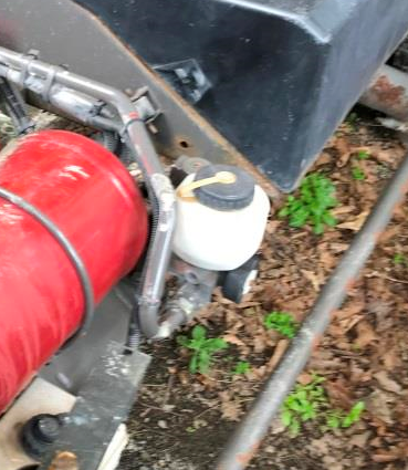

Bonjour, j'ai un S170 et pour mon circuit air je reste à 5 bars environ 2 mn pour éteindre le voyant et 4,5 mn pour 10bar et que la soupape agisse .Quand j'ai essayé le véhicule la première fois j'ai vu le réservoir Glycol ,"circuit air" vide en sachant que c'et néfaste pour le compresseur et tous les joints si cela perdure .Et surtout bien purger les bouteilles pour évacuer la flotte .

C'est le reservoir qui va distribuer/injecter le Gycol dans le circuit de freinage pour éviter le gel !
