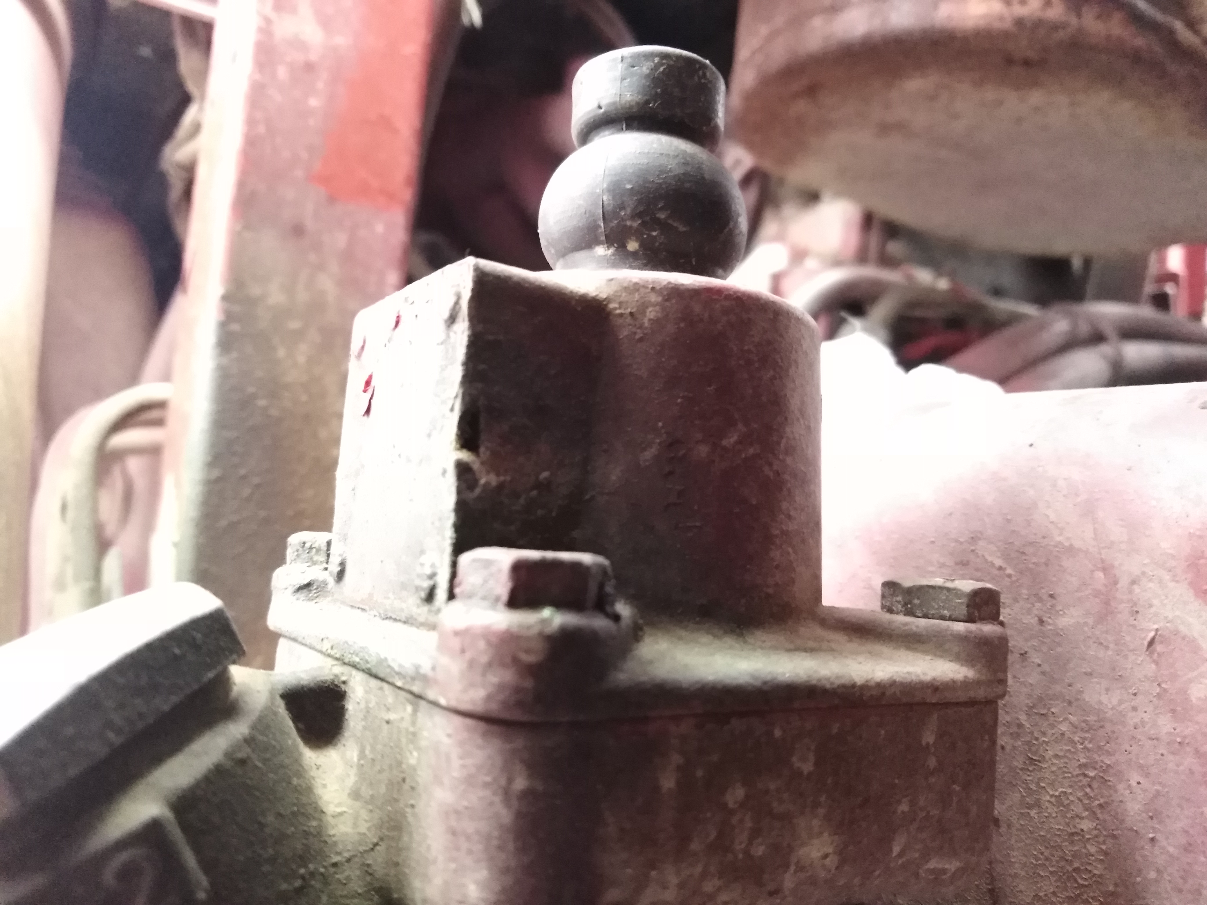

Il y a aussi beaucoup d'air qui s'échappe de cette pièce:
Mais ça c'est la soupape de trop plein non ?

oui l'air sort de là quand les bouteilles sont pleines (8/10 bars) au manomètre. (Je ne crois pas que tu ais un indicateur de pression sur ta version.
Fait le plein d'air... puis éteint le moteur et déjà, vu la vitesse ou se vide les bouteilles tu pourras entendre d'ou l'air s'échappe. (déjà tu as mentionné le tableau bord)
