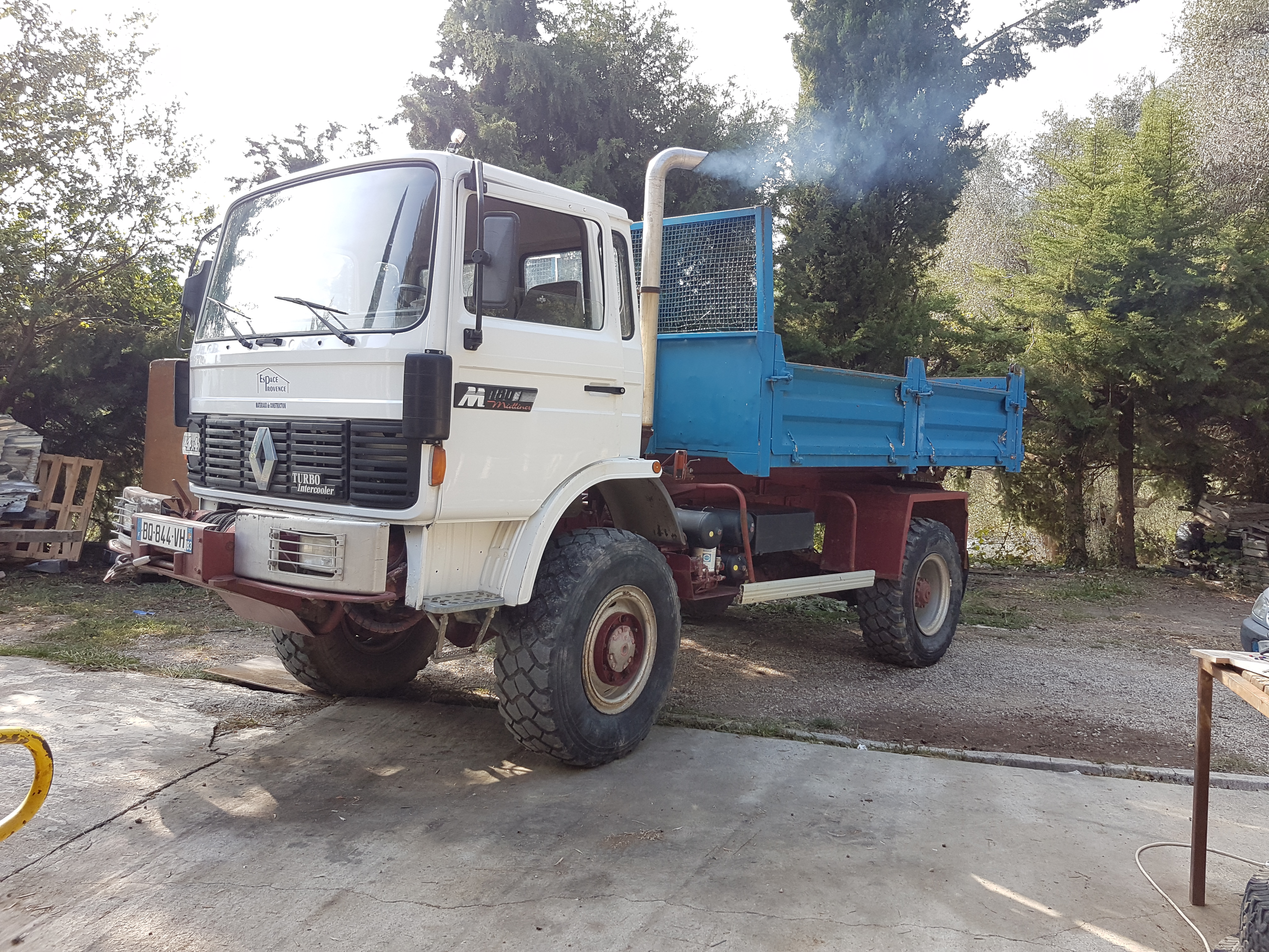

Je viens d’acquérir ce m180, il est de 1994, 178000 kms au compteur. C'est un ex-EDF qui a été recarrossé donc il est actuellement en CAM BENNE. Mon projet est de remplacer la benne par une caisse que je vais ensuite aménager, avec RTI à la DREAL pour passer en VASP caravane. Il n'y avait aucune clé, donc changement du neiman et des deux serrures de porte récupérée sur un S140. J'ai maintenant un problème avec les goujons des roues avant, je dois démonter les freins avant pour un déglaçage car déséquilibre sur le contrôle Technique.
Sur les 16 goujons, il y en a 14 qui tournent dans le vide lorsque je tente de desserrer les écrous. Je pense donc les disquer, je sais pas si c'est la meilleur solution... si quelqu’un a une autre solution a me conseiller je suis preneur.

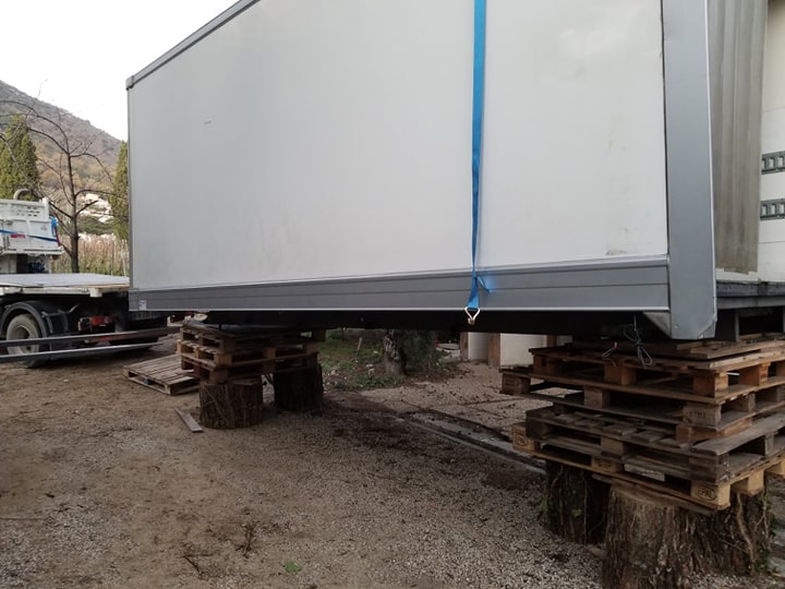

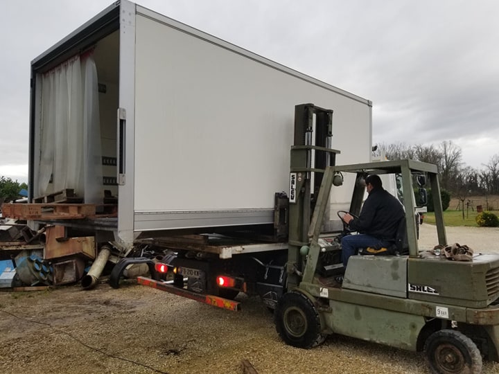

Sinon, je viens d'aller chercher la caisse, c'est une frigo de 5m par 2m40 et 2m10 de hauteur. Elle a un beau trou par contre, qu'il faut que j'attaque à réparer.
