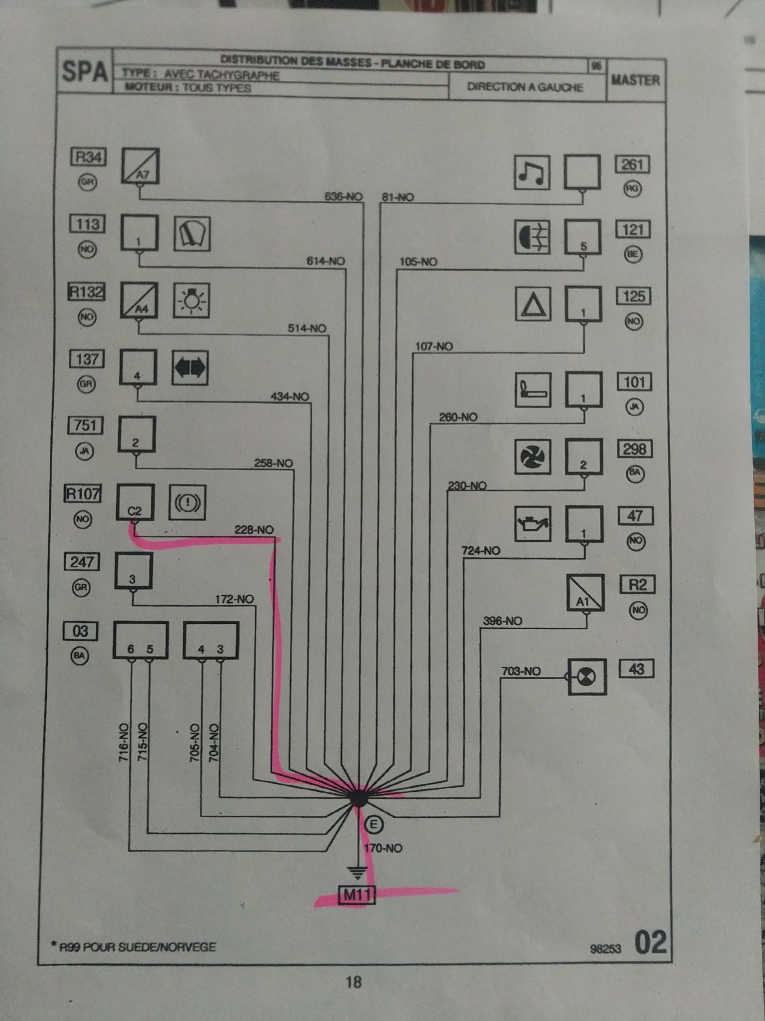

Bonjour à tous , j'ai des problème d'intensité dans mon circuit électrique quand je met mes feux de croisement , je suis à la recherche de la masse M11, j'ai un peu de mal à la trouver, est ce que ca vous dit quelque chose,

, pour info les testes sont faits moteur éteint , (1) je met le contact ca allume l'autoradio et les témoins du tableau de bord ,(2) je tourne le commodo au premier Cran , feu position , éclairage tableau de bord , tout va bien, (3) je tourne le commodo sur le deuxième Cran , feu de croisement, à ce moment la baisse d'intensité , de l'éclairage du tableau de bord, feu de gabarit , plaque minéralogique, aussi celà coupe l'autoradio momentanément, (4) je met les plein phares , l'autoradio ce coupe momentanément, C'est pas dramatique mais j'aimerais trouver ce problème, j'ai fait les masses feu avant et arrière, nettoyer les platines de feu, échanger les ampoules, échanger le commodo, vérifier l'oxydation des prises du tableau de bord , vérifier les relais, si j'enlève les ampoules des feux avant ou les fusibles des feux de croisement le problème disparaît, je vais vérifier les grosse masses comme me conseil sebg61

Bonjour, merci pépère, j'ai nettoyé toutes les masses que j'ai trouvé , j'ai testé au maximum avec le ohmmètre afin de voir s'il y avait une bonne continuité, mais je vais tester t'a méthode
, Sebg61 j'ai parcouru tout le faisceau et protéger tout ce qui était susceptible de toucher le châssis , par contre moteur tournant et warning allumé ca influ sur l'intensité lumineuse général, et m'a jauge de gasoil bouge légèrement, donc j'ai été vérifiée au niveau du réservoir, J'ai testé la masse du réservoir de gasoil, elle est bonne, par contre quand je le débranche ,les symptômes apparaissent en feu de position alors qu'avant ça apparaîssait en feu de croisement bizzar
j'ai échangé le bouton warning ca change rien , en tout cas merci
