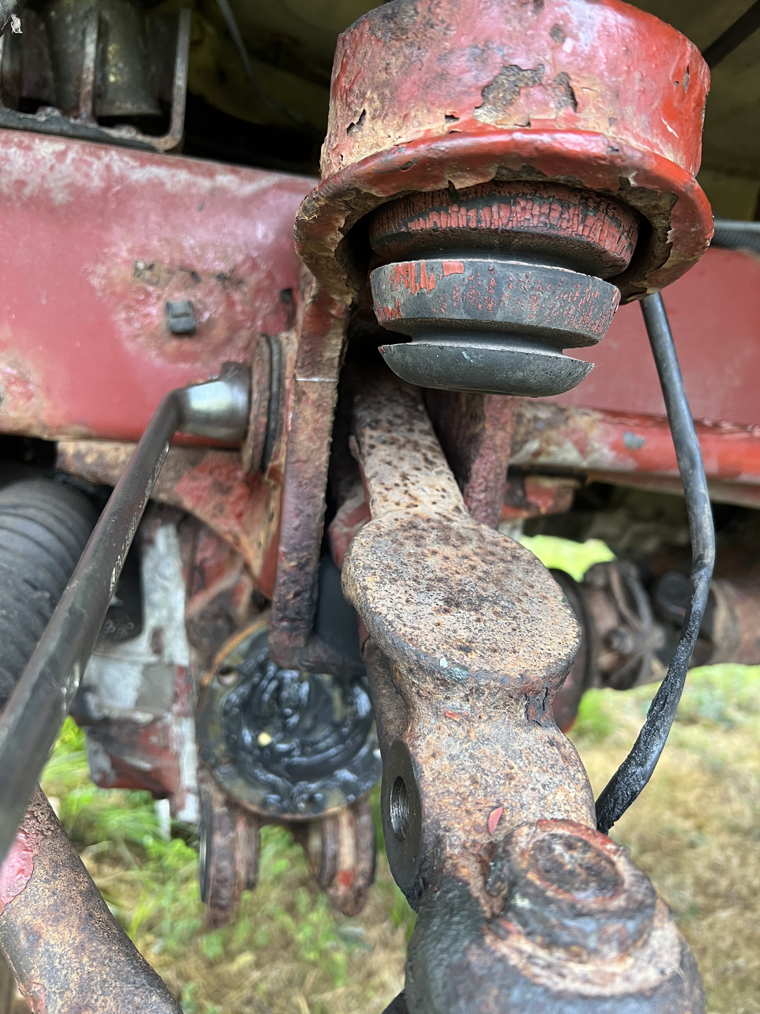

Bonjour, je rebondis sur votre sujet car vous devriez pouvoir m’éclairer sur 2 points.
D’abord le contexte pour comprendre. 40 10 4x4 de 1996.
J’essaie de démonter le train avant pour changement toutes les rotules et autre joints. Je vais sabler tout ce qui peut l’être car bien que le camion soit encore en rodage avec ses 55000 km il n’a pas trop aimé son passage au bord de la mer. Donc pour passer le contrôle technique je sable tout le châssis. Par chance la cabine est propre hormis le marché pieds mais là quand j’en serai là c’est que je ne serai pas loin du but.
Je bloque sur 2 points. Le souhaite enlever la grande barre dont vous parlez pour enlever le bras supérieur. Barre de torsion si j’ai bien compris . Il y a un écrou avec des sortes de griffes (la ou j’ai ma clef sur la photo) Qu’est ce que je fais ? Je prends une grande barre et je force comme un goret, ou il faut virer ces griffes ? C’est tout rouille bien sûr. Je ne me sents pas de chauffer car il y a des sortes de caoutchouc et pas sur d’en retrouver.
Sinon sur le schéma on voit la rotule, vous avez comment elle s’enlève de la barre ? Bon la je crois bien que j’ai du faire une connenerie, j’ai disqué ce qui me semblait être un écrou au-dessus. Bon ben la rotule elle est toujours dans le bras.
Voilà voilà , pas mécanicien mais pas peur d’y aller. A l’écoute de vos précieux conseils. Une petite photo pour comprendre pourquoi il va valloir tout sabler. (En bas à droite on voit l’espèce d’écrou rouille que je n’aurais certainement pas dû disquer
- Messages : 21498
Re: barres de torsion recherche
si je me souviens bien elles tiennent avec un ecrous a creneaux et une goupille avec les pattes repliées dedans il faut bien entendu dans ce cas retirer la goupille avant de pouvoir desserer l'ecrou.
par contre ce ne sont que de vagues souvenirs j'ai voulu une seule fois déssassembler les barres de torsion pour swapper 2 trains avant j'ai jamais réussi a les extraires.
pour les rotules tu n'es effectivement pas supposer couper les tiges a la meuleuse , tu aurais pu te contenter d'entailler l'ecrou pour le casser mais a part le fait qu'il n'y a plus rien qui dépasse pour pouvoir taper dessus ou mettre certains types d'arraches rotule, une fois celle ci extraite la nouvelle aura sa tige filetée toute neuve de toutes façons, tu t'es juste peut être un peu compliqué le travail pour l'extraire maintenant.
sur certains vehicules ça passe au chasse rotule mais ceux des quincailleries de base doivent être trop petits pour ces rotules ci je pense.
bon courage dans tous les cas.
