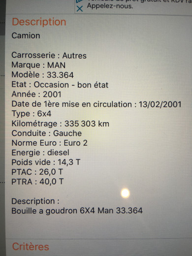

Mais voilà, je reviens solliciter votre expérience pour un camion que je viens de trouver et dont j’aimerais avoir vos avis, sur le type d’utilisation d’origine (néfaste ou pas), sur les aspects techniques et fiabilité.

je pense que sur un bouilleur à goudron , le moteur doit tourner à l'arrêt , et que donc les kilomètres parcourus ne sont pas représentatifs du temps de fonctionnement du moteur .

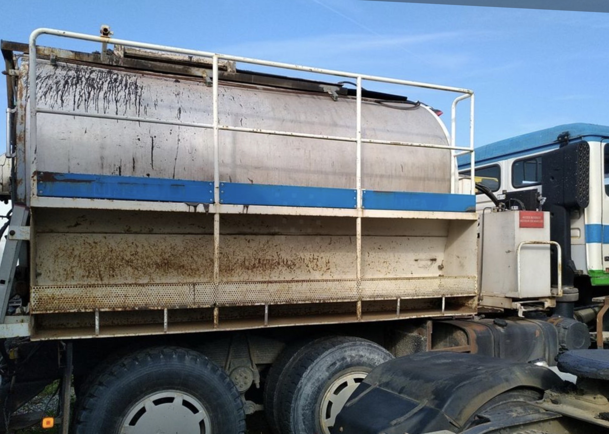

question toujours par rapport à ce camion.
il est en double roue sur les essieux arrière et j'aimerais le passer en roue simple (désolé pour les termes probablement inappropriés).
certains me disent que c'est possible mais compliqué.
des avis ????

Tu veux faire quoi avec un tel camion? c'est un fer à repasser! le châssis-cabine fait au moins 10 ou 11 tonnes! et il faut avoir plusieurs cartes american express pour donner à boire au moteur.
En mono-trace, cela doit être possible, mais il faut voir la monte homologuée !
Et puis pourquoi prendre un 6x4 et pas un 6x6?

ouai tu nous dit pas le prix qu'il coûte... s'est un des point les plus important....
sinon s'est du man, classique, 360ch en 6x4 faut pas moins
moteur, ponts, boite t'a rien a craindre, a part comme dit unic-ment:s'est un gouffre...
le passage en simple est faisable: man, s'est les même entre axe de goujon que renault.... :mrgreen:

tu as ton cahier des charges , tu demandes des avis , mais c'est toi qui décides . Par rapport à ton cahier des charges , un truc me gène quand je vois la photo du porteur de bitume , c'est le terme " OFF ROAD" . Dés qu'il n'y a pas de goudron , les chemins et pistes sont moins larges , moins hauts , moins solides aussi , il faut un grand débattement des suspensions pour que les roues soient le plus possible en contact avec le sol , il faut des pneus qui cramponnent , de la garde au sol , etc...
Mon Sprinter 4x4 est déjà bien lourd ( 3.5 t ) , manque de débattement , bien haut , etc ... par rapport à des voitures 4x4 , alors qu'en j'entends parler de 16 à 18 tonnes ! j'imagine tout de suite une prairie herbeuse en petite pente . Pas question de se faire remorquer par un 4x4 classique : trop lourd .
As tu essayé ce genre d'engins sur ce genre de terrain ou de la tôle ondulée , du sable ou des épingles à cheveux dans un col de montagne ?
Si tu veux un engin " Off Road " , tu devrais ajouter à ton cahier des charges : blocage de différentiel et vitesses courtes , c'est un minimum .

bin je sais pas moi,tu t'appretes a acheté une bouille a goudron... faut pas qu'il soit cher.... :roll:
car : tu n'a pas besoin de la bouille, tu n'a pas besoin d'un 26t,la longueur de plateau d'un 6x4 n'est pas ouf...en tt ça vaut rien... toi qui voulais 7 place, celui ci est de 2001,du coup ça va être tendu a la dreal.... bref
non par ce que du 6x4 châssis cabine y en a des chier a vendre sur internet, et des 4x2 n'en parlons pas..
par ce que sache, comme le dit pepere, que du off road avec un 6x4 de 18t et 8m de long,t'en ferra pas... ça vaut rien les 6x4,des que ça patine, ça tire tout droit, impossible de tourner, s'est pire si t'a les bloquage de diff... s'est une purge ces outils dans la merde....
la conso, 30->35, oui 'chuis certain que tu va pas faire de rallye , mais avec un 6x4 de 2.5 x 8m, mais sur les nationales, t'a intérêt de te bouger le cul, quand t'aura 2 ou 3 semi de roumain ou d'espagnols au cul a 60, promis, tu feras comme tout le monde: pied au plancher... :mrgreen:
bref une bouille, 6x4,que tu va payé de toute façon trop cher je vois pas l'intérêt
y a telement de 4x2,déjà équipé d'une caisse, moderne, a prix raisonnable... :roll:
