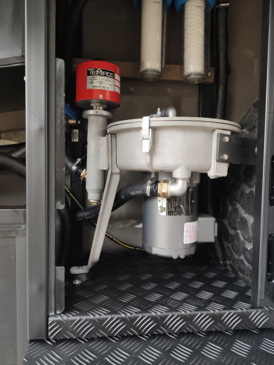

voici enfin ma station de filtration d'huile végétale, j'ai mis donc deux pompes (une pour l'huile sale et une pour l'huile propre).
l'huile sale que je laisse dans un bidon par terre et aspirer par la première pompe (j'ai mis un petit filtre pour éviter les morceaux avant la pompe...), et vas dans le réservoir du haut, ensuite par gravité, l'huile descend dans la centrifugeuse muni d'un réchauffeur ci nécessaire, et de la centrifugeuse vas dans le reservoir du bas, la la pompe vas pousser l'huile a travers deux filtre de 5 et 1 micron et ....jusqu'au reservoir dedié a l'huile coté gauche de mon camion.
les déchets et eau de la centrifugeuse seront directement vidanger par le dessous de la centrifugeuse avec un tuyau (pas encore mis..) qui vas direct dans un bas a déchet ..
le tout enfermer dans un coffre..alu et acier 4mm..
voila...ya plus qu'a faire la bicarburation maintenant...
