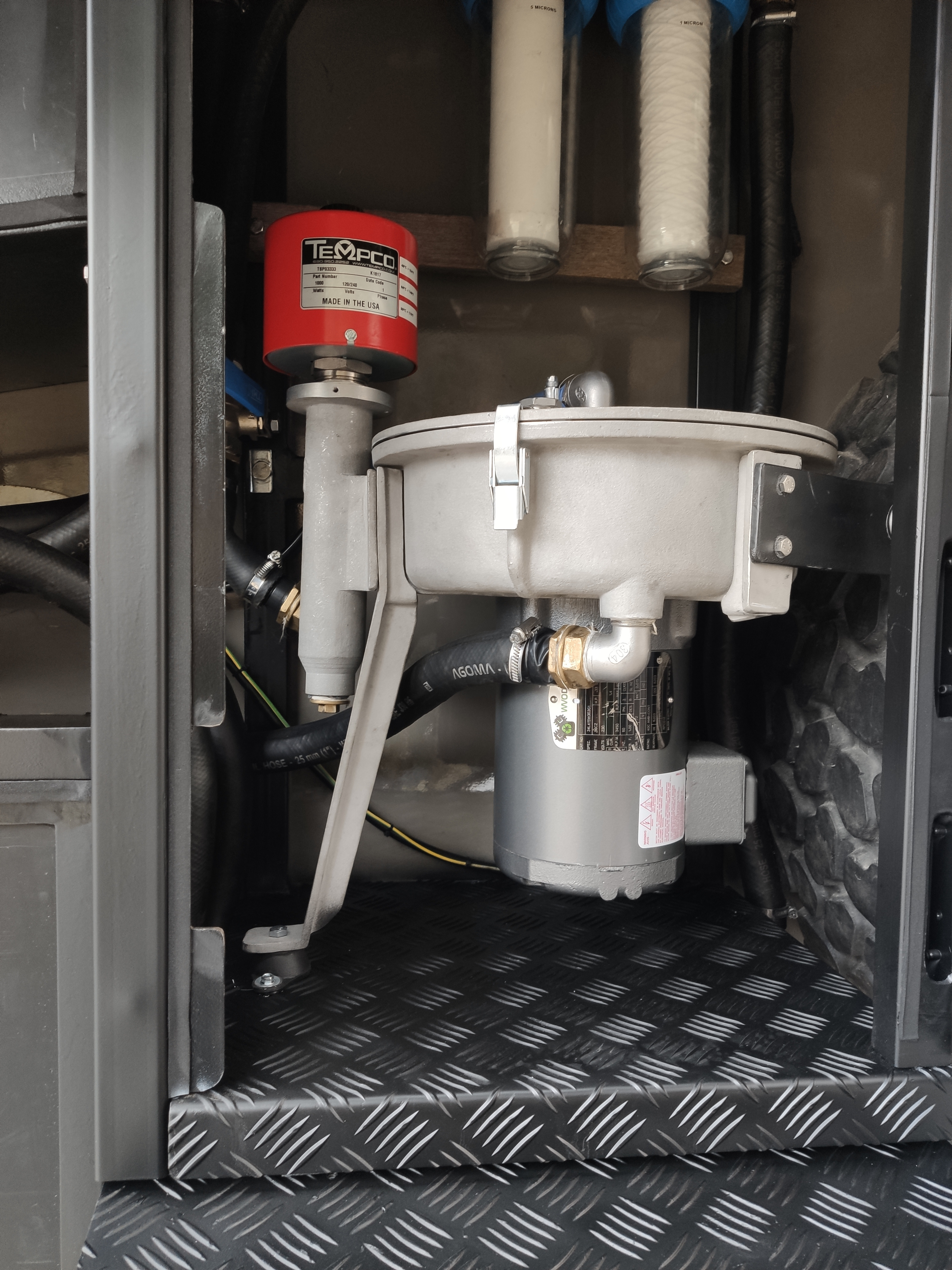

J'aurais plusieurs questions sur l'HV et ton installation, j'ai vu sur fb que tu avais un réchauffage electrique en ligne, il tourne sur le groupe j'imagine ?
Si je ne dis pas de conneries tu as une partie de tuyauterie commune entre huile et propre entre tes vannes 3 voies, tu ne crains pas de contaminer avec de la merde qui resterait dans les tuyaux, il y a bien sûr les filtres cartouches, mais je voulais savoir si tu avais une raison pour ce montage ?
Comme centrifugeuse, tu as quoi ? Type à bol ou à rotor ? à voir comment tu la représente, je dirais à bol.. du coup autre question: Peut-elle servir en roulant ?
Et enfin, comme vannes et comme pompe, tu as quoi ?
Dans l'immédiat, c'est tout
Merci d'avance
Merci d'avance

bonjour et desolé de ne répondre que maintenant, je suis en saison et on a vraiment pas beaucoup de temp pour trainer sur internet en bossant 15h par jour...
pour répondre sur mon installation de filtration d'HV,
j'ai fait des motifs :
en fait j'ai fait deux circuit avec deux pompes différentes pour ne pas que l'HV sale se mélange a la propre.
comme pompe j'ai pris des pompe de chez Piusi en 24v, cher mais efficace et seulement 300w.
pour la centrifugeuse, je dois la recevoir mardi, donc je ferai les photos de toutes l'installation cette semaine....c'est une centrifugeuse bol qui viens des US..avec un réchauffeur qui lui aussi sera brancher en 220v...etant donner la petite quantité que je vais produire a chaque fois la centrifugeuse restera allumer 30 min...donc restera brancher sur le convertisseur.
plus de photo est explication bientôt....

voici enfin ma station de filtration d'huile végétale, j'ai mis donc deux pompes (une pour l'huile sale et une pour l'huile propre).
l'huile sale que je laisse dans un bidon par terre et aspirer par la première pompe (j'ai mis un petit filtre pour éviter les morceaux avant la pompe...), et vas dans le réservoir du haut, ensuite par gravité, l'huile descend dans la centrifugeuse muni d'un réchauffeur ci nécessaire, et de la centrifugeuse vas dans le reservoir du bas, la la pompe vas pousser l'huile a travers deux filtre de 5 et 1 micron et ....jusqu'au reservoir dedié a l'huile coté gauche de mon camion.
les déchets et eau de la centrifugeuse seront directement vidanger par le dessous de la centrifugeuse avec un tuyau (pas encore mis..) qui vas direct dans un bas a déchet ..
le tout enfermer dans un coffre..alu et acier 4mm..
voila...ya plus qu'a faire la bicarburation maintenant...

Pareil que l'autre fois, un peu au taquet ces temps, j'aurais des questions sur ta centrifugeuse (simple (?)
) et le montage global, mais je ferais ça quand j'aurais un peu detemps .. d'ici 15 j / 3 sem
