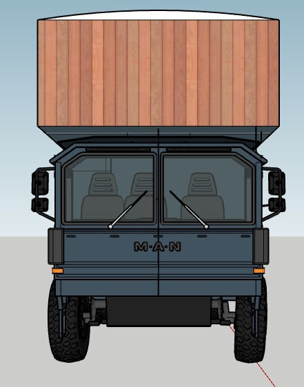

Bonjour à tous !
Après quelques années passé sur le forum, et voulant changer de camion ( actuellement en Peugeot boxer de 1997 ´´ Robert ´´ pour les intimes ) ma compagne et moi même après longues réflexion avons trouvé le camion de nos rêves, un Man Kat.
De base nous voulions partir sur un 4x2 porteur frigorifique mais on s´est égaré pour notre plus grand bonheur.
Voici l’engin : La caisse a été déposée, et je réceptionne le camion samedi
Le projet :

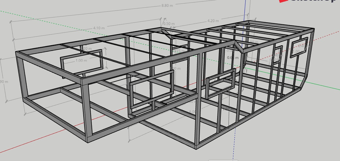

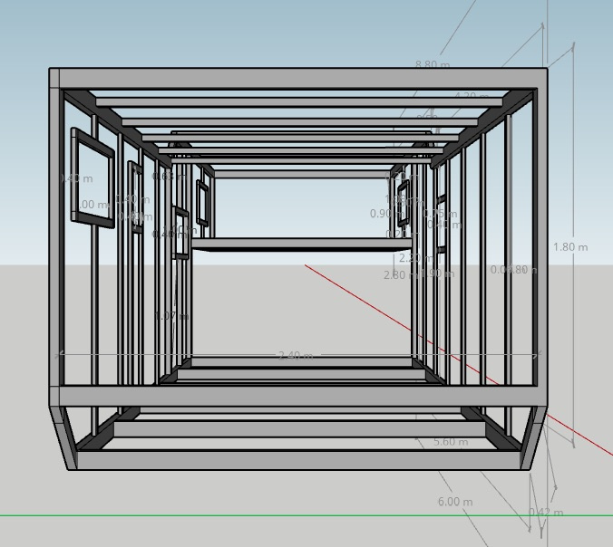

Construire une cellule avec capucine, le tout amovible pour accéder au moteur si problème il y a, et aussi pour les divers besoins lié à la réglementation des véhicules de collection.
De base, nous avions imaginé une cellule en structure tube acier, et un bardage bois, avec un système de pieds fonctionnant sur une centrale hydraulique voici quelques plans :
Après réflexion, je pense partir sur une structure tube aluminium, et pour fermer la cellule, je pensais à des plaques composite aluminium / pvc mais le problème est l’isolant pour éviter que celui ci pourrisse.
Si vous avez des conseils, je suis preneur.

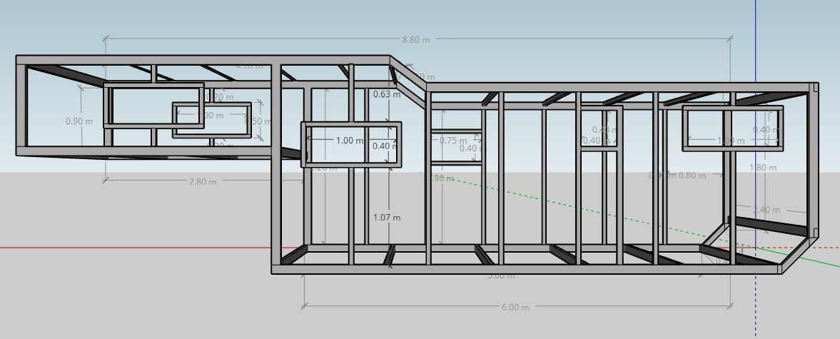

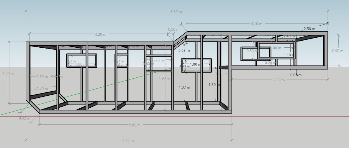

As tu fait le point au sujet des aspects administratifs , réglementaires avant de passer aux étapes de conception , achats de matériaux , etc
Tu semble vouloir respecter la réglementation relative aux véhicules de collection . Crois tu que mettre une cellule de vie sur un un véhicule de collection soit accepté ?
Sur tes dessins , je ne vois pas comment tu comptes escamoter , déplacer , soulever la cellule pour accéder au moteur lors d'une panne sur la route ... En tout cas c'est un grand projet ! Bravo !

Alors ce n’est pas vouloir respecter la réglementation à tout prix, c’est vraiment dans un premier temps pour accéder au moteur si besoin, après oui si besoin d’aller au contrôle technique ou autre ça me permettra de conserver le porteur ´´ d’origine ´´ en ayant un chargement plutôt qu’une cellule intégrer directement sur le châssis.
Pour le système de levage en effet il n’est pas représenté sur le plan, je l’ai imaginé sur papier en m’inspirant des caisses de déménageur
L'idée c’est d’avoir dans le faux plancher de là caisse des traverses avec des pieds qui pourrait être ranger dans ce plancher, le tout fonctionnant sur une petite centrale hydraulique pour facilité la tâche.

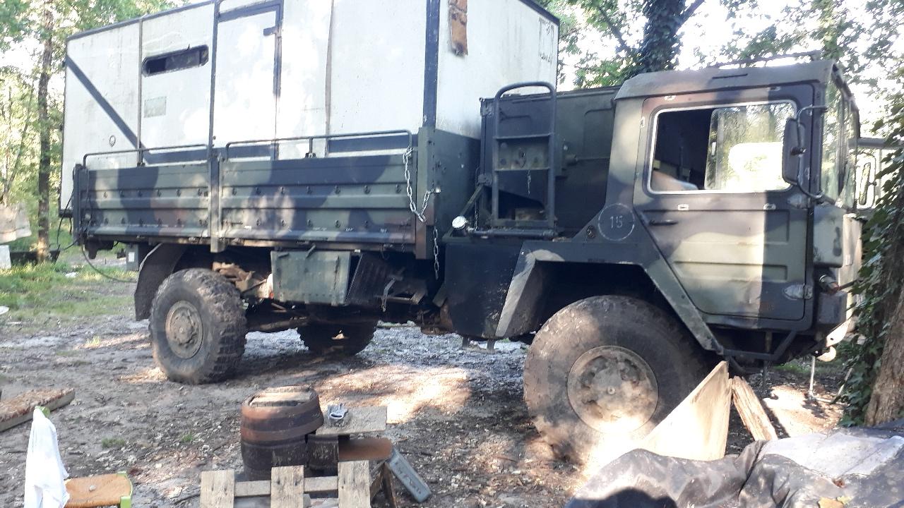

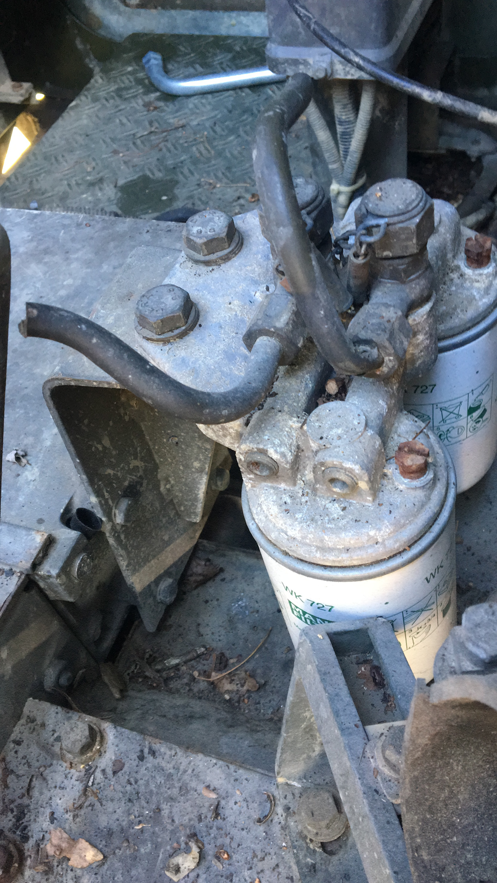

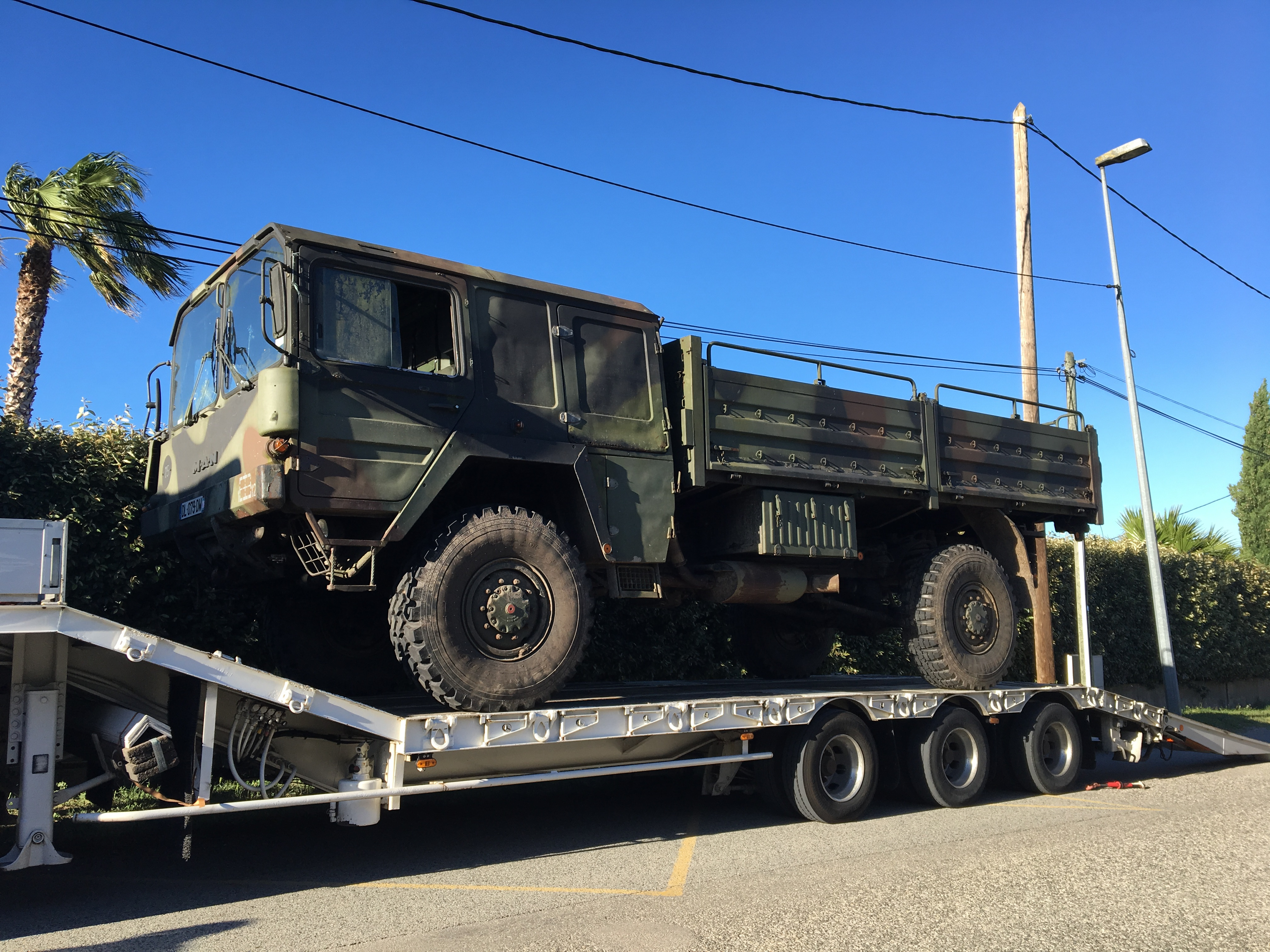

La bestiole est bien arrivé à la maison !
Aujourd’hui je me suis occupé en faisant les graissages et en découvrant la bestiole en touchant à tout et c’est passionnant de voir que c’est quand même très ingénieux pour l’époque
Ensuite j’ai démonter un coffre qui malheureusement a subit des dégâts et n’est pas récupérable.. il me me reste plus qu’a en réaliser un autre.
Dans les jours à venir je vais me pencher sur les vidanges et remplacement des filtres, il faut aussi que je regarde en détail pour raccorder mes filtres a gasoil car visiblement ce n’est pas le cas :
Je suis aussi à la recherche d’un pare-brise côté passager car celui ci est fissuré donc si vous avez des idées pour en trouver un je suis preneur
Du coup après réflexion pour l’aménagement je pense récupérer une caisse frigorifique et lui faire un biseau et une capucine pour gagner du temps et de l’argent ..
pour la capucine en ayant pour contrainte le refroidissement du moteur je pense donc laisser un espace entre le toit de la cabine et la capucine et pourquoi pas créer un conduit dans cette espace qui sera relier à la grille d’aeration qu’en pensez vous ?
Un grand merci à Julien de la XTG Family qui m’aide beaucoup pour comprendre le fonctionnement de l’engin !

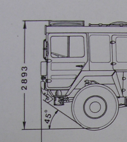

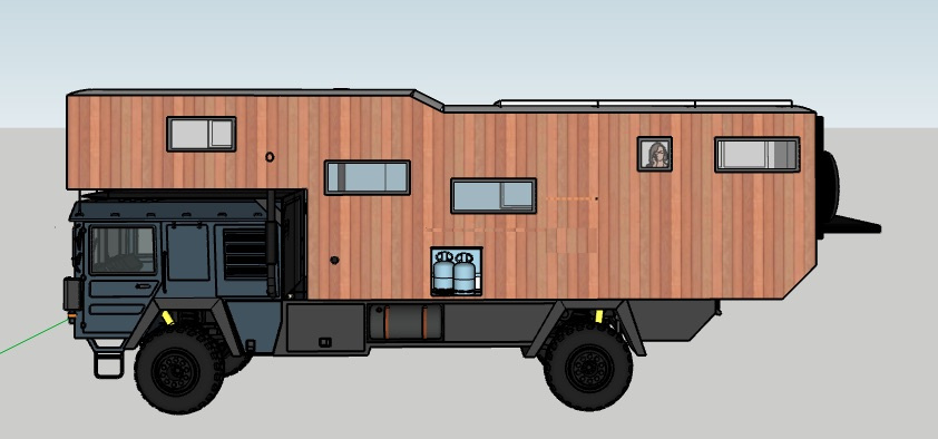

Salut,chouette projet mais il y a un truc qui me fait tiquer direct dans le dessin de ta cellule .... la hauteur !!!
Sachant qu'un Kat fait 2893mm de haut au niveau du trou d'homme... que la structure de ta capucine fait 1100mm ....que t'avais prévu un arrondi qui doit bien faire 100 mm au milieu ....er que j'imagine que t'as prévu au minimum 100mm entre le trou d'homme et le bas de ta capucine pour le débattement... bien que le châssis d'un Kat soit très rigide... ça te fait déjà un total mini de 4193mm ... sachant que les ponts d'autoroute sont à 4300mm ... ça laisse pas bezef comme marge de sécurité ...
Alors oui du coup c'est spacieux et tout, tu peux limite mettre un jaccuzi
mais vouloir déplacer un immeuble ne rime pas forcément avec petite ballade tranquille hors des sentiers battus...
C'est le côté passe partout qui risque d'être sérieusement affaibli mais c'est sûrement un choix mûrement réfléchi en fonction de ce que tu veux en faire et surtout où tu veux aller...

Hello, oui en effet ça pose quelques soucis et je suis entrain d’étudier la chose pour réduire la hauteur de caisse à 2m20 voir 2m suivant ce que je trouve .. mais il fallait avoir le véhicule sous les yeux pour se rendre compte du gabarit imposant de l’engin

Tu veux dire que l'on a pas vraiment fait mieux depuis... les ingénieurs des années 70 ne sont pas vraiment différents de ceux des années 2020...Karybou a écrit : 08 juin 2020 21:40 ...Aujourd’hui je me suis occupé en faisant les graissages et en découvrant la bestiole en touchant à tout et c’est passionnant de voir que c’est quand même très ingénieux pour l’époque...
Joli projet... attention à l'embonpoint et à l'effet cathédral sur roues (surtout avec des 1600). Plus c'est petit et léger et mieux cela se faufile.

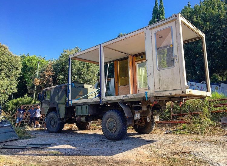

Voici l’avancement du projet, j’ai donc récupéré une cellule d’algeco il y’a quelque temps
La structure étant bien trop haute, je les faite découper chez un soudeur, qui nous a diminué la hauteur et réalisé un pan cassé
Les dimensions sont : 8.80 de longueur / 2.40 m de largeur / 3.75m de hauteur environ.
Pour fermer la structure on a trouvé des panneaux sandwich de 130 mm, on va certainement partir sur ça

Avec 130mm, il sera prêt pour rejoindre le pôle nord
