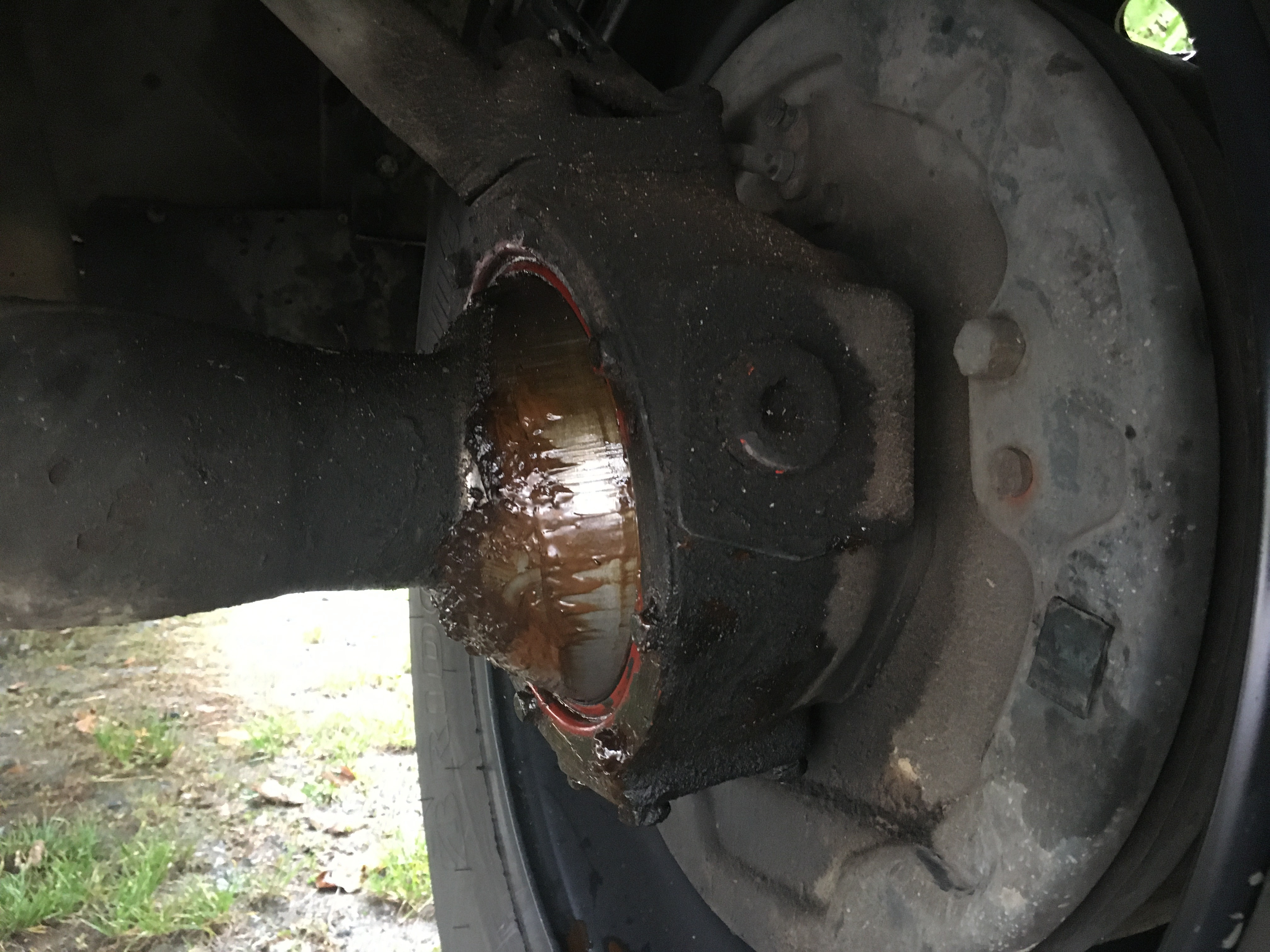

Me revoilà,
Concernant la perte de puissance évoquée plus haut, c'est un aspect sur lequel nous allons être un peu moins regardant pour le moment.
Le syndrome "machine à laver" dont notre camion souffre, nous causant plus de tracas.
On a toutefois pris rendez-vous chez un diéséliste pour un réglage de la pompe à injection, en espérant gagner un peu de panache!
Je reviens donc avec des nouvelles concernant le syndrome "machine à laver" .
C'est à l'avant gauche que semble se situer le soucis.
On a essayé d'autres jantes, d'autres pneus, le problème reste le même. Nos jantes sont en parfait état, les pneus aussi et l'ensemble a été rééquilibré. Le problème persiste. :102:
Ce doit donc être d'ordre mécanique.
En monte d'origine, tout allait comme sur des roulettes...et en conséquence du changement, le problème survient. Qu'a-t'il bien pu se passer?
Nous voilà dans le flou.
Les amortisseurs? Le parallélisme?....
Une piste peut-être:
De cette partie sphérique, la rotule ou moyeux (je ne sais pas la nommer :?: ) du coté potentiellement problématique, la graisse sort beaucoup plus abondement qu'à droite. Ça n'était pas le cas précédemment.
Une cause du problème ou une conséquence?...
Sur la photo le surplus de graisse à été essuyé.
Ça inspire quelque chose à quelqu'un?
Nous avons rendez-vous lundi pour changer un roulement au niveau de la boite de vitesse (un bruit caractéristique ayant été repéré par le garagiste).
On en profitera pour lui demander de l'aide à ce sujet aussi...
En tout cas, il demande beaucoup d'attention ces derniers temps notre vieux clou! :)
Bonne soirée à tous
Mela

Cela me paraît quand même un peu trop gras. Il y a un allemand qui je pense devait avoir le même souci, il a fait un "tuto" pour changer le joint
http://rundhaubertruck.yolasite.com/sep ... r-2011.php
Ceci explique peut-être cela...
Bonne journée
Michel (Mitch_63)

Hello Mitch_63,
Merci pour le lien!
En effet chez lui ça déborde moins.
C’est vrai que les joints sont abîmés, il est prévu de les remplacer.
Toutefois, de notre côté le problème a accentué la fuite de graisse à gauche, mais celle-ci n’est pas à l’origine du syndrome machine à laver. Ça en serait plutôt une conséquence. Du moins c’est ce que je suppose... À voir...
Au sujet de ce point de graissage hémisphérique justement, le carter d’essieu avant (traduction qui semble appropriée...?)
on se demande dans quelle mesure il faut apporter de la graisse lors de l’entretien.
Aux autres points de graissage, le surplus finit par déborder quelque part.
Ici, la contenance à l’air illimitée tant on peu en mettre.
Il semble qu’il y ait une marche à suivre, mais nous n’avons pas trouvé d’info précisant cela.
Aurais-tu une indication à ce sujet?
Concernant les secousses du camion,
le problème doit être situé derrière le carter au niveau de la jonction à l’arbre de direction...
En tout cas c’est par là qu’on va commencer les investigations à priori.
Suite au prochain épisode.
Bonne soirée

Je me suis fait un outil maison avec un boulon et un écrou de 22 pour ouvrir le bouchon
Je voulais voir et savoir où tombait la graisse... car effectivement ça semblait un puit sans fond. J'avais lu aussi dans un forum allemand que sur certains modèles se cachait un graisseur à l'intérieur, en tout cas sur le mien il n'y a rien.
Difficile d'évaluer la quantité de graisse à mettre, j'ai constaté que c'était "correctement" graissé partout (on a avancé le camion, droite gauche) et j'ai refermé.

Les joints de bol sont morts, et il faudrait vérifier les roulements de pivots, si ils ont du jeux ça peut expliquer la fuite du bol et les vibrations.
Ivéco 3CCartier 55 17
Messages : 5061
Re: Nouvelles roues, nouveaux soucis...
voila... et certainement le joint spi de demis arbre, car il semble que de l'huile pisse en même temps que la graisse (on en vois sur la jante...)
normalement, si il n'y a pas de fuite, on est pas sensé rajouté de graisse dans les pivots, souvent par excès de zèle, les gens en mettent trop, ce qui a pour effet, souvent, de déformé le joint spi d'arbre côté pont, du coup, l'huile de pont et la graisse de pivot ce mélange créant ce... qu'on voit sur ta photo... :mrgreen:
l'effet machine a laver (appelé shimmy dans le monde du quat' quat') est difficile a en trouver les symptomes, mais si tes pneus sont d'ocas il peuvent avoir une usure irrégulière qui créé ce phénomène sur ton camion....

Mitch_63 a écrit : 05 oct. 2020 08:50 Bonjour,
Bonne journée
Ces pivots sont donc des puits à graisse sans fond...
On voit que c'est bien lubrifié et bien moins dégueu que chez nous :roll:
Merci pour ta curiosité et ton partage :thumbup:
Bonjour, Je me suis fait un outil maison avec un boulon et un écrou de 22 pour ouvrir le bouchon
Je voulais voir et savoir où tombait la graisse... car effectivement ça semblait un puit sans fond. J'avais lu aussi dans un forum allemand que sur certains modèles se cachait un graisseur à l'intérieur, en tout cas sur le mien il n'y a rien. Difficile d'évaluer la quantité de graisse à mettre, j'ai constaté que c'était "correctement" graissé partout (on a avancé le camion, droite gauche) et j'ai refermé.
Bonne journée
Pour ce qui est du graisseur intérieur, il semblerait que le regard qu’on voit sur ta photo, soit l’endroit en question.
En tout cas, voilà l’info recueillie auprès du garagiste qui nous assiste en ce moment ( un allemand justement  :) ). Selon lui c’est par là également qu’il faut en mettre. Elle n’irait pas au même endroit que celle qui est injectée par les graisseurs (qui visent eux les pivots).
Voilà, je relaye juste l’info reçue  :)
Sinon voilà un lien trouvé sur le forum où le sujet est évoqué (il faut partir de la fin de la deuxième page pour trouver les liens mis à jour et le sujet en question).
Et la mine d'or d’où il est issu, que je viens de découvrir, où il est possible de trouver énormément d’infos!
Au cas où ça ait pu être manqué, ça vaut le détour.
