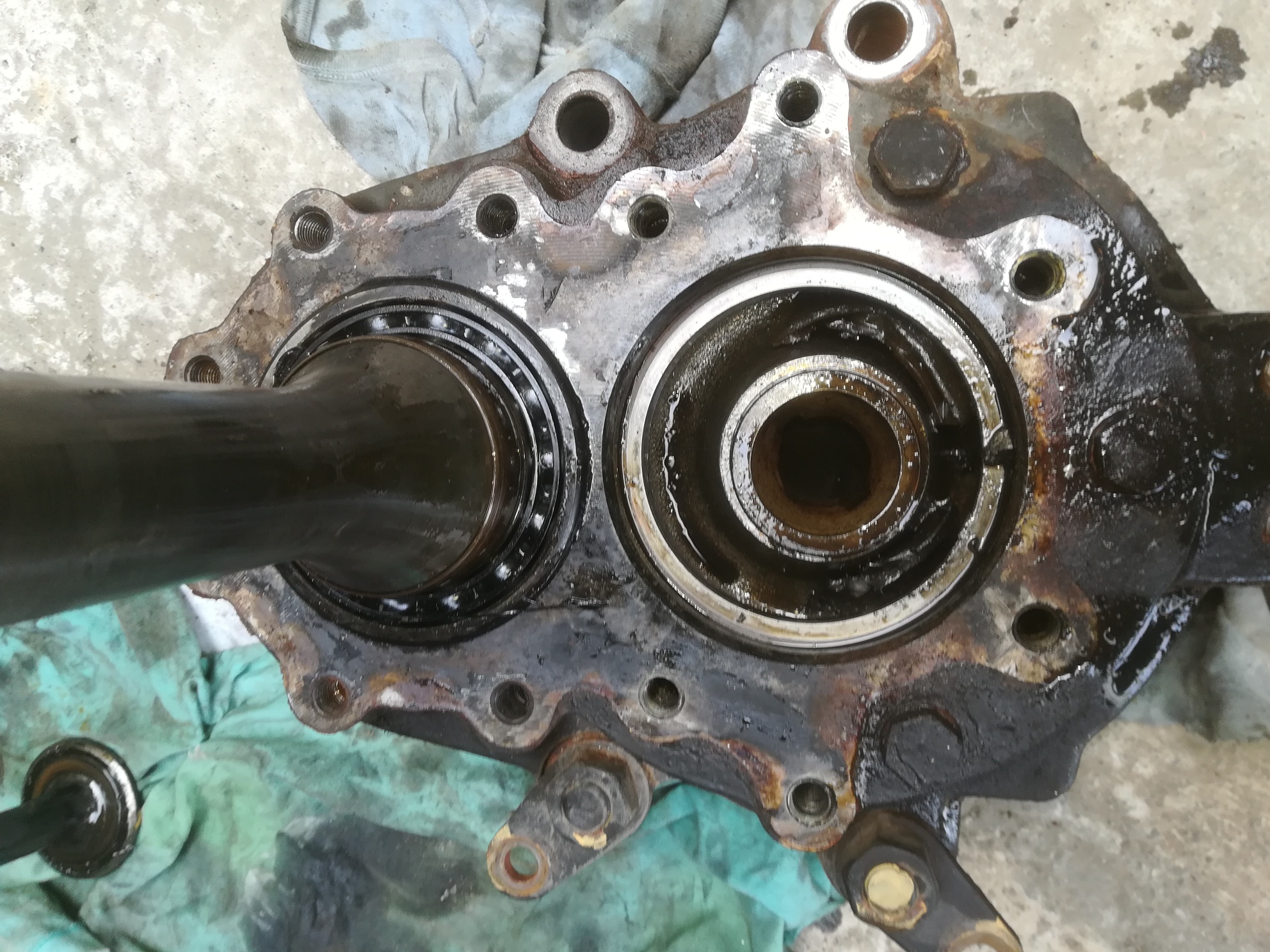

- goldwing81
- Motard de niveau 0
- Messages : 546
- Enregistré le : 24 avr. 2011 22:23
Re: casse réducteur supposee
bonjour
bon ben voila le résultat de la casse
c'est bien le roulement a bille derrière le réducteur qui a casser
pour les expert c'est normal le nombre de billes (7) ou il y en a qui sont passée dans le pont ?

- come 09
- Messages : 5057
bin reconstitue le roulement vite fait et regarde si les billes font le tour, en laissant un espace entre chaqur billes...
s'est quoi la ref du roulement ? elle doit être indiqué sur la tranche....

- Nomade
- Nomade où es tu ?
- Messages : 2273
Sur ta photo on distingue un roulement entier a coté du cassé , ils ont sensiblement le même diamètre donc le même nombre de billes
Je pense qu'il t'en manque au moins la moitie si tu n'en as que 7
