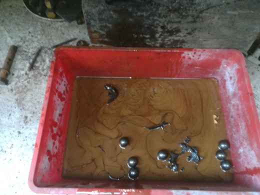

bonjour
bon ben voila le résultat de la casse
c'est bien le roulement a bille derrière le réducteur qui a casser
pour les expert c'est normal le nombre de billes (7) ou il y en a qui sont passée dans le pont ?

- Messages : 5053
Re: casse réducteur supposee
bin reconstitue le roulement vite fait et regarde si les billes font le tour, en laissant un espace entre chaqur billes...
s'est quoi la ref du roulement ? elle doit être indiqué sur la tranche....

come 09 a écrit : 17 sept. 2020 12:58 bin reconstitue le roulement vite fait et regarde si les billes font le tour, en laissant un espace entre chaqur billes...
je ne la voit pas
faut encore que je le retire

- Nomade où es tu ?
- Messages : 2274
Sur ta photo on distingue un roulement entier a coté du cassé , ils ont sensiblement le même diamètre donc le même nombre de billes
Je pense qu'il t'en manque au moins la moitie si tu n'en as que 7
