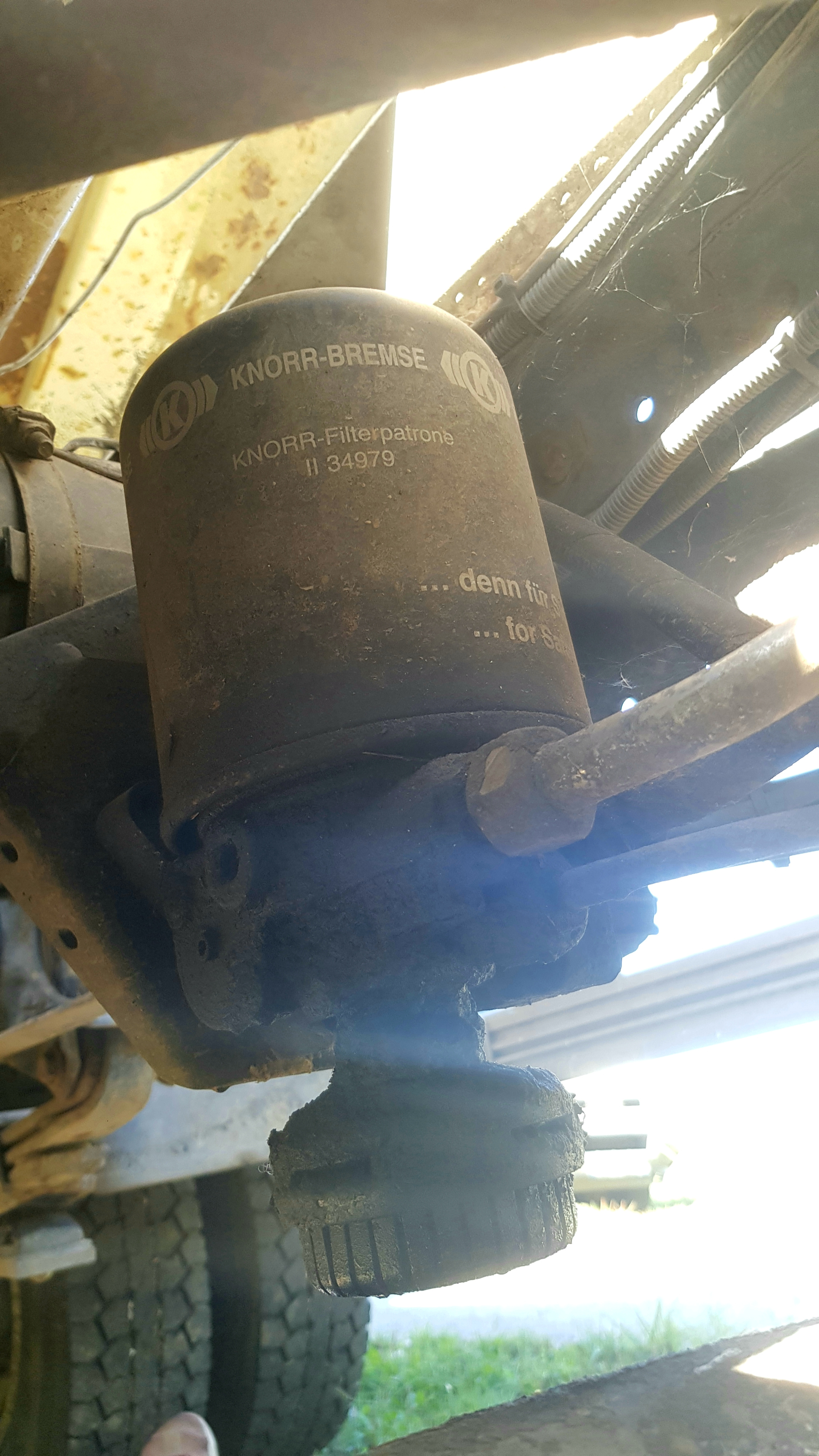

Bonjour à tous ,
Bon voila j’ai trouvé un dessiccateur de volvo fl6 dessus j’ai 2 gros tuyaux et 2 petits après comment ça ce branche lol 😂
Messages : 5061
Re: Dessiccateurs trm2000
hello
bon les 2 gros rien de compliqué: entré et sortie du compresseur, par contre les petits je me souvient plus trop... vanne 4 voies ou regul de pression....

Merci bien come
Je vais essayer de faire avec ce que tu me donnes
