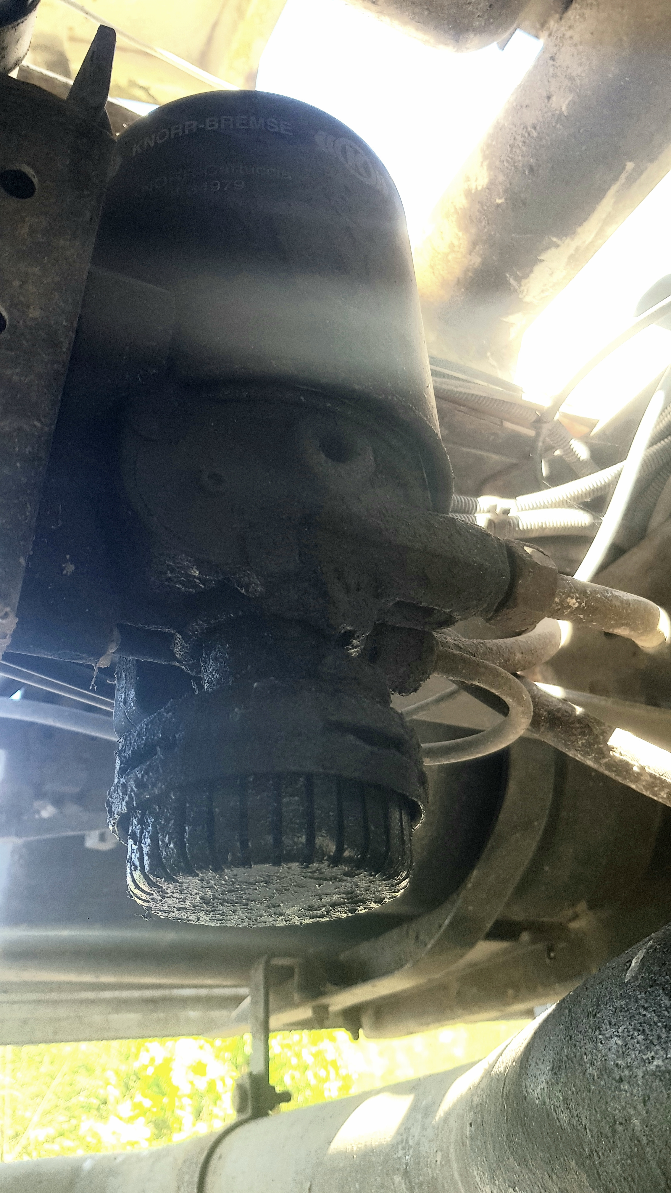

Bonjour Ă tous ,
Bon voila jâai trouvĂ© un dessiccateur de volvo fl6 dessus jâai 2 gros tuyaux et 2 petits aprĂšs comment ça ce branche lol

Re: Dessiccateurs trm2000
hello
bon les 2 gros rien de compliqué: entré et sortie du compresseur, par contre les petits je me souvient plus trop... vanne 4 voies ou regul de pression....
