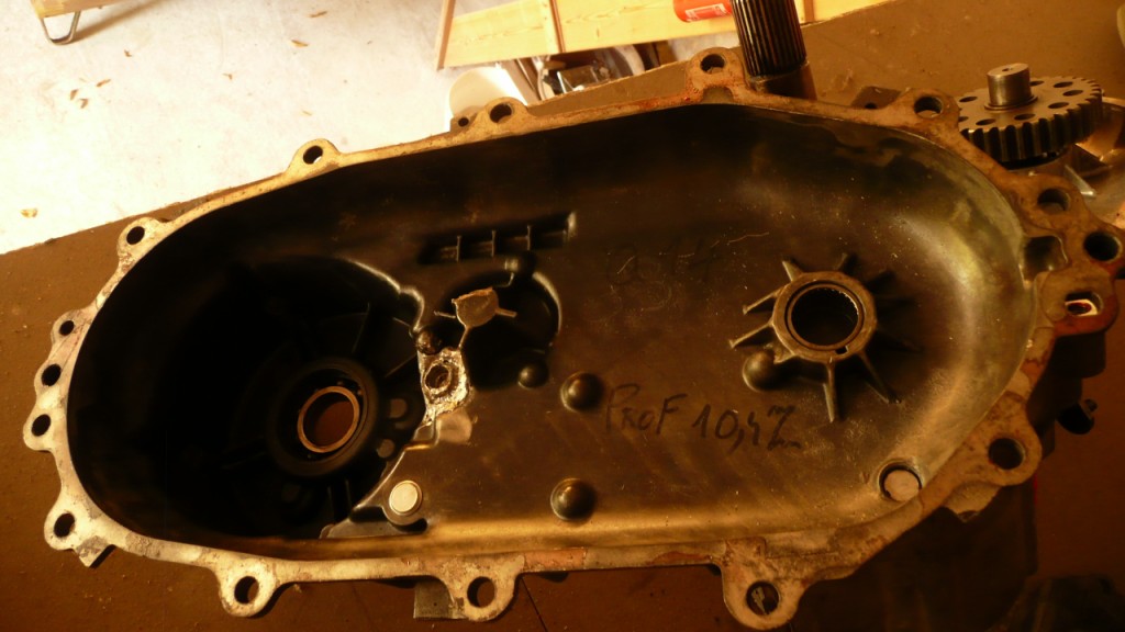

je reviens sur ce "vieux" sujet:
les photos de sortie de boite sur laquelle on doit pouvoir mettre une chape pour monter directe un arbre de transmission d'iveco 4x2 (sous réserve de longueur de coulisseau suffisante..ou un arbre fabriqué spécialement sinon) dans le cas d'un bris de boite transfert non réparable sur place... histoire de rentrer chez soi quoi
en 4x2
viewtopic.php?f=6&t=2264&p=20107#p20107
je dois également avoir des photos de la détérioration du carter de transfert de Serge...
- Fichiers joints
- de plus près on constate qu'un bossage a été entamé probablement par une chaine détendue et surtout qu'ils ont rechargé d'alu pour tenter un lamage de guidage de la fourchette de sélection...
j'ai suggéré a Serge d'éssayer de sauver le carter en faisant tourner une pièce acier mais en l'insérant de l'extérieur si la place le permet...en usinant précisément cet amas d'alu... ça coute rien d'essayer.

Re: fourchette de boite de transfert
Hum ça fait froid dans le dos, on est tenté d'ouvrir la sienne pour vérifier, mais c'est vrai aussi que tant que ça marche, vaut mieux éviter d'y toucher.
