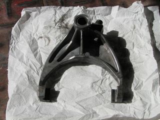

j'ai pas pris les pièces en photo ( le choc :cry: ) mais la fourchette était cassée des deux cotés au niveau des encoches hautes. vu la forme de la pièce, une simple torsion d'un élément de tringlerie doit suffire à la tordre, puis à la casser à la longue.

Les deux doigts extérieurs sont arrachés.<br />Les guides en plastiques étaient dans le fond de la boite avec les parties arrachées.

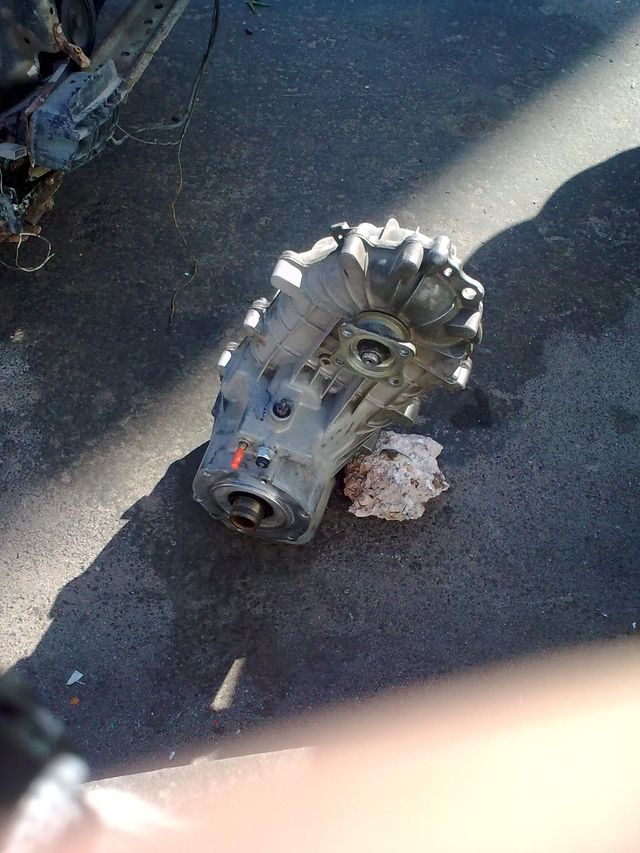

La boite HS.
La boite HS.

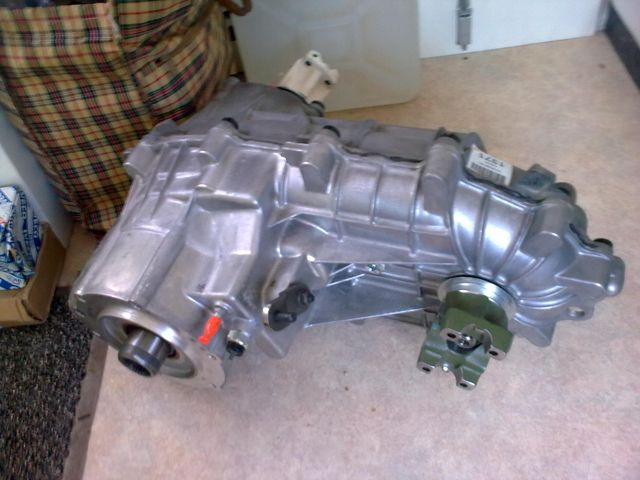

La nouvelle! Comme elle est belle dans sa robe....

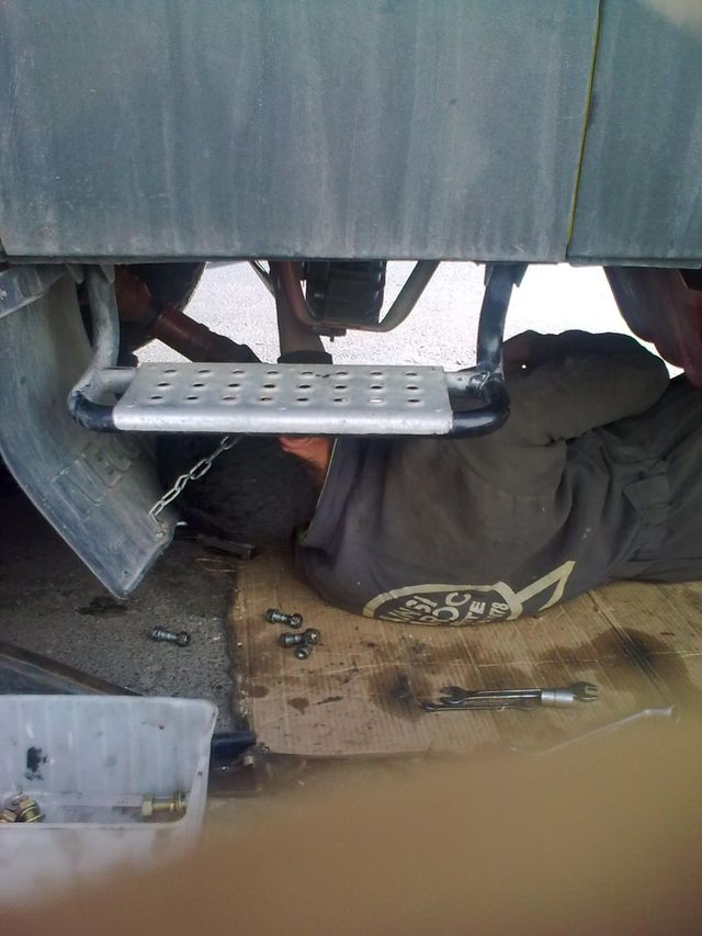

Silence il bosse.<br />Appréciez les conditions de travail.<br />C'est comme moi à la maison, dans l'atelier tout de même.<br />Le vent de sable soufflait, comme toujours à Dakhla.
Silence il bosse.

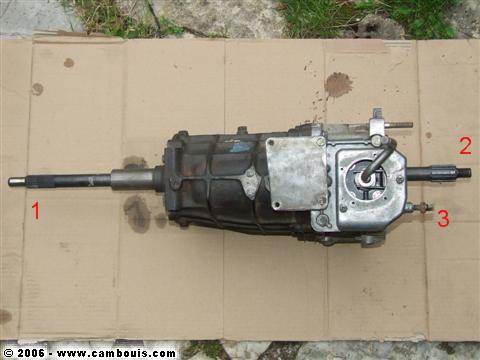

le miens fait un petit cliquetis métallique qui va me le faire ouvrir je pense...j'attends juste celui que Dimitri m'a acheté à Lyon pour pas laisser le camion non roulant dans la rue.
l'autre idée qui m'était venue à la lecture de ton histoire c'est que j'aimerais bien voir à quoi ressemble l'arbre de sortie de boite par rapport à une sortie de boite de 4x2... car s'il y a la possibilité d''y mettre une bride à plateau et si en plus les arbres d'iveco courts 4x2 passent sur les nôtres..ça pourrait valoir le coup de voyager avec ça dans le fond du camion...Jean louis S en avait fait faire un pour Brutt allant direct de la boite au pont arrière...tu vires le transfert et hop tu est en 4x2 avec blocage de pont arrière..bref..de quoi se sortir de pas mal de galères et surtout de pas être immobilisé par une pièce introuvable au fin fond de l'Afrique ou de la Mongolie...
les Duchateaux n'ont ils pas eu recours à la même "astuce" pour rentrer avec "obelix"?
bien sûr, sur un Brutt ou B avec transfert séparé et lié par un arbre..c'est plus simple...enfin...à méditer. :roll:

Il suffirait d'allonger l'arbre de transmission AR pour shunter la BT. A voir quand même, l' angle de sortie de l'arbre AR dans cette configuration.
l'angle ne pourrait qu'être mieux puisque l'arbre serait plus long..après ce qui peut gêner c'est le transfert lui même et ses supports..mais il est évident que dans de telles circonstances on déposerait l'ensemble...
je suppose que tu n'as pas de photos de l'arbre de sortie de boite..mais uniquement la partie femelle du transfert dans les mains...sur le range rover par exemple, la boite est identique aux rover SD1 propulsion mais dans ce cas comme il n'y a pas de transfert accolé à la boite je pense que l'arbre de sortie est beaucoup plus court..est ce qu'il te semble , Serge, si tu as vu les pièces de près..que l'arbre de sortie de boite est suffisamment court pour être équipé d'une bride à plateau comme en sortie de transfert..puisque tu sembles suggérer qu'elle puisse aller l'une sur l'autre...?
je sais pas si je suis clair :oops:
exemple: sur une LT77 de range..il ne parait pas possible de faire ça du fait de la longueur d'arbre de sortie 2 qui traverse le transfert normalement et est de ce fait guidé par lui en bout.
