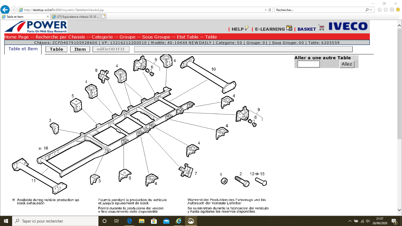

Châssis de 40.10 4x4
Oliv'
Oliv'

Re: Equivalence châssis 35.10 4x4 et 4x2
C est gentil, joli dessin!
Et le même en 35.10 version 4x2 as tu ça magasin ?

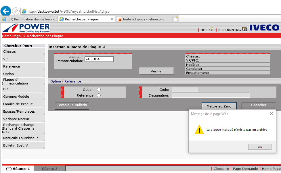

avec un numéro de châssis ou une plaque d'immat je peux.
Oliv'

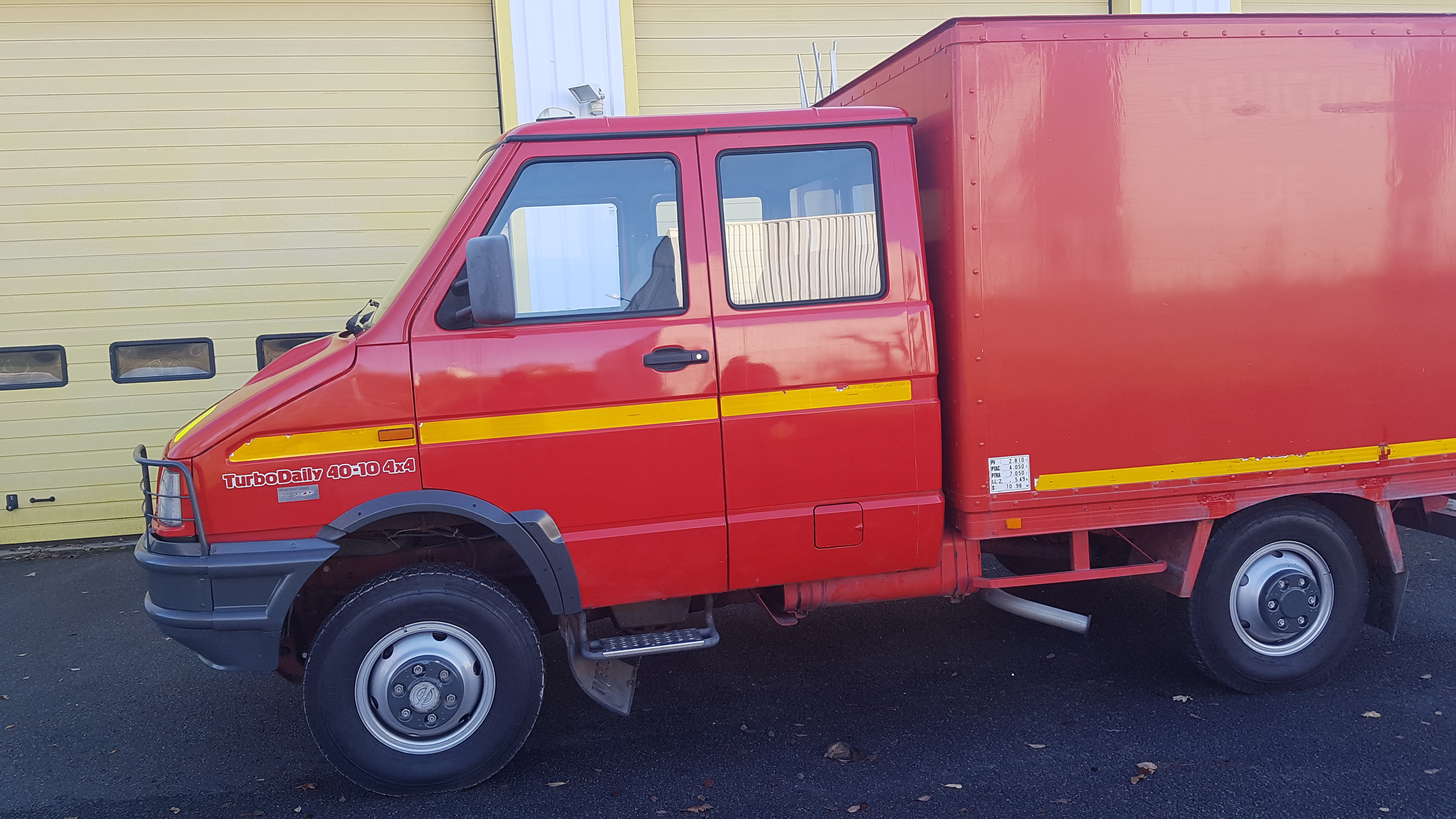

Re..
En fait,j ai un 40.10 en pl de 1991 à detarer
Je vais l amenager.MAIS étant un peu pris par le temps il faudrait qu il soit terminé en Janvier. Après la dreal refuse toute modification du type pour un véhicule de 30 ans.
Donc ma solution de secours serait de trouver un châssis de 35.10 si celui ci est compatible avec les organes du miens.
Le covid a perturbé mon emploi du temps.
Les délais de CT et tout ce qui est administratif.
Mon camion 7463 JD 43
Merci

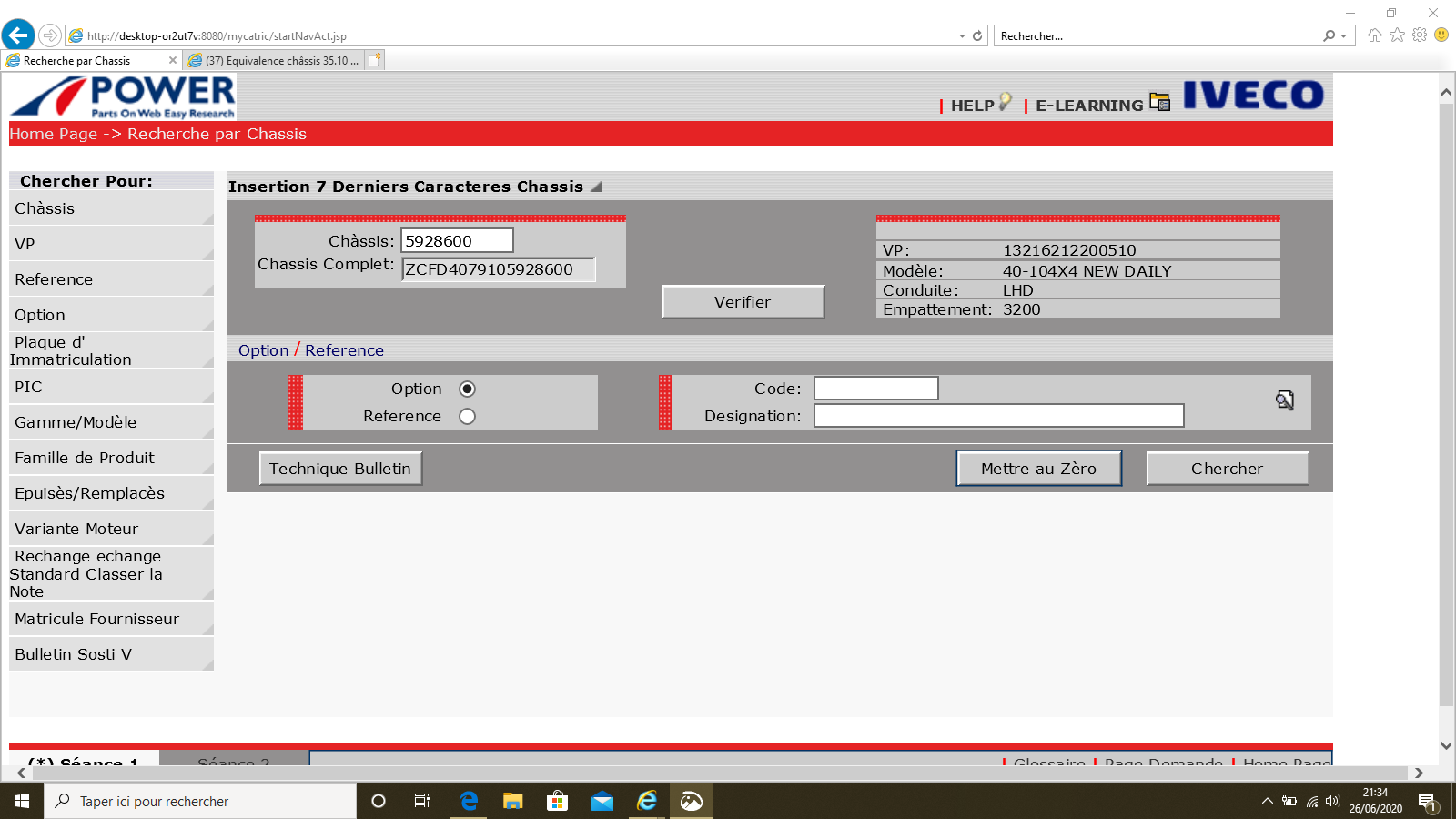

ça galère avec les vieilles plaques … donne moi le code à 17 caractères que tu as en E. sur ta CG.
Sympa de ta part
N châssis : ZCFD 4079 1059 28600
Merci
Merci
- Posts: 3857
- Joined: 28 Jan 2010 15:52
alors avec ce numéro de châssis, je tombe sur un 40.10 4x4 empattement long … chelou cette histoire
Oliv'
Merci Olivier
C est la photo de mon camion !
