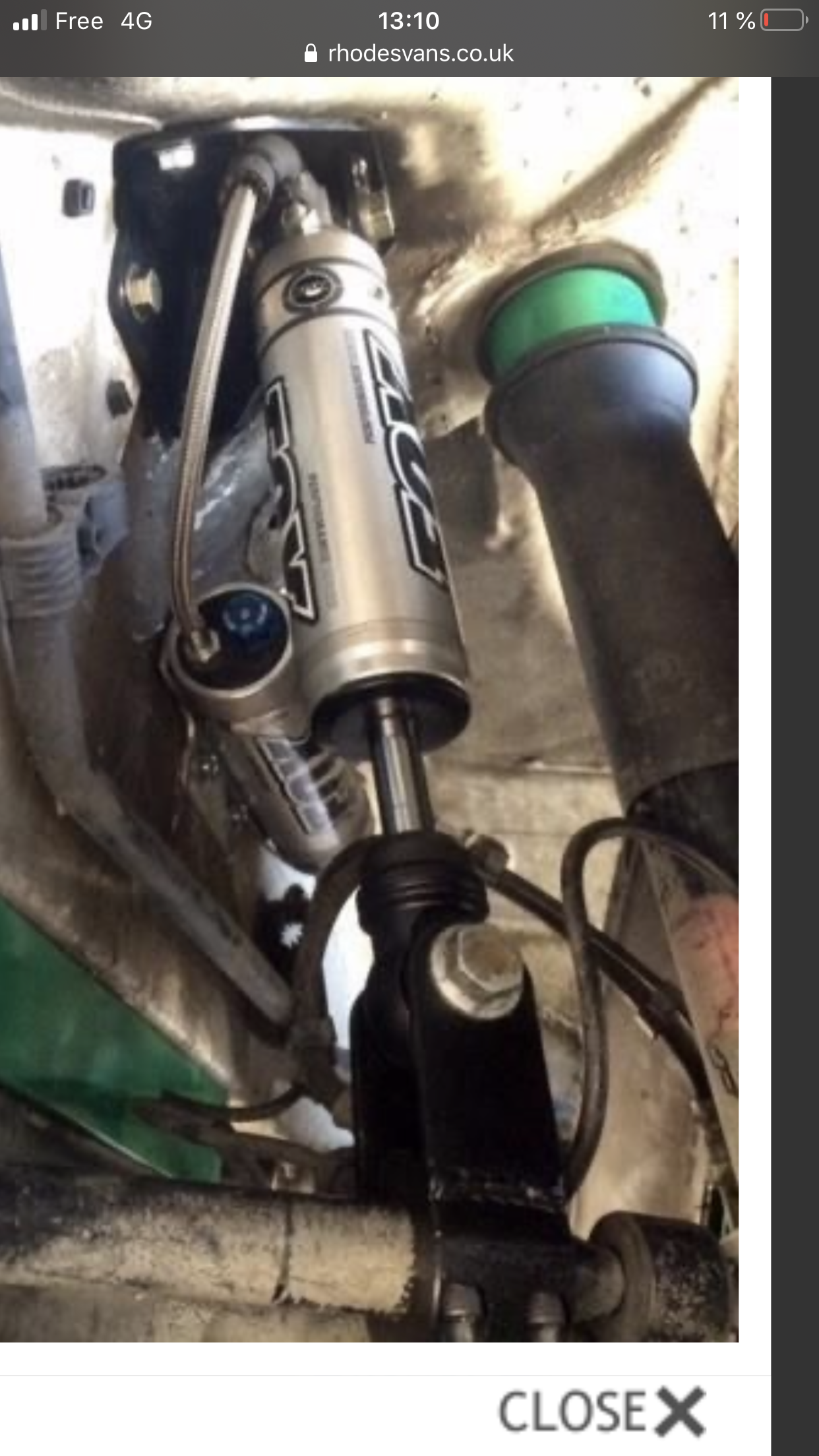

je confirme que j ai bien monté le kit amortisseur avant de Vancompas qui vient en complement de celui d origine.J ai choisi cette solution car je n ai pas confiance à l ajout d un ressort ou d un amortisseur type fournales qui joue le role d un ressort aussi car les suppoorts d origine se trouvent à mon goût très solicités et ne sont pas étudies pour supporter le poids qu on lui inflige puisque l assiette du vehicule se trouve rehaussée par ces ressorts
Si vraiment je trouve qu il est nécéssaire de rajouter du ressort je monterais un amortisseur fournales à la place du FOX que je viens de monter pour ne pas mettre en contrainte les amortissurs d origine qui tourne avec la direction et ne sont guides que par des bagues en caoutchouc qui ne sont pas faites pour supporter du poids.

Je vais donc les changer. J’ai remarqué le côté bateau du sprinter. Pensez vous qu’un amortisseur haut de gamme comme KONI peut améliorer les choses, sachant que je ne souhaite pas changer le montage avec ressorts complémentaires.
J’ai un usage sur tt limité (10% de mes trajets). Le réglage des KONI ? Sinon les monte d’origine c’est du Sachs ? Deux fois moins cher... bien ?

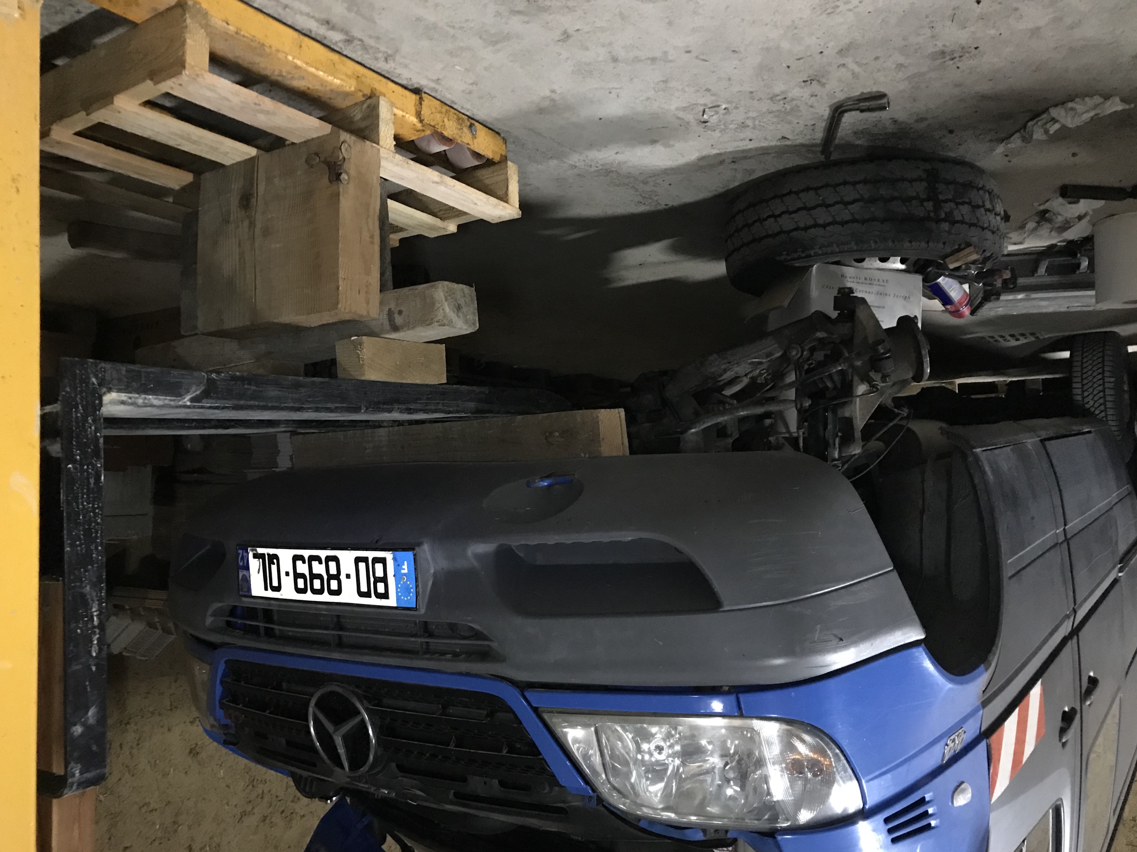

Bon ben la mécanique c’est un métier.... en fait il y a deux boulons à créneau sur le cardan... j’avais bien enlevé le premier mais le deuxième est sous une protection !!! C’est sûr que pour sortir le support de moyeu c’est plus facile quand cet écrou n’y est parti !!!
Voici des photos, désolé je ne comprends pas pourquoi elle sont à l’envers...
Et maintenant direction le garage pour faire monter le roulement dans sa boîte !!!
Merci à tous
Merci à tous

à sprintvignes , bon , si je comprends bien , tu as pu tout démonter ce que tu voulais !
Le calage du véhicule en hauteur semble un peu acrobatique , non ? Il me semble que tu n'est pas en appui sur les points de levage Mercedes . C'est une caisse autoporteuse , il vaut mieux respecter les points de levage prévus .
Pour les écrous à créneaux , il y a entre eux une rondelle éventail , avec un sens de montage , et il faut freiner des 2 cotés , attention au réglage du jeu de roulement de roues , c'est 0.02 à 0.04 mm suivant l'axe ... au doigté bien sur ( pas de jeu , mais pas de serrage !) En plus , c'est susceptible de bouger après avoir roulé . Graisse à roulement bien sur .
Conseil gratuit : achète des rondelles d'avances pour voyager , et ne monter que des rondelles neuves .

J’en profite pour demander à la communauté : quid du montage de van compass qui consiste à rajouter un deuxième amortisseur à l’avant, fixé sur le triangle. Yen a qui ont ce montage ? C’est vraiment mieux ?

Oui ils y en a qui ont le kit Van Compass mais je ne me souviens plus sur quel forum je l'avais vu
[/quote]
Ah la bonne blague, je viens de relire le sujet et suis tombé sur les messages de coco !!!
Le même kit de van compass existe aussi pour sprinter 903... je vous mets les photos ? Ils ont fixé le deuxième amortisseur sur la barre anti roulis... en tout cas ça a l’air hyper simple comme montage... je crois que je vais me lancer à bricoler qqc (sérieusement, s’agirait pas que ça casse, bonjour les dégâts !!!)
Le problème ne viendrait il pas du débattement très faible qui fait qu’on tape sur les butées au premier ralentisseur venu passe au delà de 20km/h ? Dans ce cas des ressorts complémentaires qui rehausseraient et donneraient du débattement... c’est valable. Mais, merci à Pépère63, attention à ne pas charger l’ancrage de l’amortisseur / jambe de force qui n’est pas prévu pour...
Et alors les cassis... là ça rebondit dzoing dzoing dzoiiiing... avec un meilleur amortissement (doubler les amortisseurs av et ar)... je vais le faire.... grrrr dès que j’ai le temps
