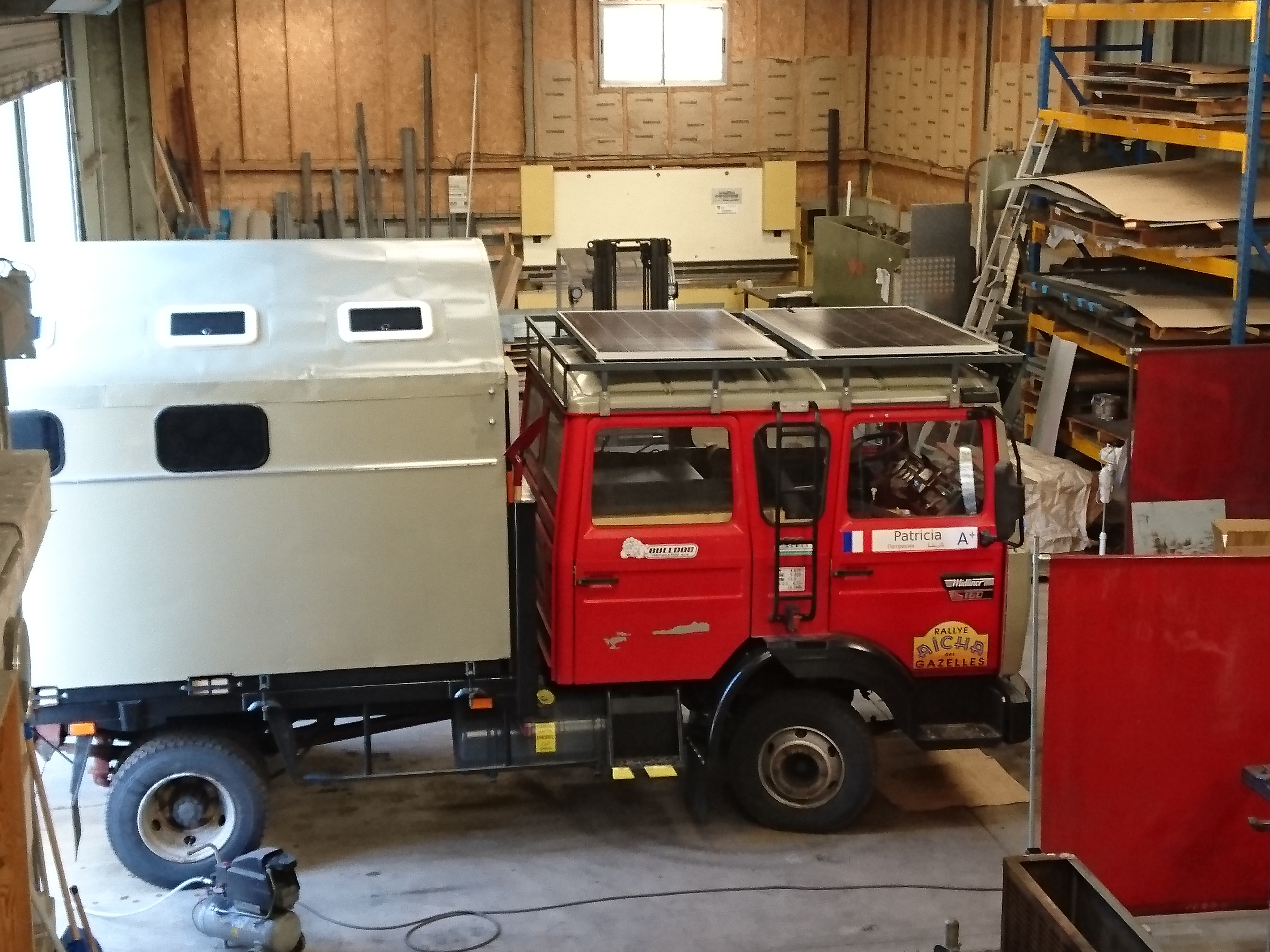

J'ai dessiné une galerie pour un S160 double cabine.
Le cahier des charges de cette galerie est de supporter 2 panneaux solaires 300 W ou une tente de toit. Un critère important est le poids (~40kg sans équipement) pour éviter que la pompe hydraulique de levage de la cabine se mette à genoux ! La galerie est fixée par 8 pattes inox (épaisseur 3mm) contre la gouttière.
En pièce jointe les plans de la galerie et de la bride d'échelle d'un Defender (Britpart)
Je peux fournir le modèle CAO 3D (STEP)

Bonjour, j'aimerai des infos stp sur les pattes de fixation de la galerie dans le toit.
Aurais tu des photos de ces fixations plus précisément stp ? Comment as-tu fait pour garantir l'étanchéité ?
Merci beaucoup de ton aide ?
Marine

Bonjour Fa Fév
Je ne comprends pas bien ton interrogation !
La partie inférieure de la galerie forme trois U qui s'appuient sur la gouttière. L'ensemble est fixé avec des pattes pliées entre le dessous gouttière et les montants verticaux des U.
Je n'ai pas de photos détaillant le montage hormis celle ci-dessous.
François

kastor.agri a écrit : 02 avr. 2023 08:07 L'ensemble est fixé avec des pattes pliées entre le dessous gouttière et les montants verticaux des U.
Bonjour François,
Merci, je comprends mieux avec cette photo!
Thks
