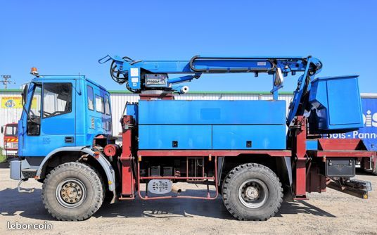

Je modifie ma présentation, nos plans ayant évolués, et nos enfants grandis....
Nous sommes donc maintenant à la recherche d'un camion 4x4 ( toujours
) simple cabine, sur lequel nous souhaitons aménager une cellule mesurant entre 5 et 6m de longueur. Peut-être ferons nous un passage cabine/cellule, les enfants ne nous rejoindrons que pour des séjours ponctuels. Objectif Asie et Amériques sur plusieurs années. Départ dans 2, peut-être 3 ans, ce qui nous laisse le temps de faire "valider" notre aménagement avant.
Le choix du porteur se porte sur un Renault ou un Thomas, de préférence en 4M d'empattement, mais nous sommes bien sûr ouvert à d'autres constructeurs. Je scrute donc les différentes annonces et sollicite vos expériences pour nous aider dans le choix du porteur, et je commence par cette annonce :
https://www.europe-camions.com/camion-i ... asion.html
https://www.leboncoin.fr/btp_chantier_g ... 17669.htm/
Description
Nacelle sur camion
Prix TTC : 18600 €
Type : articulée télescopique
Marque de la nacelle : France Elevateur
Etat : Occasion - bon état
Année : 1996
Marque du porteur : Iveco
Modèle du porteur : EUROCARGO 135E18
Hauteur de travail : 15,0 m
Description :
NACELLE DE MARQUE FRANCE ÉLÉVATEUR TYPE 152 TT / HAUTEUR DE TRAVAIL 15m // CAPACITÉ PANIER 265KG// DÉPORT MAXI 10.8m //
MONTÉE SUR PORTEUR IVECO EUROCARGO 135E18// 4X4 //
BOITE 6 VITESSES LENTES // TREUIL A L'AVANT//
BON ÉTAT // VENDU AVEC CONTRÔLES//
![Image]()
Merci d'avance pour vos retours
PS : aux modérateurs : comment faut-il afficher les annonces pour qu'elles restent sur le forum même une fois supprimées du site d'origine ?

Facile:
copier/coller du texte dans ton post et, après avoir téléchargé les photos du coincoin tu les joins à ton post, ainsi le texte et les photos sont conservés sur le serveur du fofo et restent accessibles pour mémoire...
