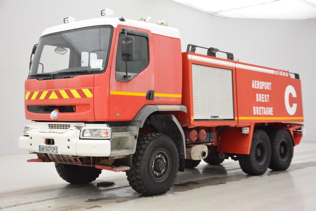

bonjour à tous,
je pense qu'il est possible de mettre des places dans la cellule (sous certaines conditions bien sûr) mais ce que je recherche c'est de pouvoir passer un porteur ayant 2 places CG en 7 places :D :D :D
si le volume le permet et que le véhicule est d'avant 2000, que faut il vérifier ou démarcher pour faire passer ce cap ?
ou bien faut il s'orienter sur un PL de plus de 30 ans pour le passer en collection et avoir peut être plus de ''liberté'' ?
j'ai trouvé ce petit bébé qui pourrait m'intéresser avec ses volumes mais qui est en 2 places CG.
Qu'en pensez vous ?

C’est le même modèle en nacelle auquel je pensais et qui est resté un moment chez Marocco.
Avec un thomas 6x6 tu vas grimper aux arbres 👍

Niconahla a écrit : 15 mai 2020 18:35 C’est le même modèle en nacelle auquel je pensais et qui est resté un moment chez Marocco.
Alors du coup pour le Thomas en photo je ne suis pas sûr que la cellule soit suffisamment profonde. Les pays bas étant un peu loin je ne pense pas pouvoir contrôler ça et le vendeur m'a dit ne pas avoir de photos de l'intérieur, donc....

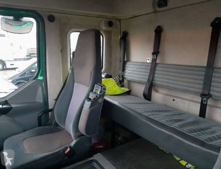

https://www.europe-camions.com/camion-r ... asion.html
la cabine me semble un poil courte mais qu'en pensez vous ?

Message par xavier-64 »
SAlut,
il doir être homologué 6 places... dur les cabine midlum premium, ceux que j'ai pu voir en cabine similaire (profonde) les places arrières étaitent face à la route. (auto-école PL) pour les pompoier moins sûr !

Xavier-64 a écrit : 16 mai 2020 19:13 SAlut,
super, ça donne une idée de la profondeur requise. je pense que celui que j'ai mis en lien est peut être assez profond finalement ....
