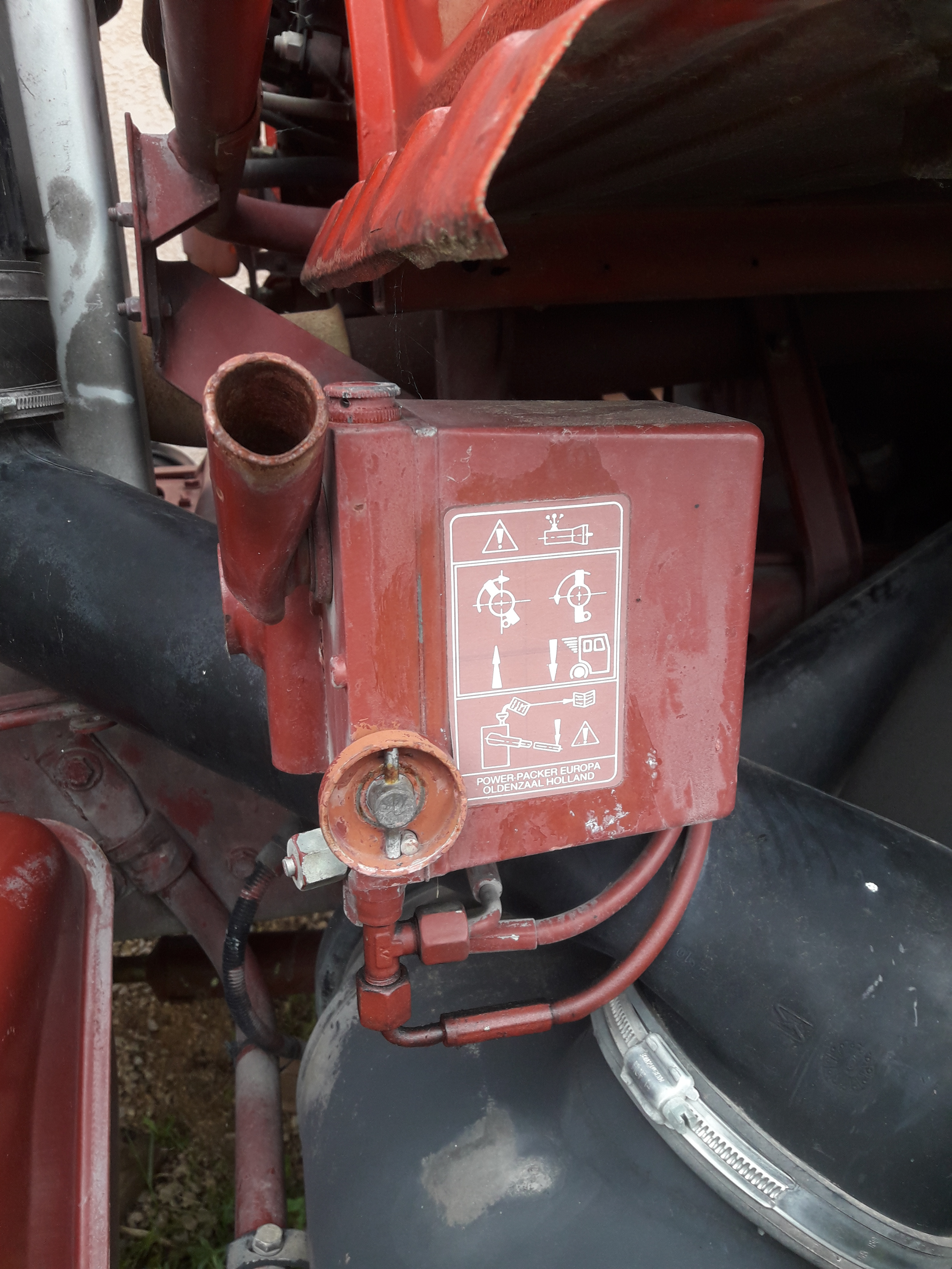

il faudrait un vérin double effet et un de décrochage (peut-être pas obligatoire) et une pompe ... dans des casses PL çà se trouve. Je pense que l'on doit pouvoir aussi adapter la pompe et le vérine des midlum. Après il faut trouver la position du vérin.

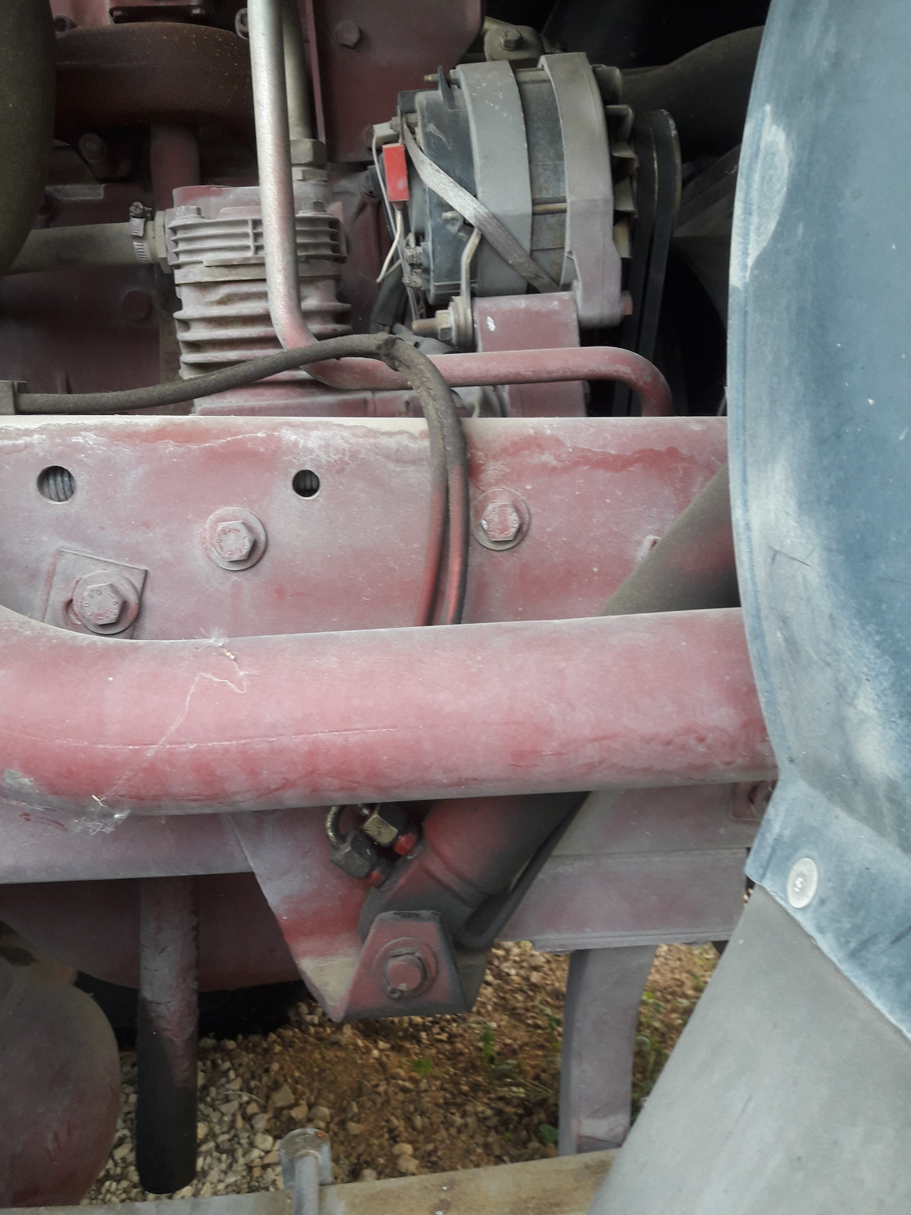

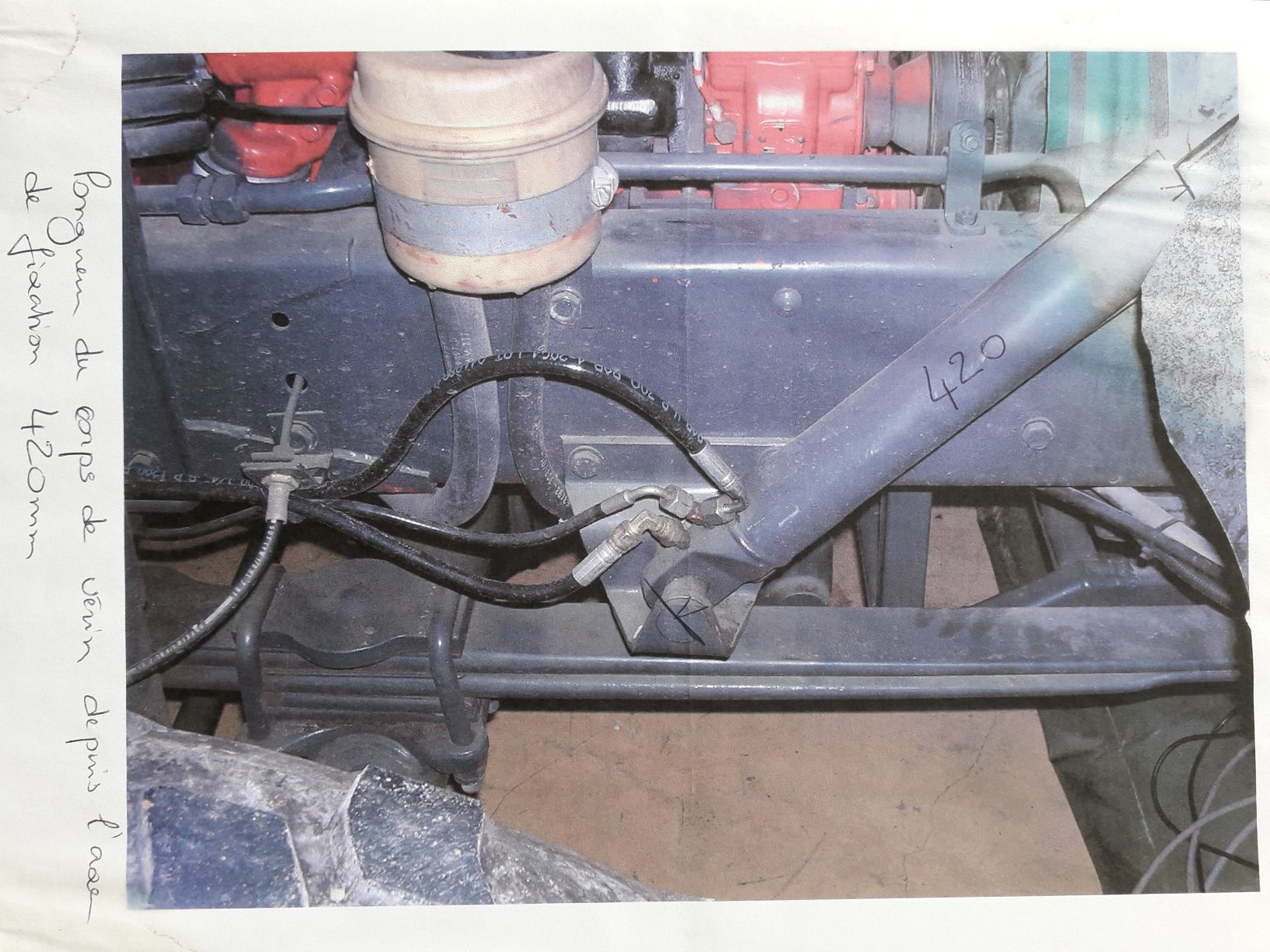

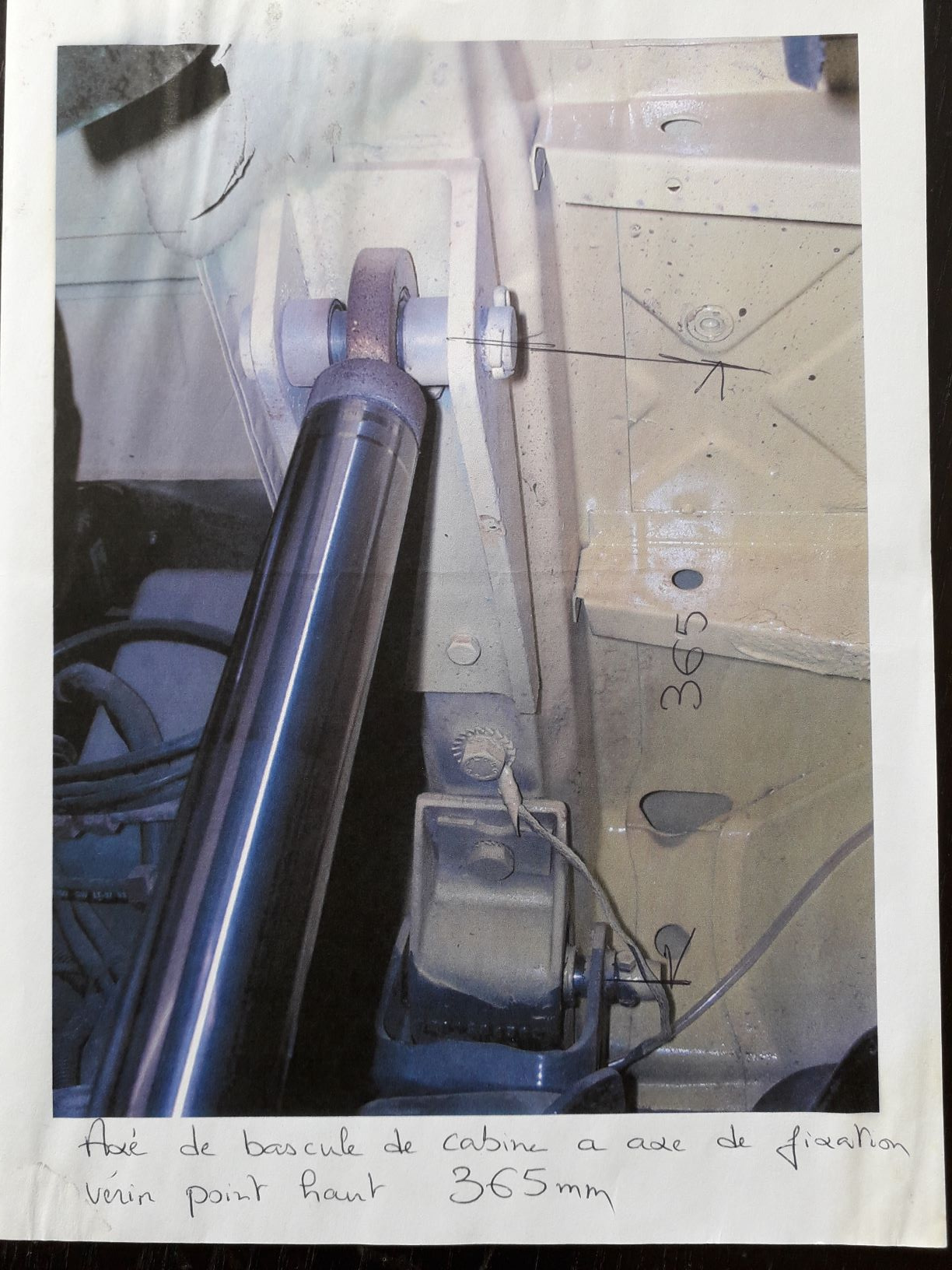

Sans doute un projet de Marc sur Bucephale mais ça n'a pas été monté. Ce qui est sûr c'est que trop de poids sur la cabine (galerie avec coffres) use prématurément les silent bloc de la cabine.
Du coup j'ai quelques prises cotes à partager.
J'ai presque tout ce qu'il faut pour faire le montage à la maison mais je ne sais pas si ça vaut le coup... le cric pour aider au début du levage c'est pas mal, on gagne du poids et puis on lève pas la cabine tous les jours...
Par contre je n'ai aucune idée du véhicule et du type de cabine sur lequel ont été prises ces cotes.

Merci pour les photos et aussi pour les côtes d'encombrement du vérin. C'est vrai que ce n'est pas primordial d'installer un tel système mais si l'occasion se présente, pourquoi pas. J'ai vérifié avec les côtes, à priori c'est bon.
Sur mon véhicule de 1989 : pas de silent bloc pour la cabine et il n'y a pas non plus de lames paraboliques.
