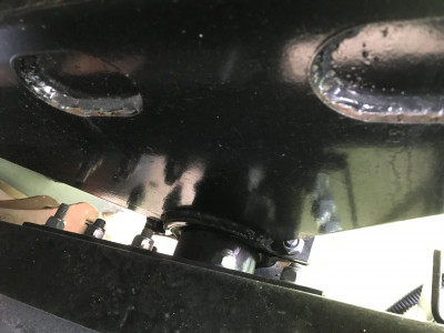

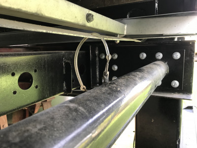

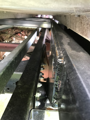

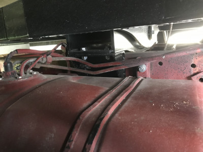

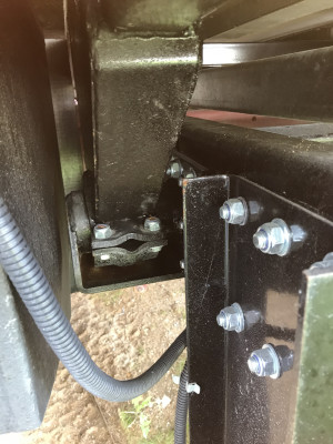

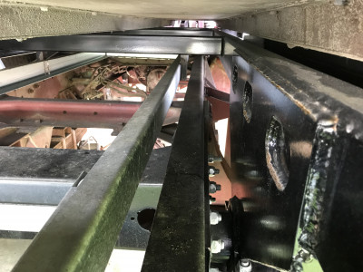

Voici quelques photos du châssis.
La partie pivot est sur l’avant mais il y a aussi deux axes à l’arrière.
