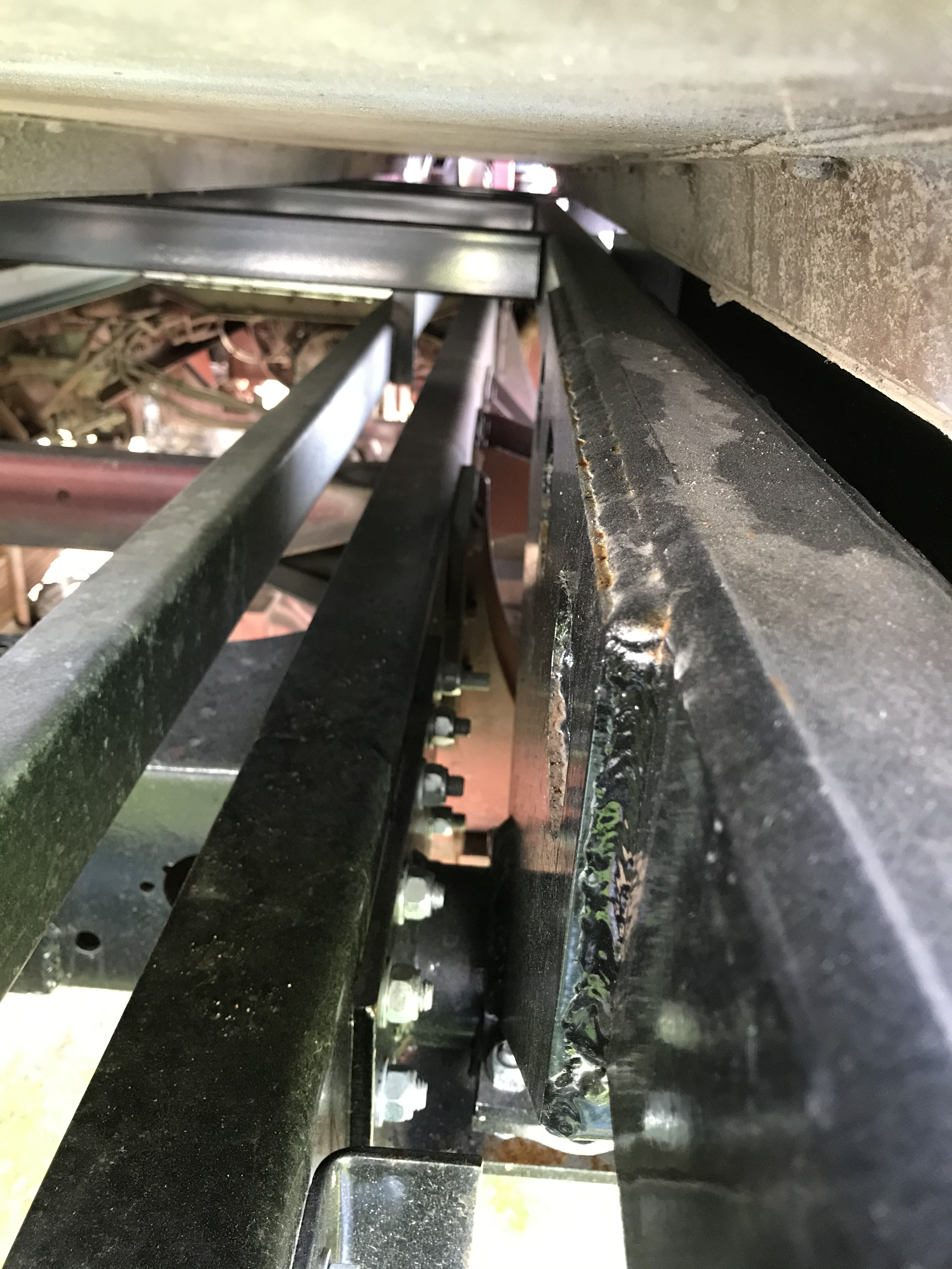

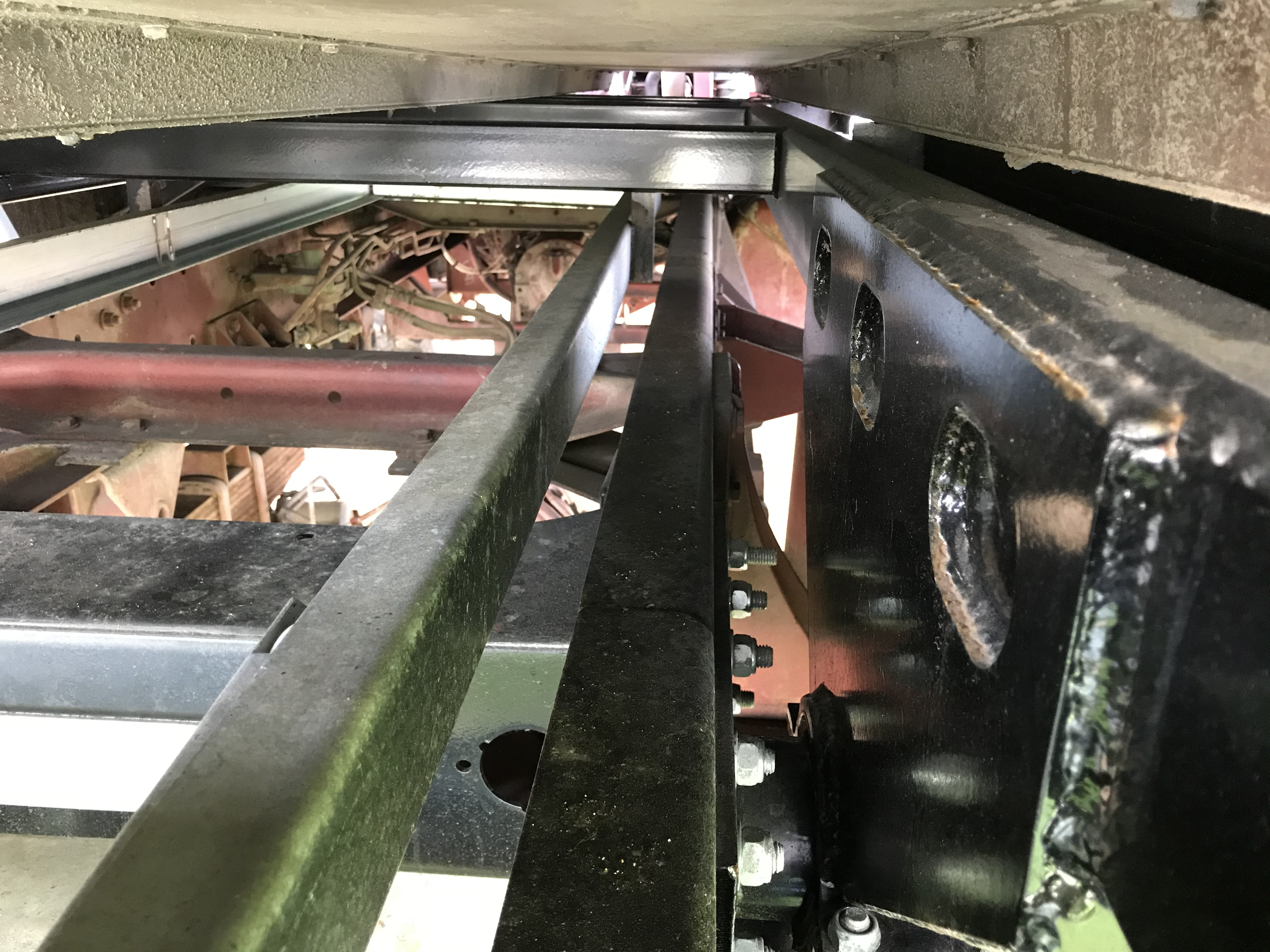

Merci pour les détails en tout cas, il ne te reste plus qu'à nous montrer ton faux-châssis pour savoir où se trouve la partie mobile et la partie fixe :thumbup:

Voici quelques photos du châssis.
La partie pivot est sur l’avant mais il y a aussi deux axes à l’arrière.

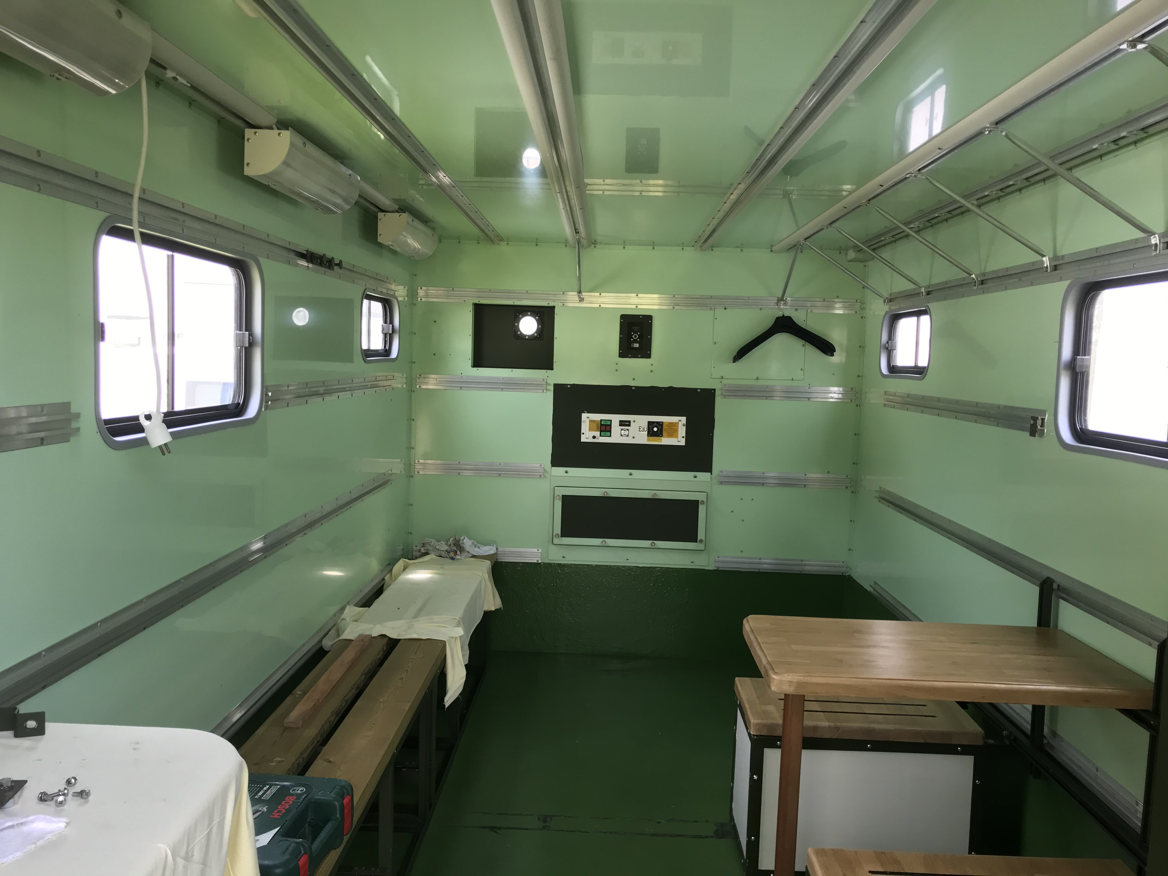

Et voilà l’intérieur du shelter qui est bien vide car il doit servir de vestiaire pour mon activité.
J’aimerais cependant trouver un système pour installer un sommier que je puisse rabattre. Quelqu’un as t’il déjà vu ça sur un véhicule ?
