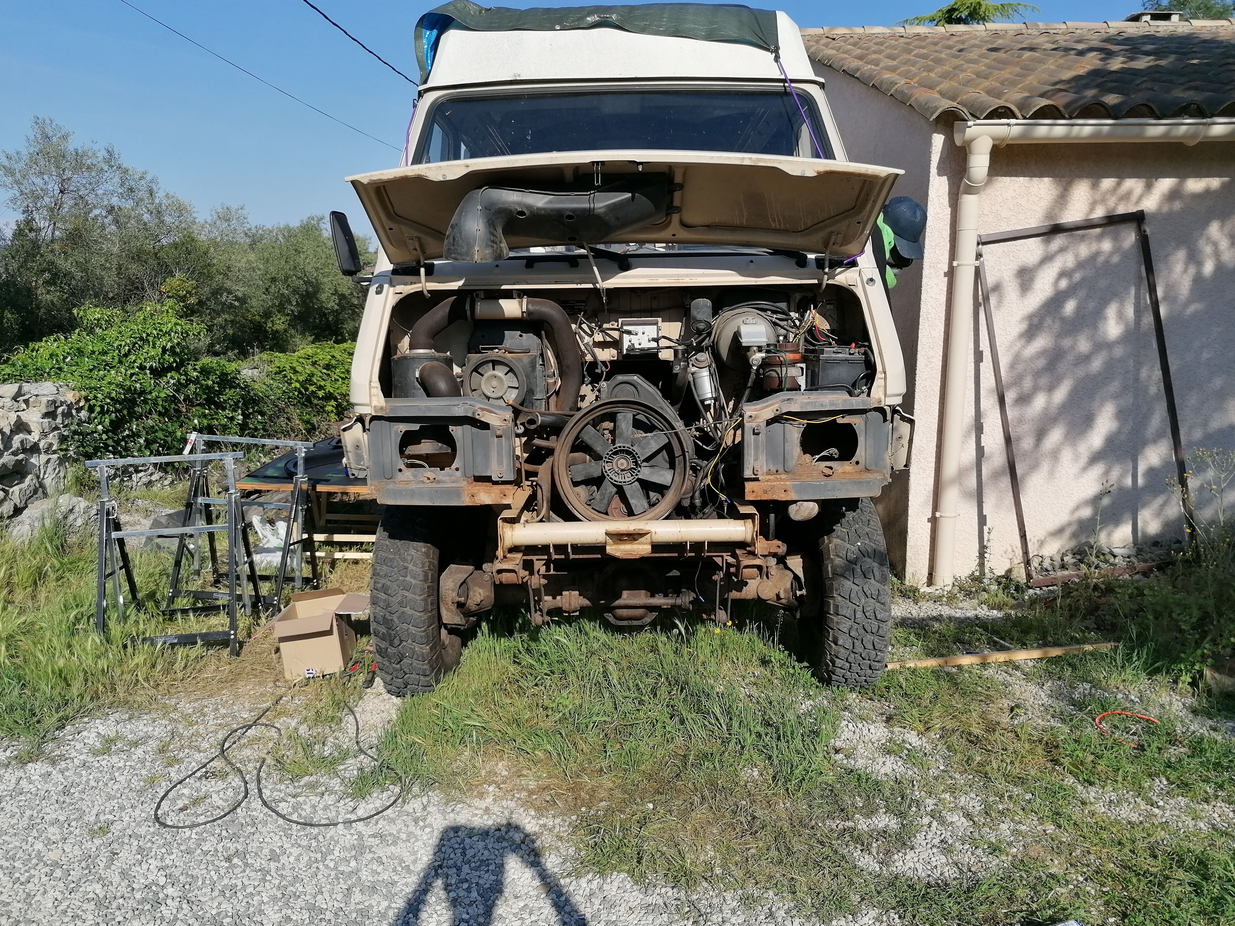

Bonsoir a tous après être passer par la case présentation j'en profite pour faire un petit sujet pour parler rénovations et recherche de pièces pour mon B :)
Un bonne journée de travail de l'huile de coude une chaufferette et du dégripant et en avant on tombe l'avant en vue de faire un petit entretient de base (distribution, courroie d'accessoire, pompe a eau etc..) mais aussi en vu de traiter la rouille qui malgré l'age de ce dernier n'est pas trop proliférante :D
Je vais aussi en profiter pour nettoyer intégralement le radiateur et tout les organes qui y sont reliés je l'ai purgé et la couleur fait peur :lol:
J'en ai aussi profité pour démonter l'intégralité de l'aménagement et de l'isolation et j'ai eu le droit a quelques bizarrerie comme le longeron central bien coupé au cul du camion pour avoir laisser la place d"installer un groupe électrogène telair :roll:
Je vais bien décaper tout ça dans les jours a venir et le rénover intégralement aussi.
Au passage le plancher actuel est fait de plaque en plastique en nid d'abeille et je n'avais jamais vu cela auparavant.
auriez vous des idées de ce que c'est exactement ? (je ne trouve aucune info concernant ce genre de matériaux)
Ou alors par quoi puis je remplacer ce plancher car l'ancien propriétaire a collé les plaques au sika je suis obligé de littéralement les défoncer ^^
Maintenant place au questions !! Mouhaha
Au niveau des pièces neuves pour ce qui est de la pompe a eau courroie et distri j'ai trouvé mon bonheur chez des fournisseurs lambda.
En revanche pour ce qui est des silents bloc quels qu'ils soit j'ai un peut de mal a trouver je voulais donc savoir si vous auriez les bonnes adresses a fournir :)
J'ai aussi cette pièce qui est totalement branlante une foi le moteur démarré et je ne la trouve nul par sur le net si vous avez des infos je suis preneur :lol:
Bonne soirée a vous a très vite et au plaisir de vous croiser un jour sur la route ! :)

C'est déjà un bon début que de tout mettre à nu (là je parle de ton camion bien sû :mrgreen: ). Il est important de partir d'une base saine.
Nous on avait totalement arraché les planchers d'origine et remplacé par du CP Marine 15mm traité sur la face extérieur avec une peinture d'étanchéité épaisse. Çà fait 10 ans et ça n'a pas bougé :thumbup:
viewtopic.php?p=137002#p137002
Je viens de remplacer mes silent-bloc de barre stab sur le B, j'ai tout pris chez SPARETO :thumbup:

branlante..? la polie de vilo ??elle te parait voilée ??
si s'est ça,c'est certainement qu'en ayant refait la disti,les mecano n'ont pas fait correspondre les ergots male/femelle entre le vilo et la poulie...du coup ils ont serré la poulie n'importe ou et l’ergot du vilo appuie sur le plat de la poulie....du coup,elle ne plaque pas bien sur le vilo et tourne "voilée"....il suffit donc de démonté la poulie,et de faire correspondre les fameux ergots....
et la barre stab avant, tu peut la démonter,elle ne sert strictement a rien,essai,tu ne sentira aucune différence....

Salut stéphane!
J'ai vu pour le CP marine en revanche c'est assez lourd de souvenir ce genre de bois ?
Au vu de l'aménagement que j'aimerais y poser j'ai peur de dépasser niveau ptac..
Après j'ai trouver ce que c'était exactement le plancher actuel en farfouillant dans les méandres du net ça s'appelle du nidalit ^^
En revanche en France il n'y a qu'un seul fournisseur et les prix sont sur devis donc j'ai fait une petite demande voir les tarifs.
Je te remercie pour les lien des silent bloc !

come 09 a écrit : 26 avr. 2020 01:18 salut
Yeap branlante en gros vu de face quand le moteur tourne elle fait des ptit va et vient d'avant en arrière comme si elle était voilée en effet alors qu'elle ne l'est pas ^^
Je vais essayer de faire ce que tu m'a dit demain j'ai mis les travaux en pause aujourd'hui il va y avoir un orage qui va péter j'ai juste eu le temps de rénover quelques pièces ^^
J'ai tomber la barre stab du coup je la garde sur le coin de l' oreille avec des silent bloc neuf au cas où ^^
Merci pour les infos

Mon raccord entre la pompe à eau et le thermostat est littéralement mort quelqu'un aurait ça dans un coin ?
Je posterais la semaine prochaine des photos de l'avancement des rénovations intérieures ça fait plaisir de re mettre tout ça à neuf ^^

VincentLopez a écrit : 14 mai 2020 17:56 Heeeeelp :( :(
Problème résolu j'ai trouvé la pièce en question chez un mecanicien qui avait un B en vrac complet au fond de sa cour :)

Salut VincentLopez!!
Très bien ça, hâte de voir l'avancement de ton projet !!! C'est une bonne chose que tu ais trouvé des pièces "spécifiques" si rapidement et proche de chez toi!!
Pour ton plancher, tu peux utiliser de la tôle Alu. C'est ce que j'ai fait pour le mien (mais j'ai moins de surface que toi, j'ai un plateau, pas un fourgon). Je l'ai collé a la colle polyuréthane. Pas de vibrations, et dans mon cas il y a suffisamment de renforts pour ne pas qu'elle fléchisse. J'ai de la 3mm, plus fin aurait pu largement faire l'affaire (gain de poids) car finalement, une fois la banquette posée dessus, on ne marche jamais sur la tôle... Donc aucun risque de flexion si on passe sur de la tôle 15/10...

Bonjours à tous !
Désolé pour le temps avant de vous répondre mais j'ai eu un accident de voiture qui m'a bloqué un moment :cry:
Alors voici l'avancement du B
En premier temps la rénovation des traverses et longerons que j'ai poncé tôle à nu traitement de la rouille avec un convertisseur puis un traitement antirouille et deux couche de vernis bitumeux
Pose du plancher en CP bakelise 15mm avec de l'anti gravillon côté sol.
(le trou à l'arrière a été bouché j'ai ré soudé une traverse et un longeron et le planché a été fixé je n'ai pas encore les photos du tout fini)
Ensuite j'ai remonté la face avant que j'ai remis en peinture après avoir procédé de la même manière que pour les traverses et longerons mis à part que j'ai mis un appret anti rouille et deux couches de peintures noir mat au pétard :D
La distri est neuve l'accessoire aussi ainsi que la pompe à eau et le thermostat une vrai horloge le ptit !
Ps: une visserie neuve en acier zingué pour l'ensemble de la face avant ça fait du bien :lol:
J'attaquerai la rénovation des paroies intérieure d'ici la mi juillet pour ensuite rénover la cabine conducteur :)
Voilà voilà pour le moment
J'ai aussi ré installer la barre stab à l'avant avec des silent blocs neufs
L'aménagement viendra petit à petit car j'ai du racheter un véhicule pour me déplacer tout les jours et ça fait un sacré trou au budget ^^

Temps mieux que tu n'est pas plus que ça!!! La voiture a morflé!!!!
Remets toi bien!!
Ton projet avance super bien!!! ça à de la gueule!!!
Beau boulot sur la structure de la caisse, et la face avant ça rend niquel!!!
