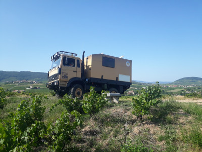

- 67624170_10162430124795093_8063481492543635456_n.jpg (27.99 Kio) Vu 2698 fois

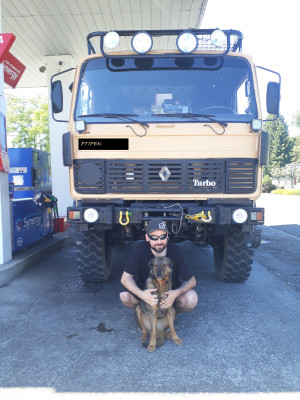

TRM 2000 Ptipek
- Je coupe dans le vif
- Messages : 1910
- Blog : https://landroamer.blogspot.com/
Re: TRM 2000 Ptipek
Bienvenue sur ce forum.
Voilà un camion prêt à affronter les pistes du monde !

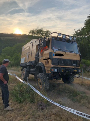

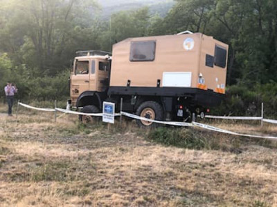

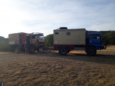

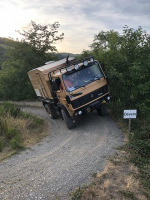

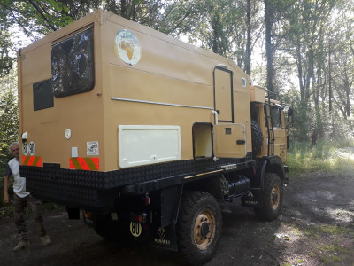

Concernant les photos que tu as posté, il semblerait que certaines soient prises sur un terrain de 4x4. Cela ressemble à un centre de formation. C'est lequel ?

Et c'est sur un ancien terrain de motocross transformé en piste d'entrainement des pompiers. C'était une journée organisé pour voiture 4x4 et quand nous sommes arrivé avec TRM et le 110.150 je peux te dire qu'on c'est fait des amis de suite. Le soir impossible a partir, fallait finir les fûts de bière....

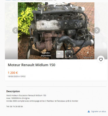

je me pencherai plus sur le MDIR 040226 en 150ch !! + une boite 5/42 avec un ration final de 0.76 ... on doit trouver un certain équilibre....

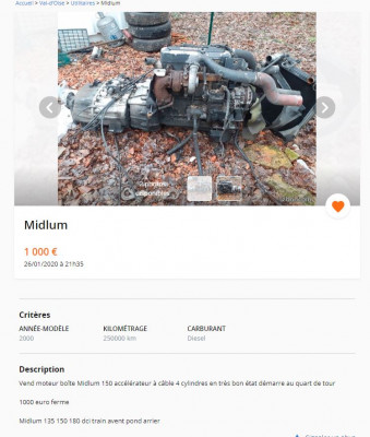

Genre...
https://www.leboncoin.fr/equipement_aut ... 62563.htm/
https://www.leboncoin.fr/utilitaires/1741360810.htm/
la boite est assez facile à trouver...

Merci de vos réponses,Xavier-64 a écrit : 03 avr. 2020 20:29 Salut,
quelles modifications a prévoir?
car si c'est juste un échange de bloc, je me lance direct...
Boite 6 c'est possible? Est ce que cela crains pour la boite de transfert et les ponts?
Les freins vont suivre?

le mieux s'est d'aller en voir un, au pire un pote a justement un midlum 150, je pourrai passer le voir et te donner quelque infos, mais avant que tout ce bordel soit fini...
sinon oui y a pas mal de bidouille a prevoir: alim de go, échappement, peut être modifier les supports moteur, créer un support de boite (le 2000 n'a aucun support au niveau de la boîte....
et toute façon même en changeant le moteur les limitations de vitesse ne change pas... 80/90....
