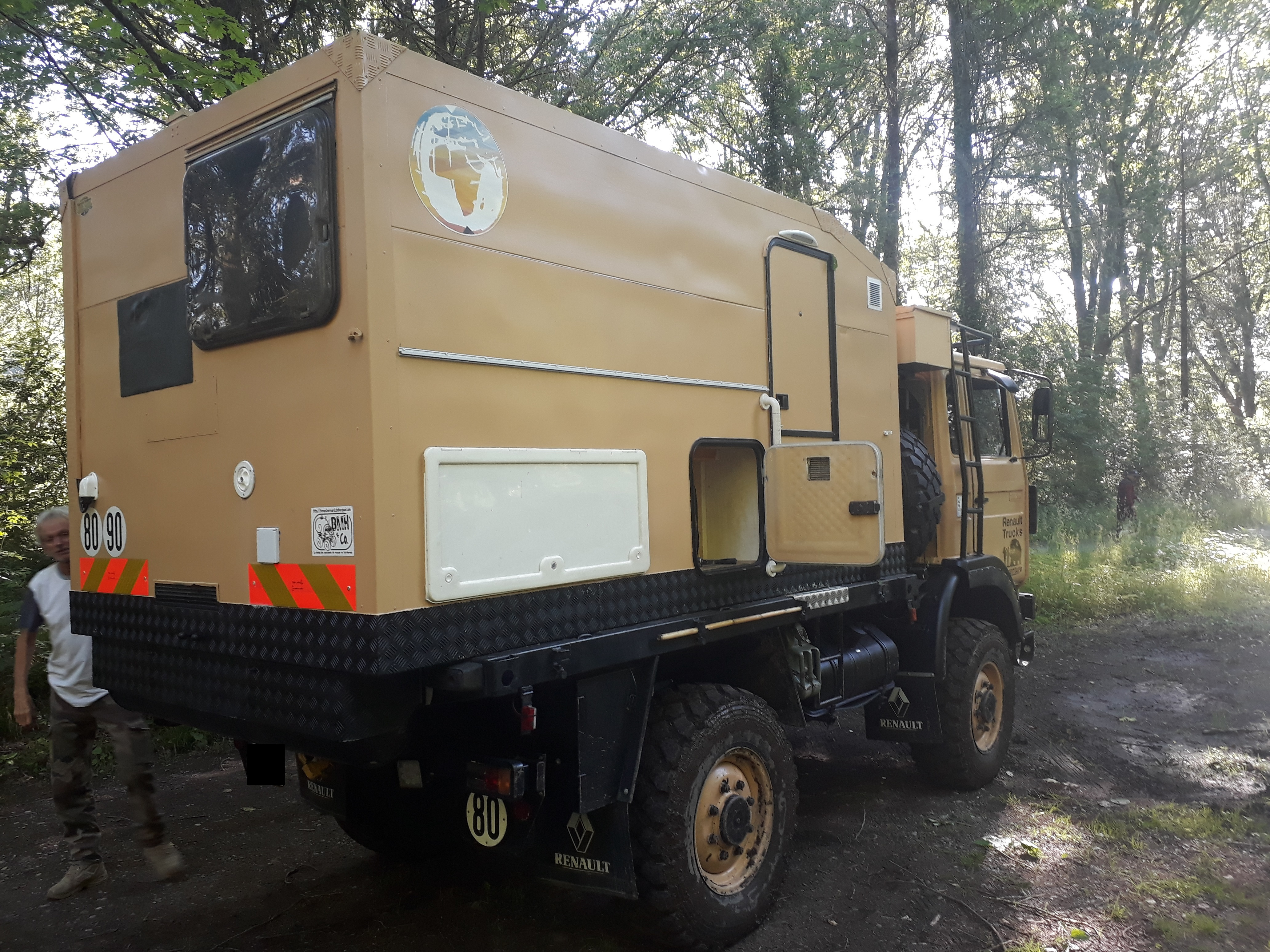

Voilà un camion prêt à affronter les pistes du monde !
voyageur4x4
Re: TRM 2000 Ptipek
Message par voyageur4x4 »
Très joli camion :Question cote fiabilité et consommation et bien sur pièces détachées .

voyageur4x4 a écrit : 01 avr. 2020 09:50 Très joli camion :Question cote fiabilité et consommation et bien sur pièces détachées .
je n'ai pas calculé la conso encore, pièces détachées beaucoup ce trouve encore, et fiabilité rien a déclaré en 2000 kms juste un cylindre de roue arrière qui a fuit un peu.
Pour le moment il est hiverné, dans l'attente de faire des sous pour un voyage. La question ce pose entre l'Islande et la Mongolie...
