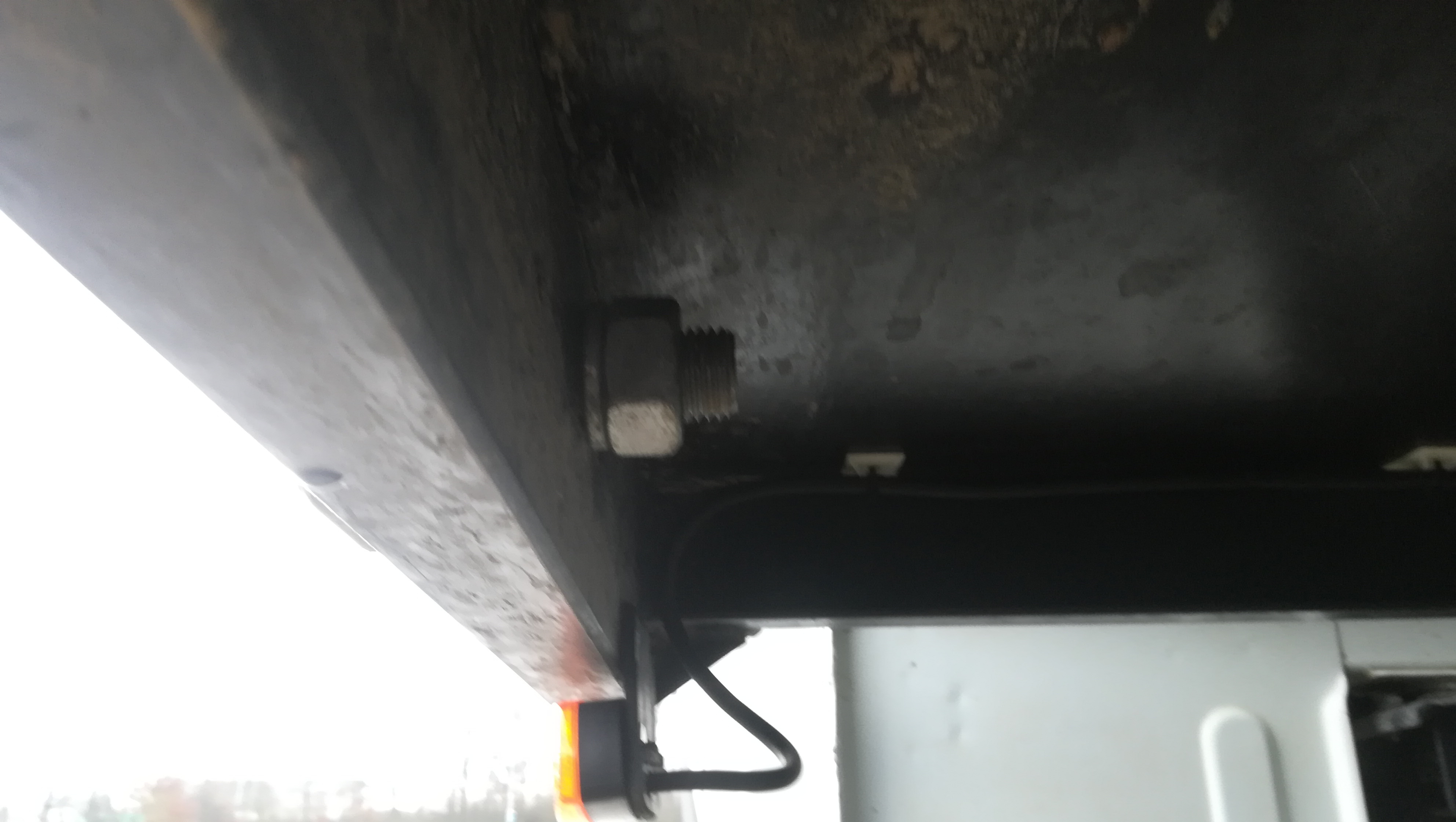

Une bonne charpente et un palan a chaine d'une tonne ont très bien fait l'affaire
Fixation du shelter par 4 vis M27X110 + rondelle grower et écrou ordinaire
