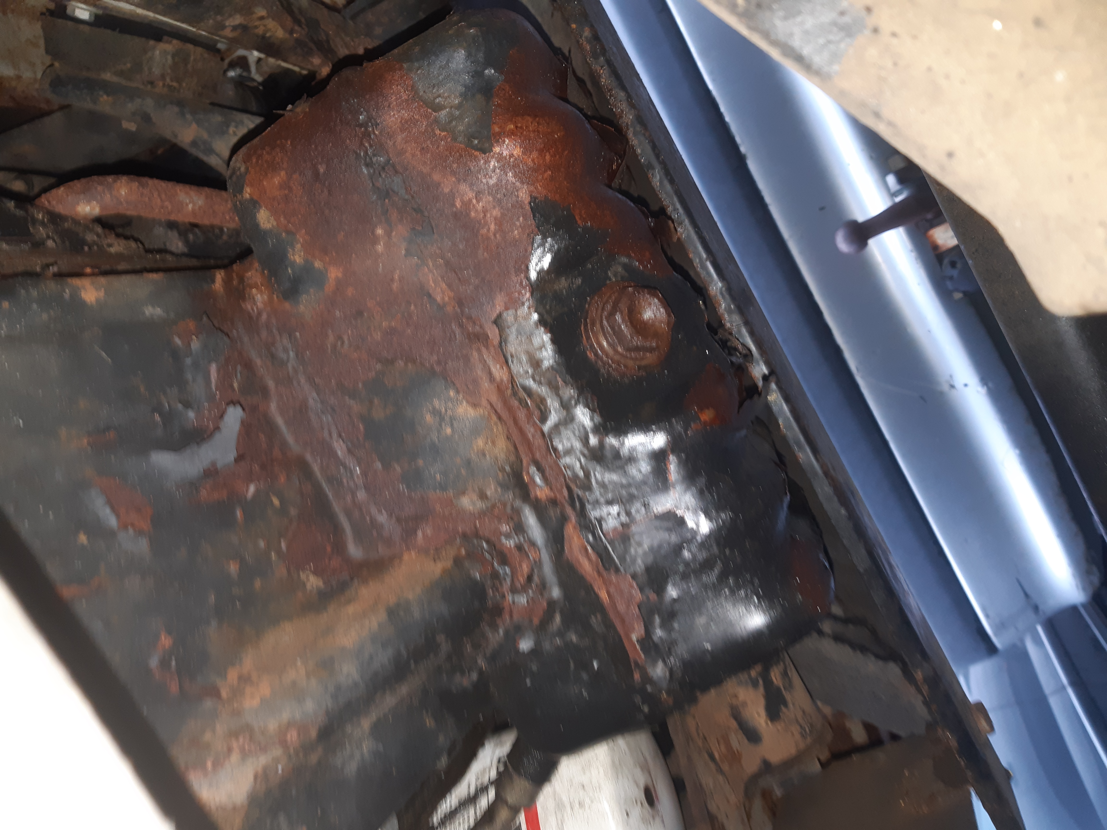

- Corrosion sur le carter d'huile du moteur ! Déjà vu sur les vôtres ? (voir photos)

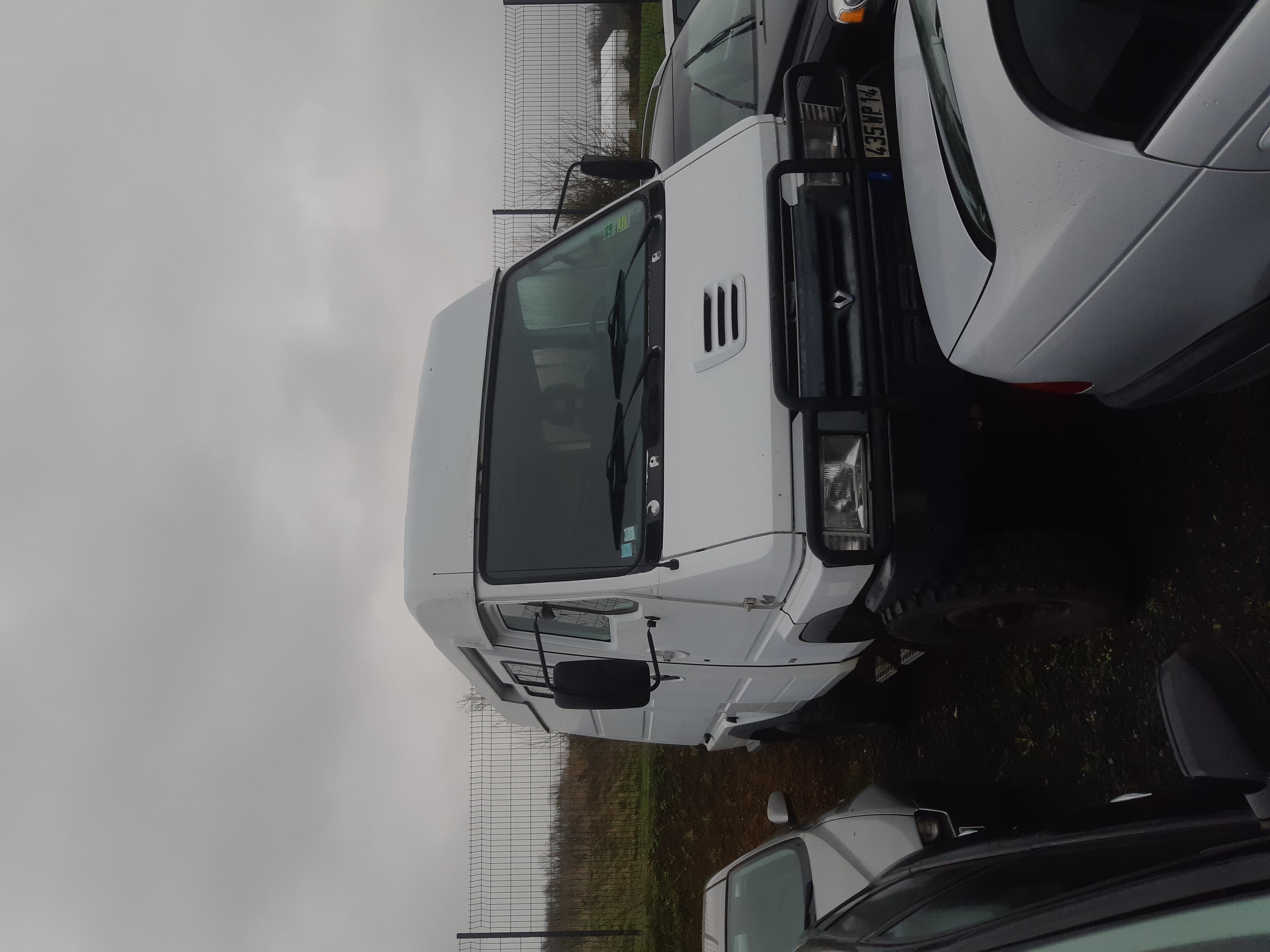

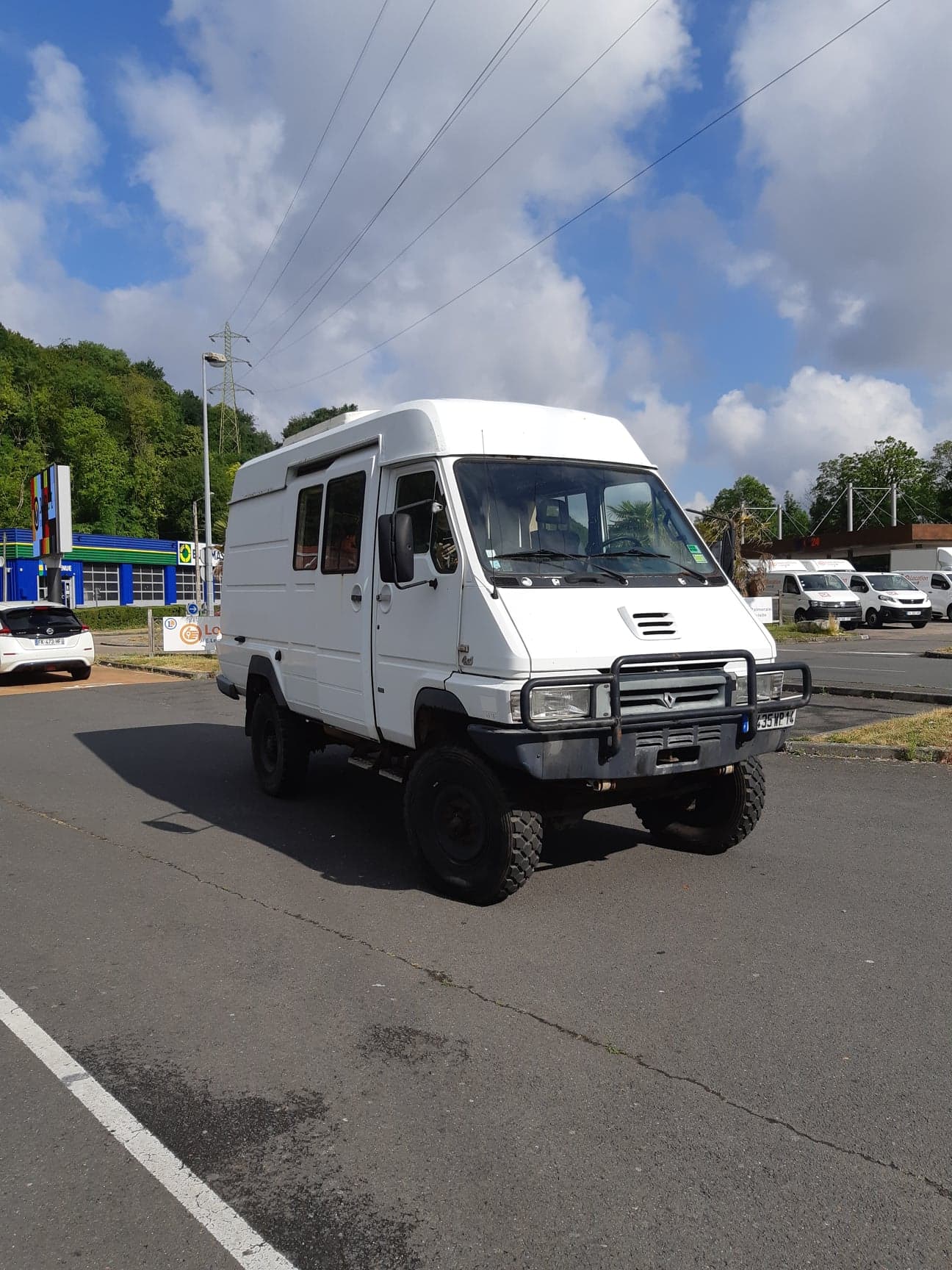

Le B au milieu de toutes les petites voitures !

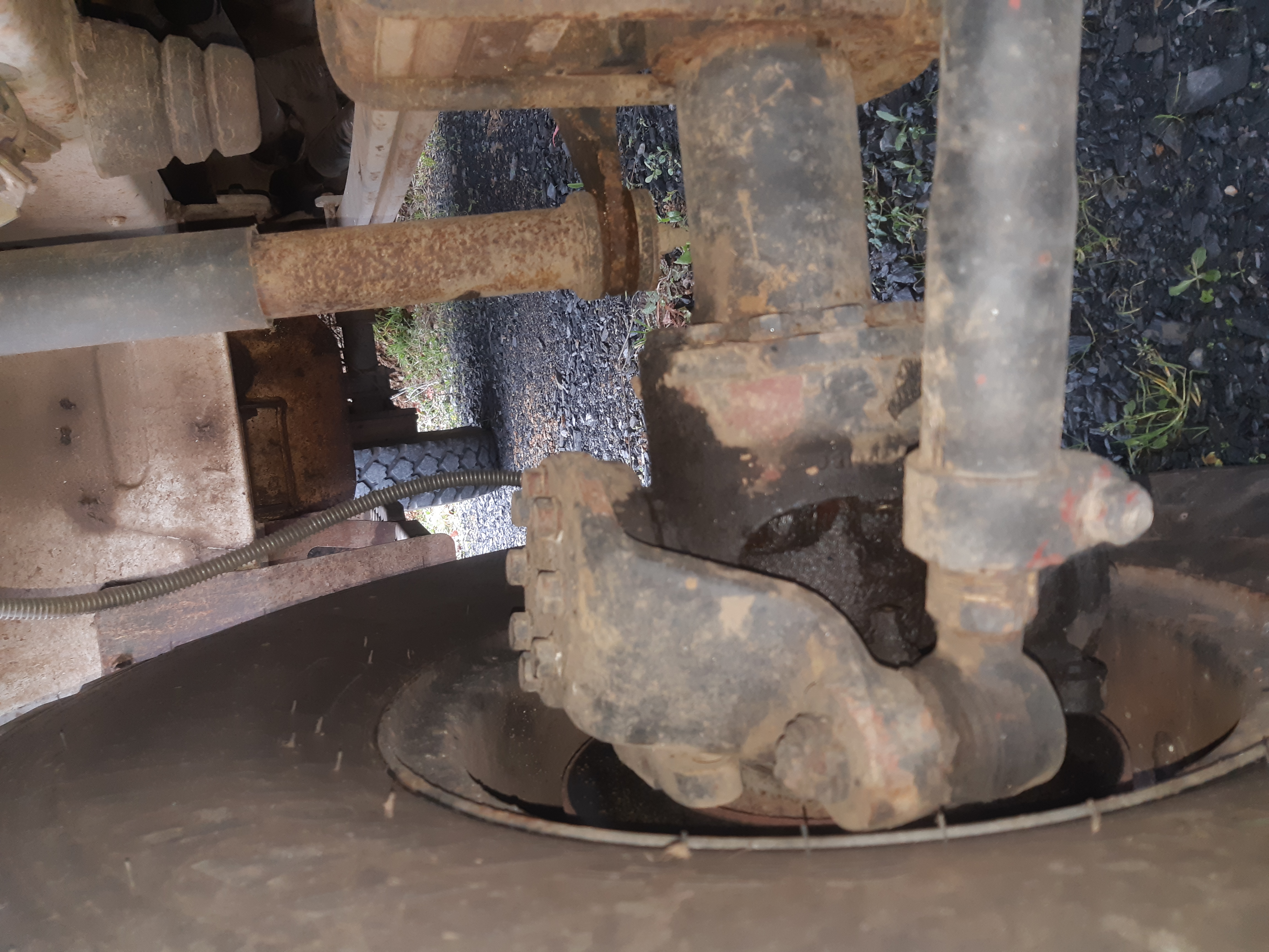

Le pont avant gauche, un peu piqué non ? ou normal ?
Le carter d'huile fatigué :'( C'est grave docteur ?

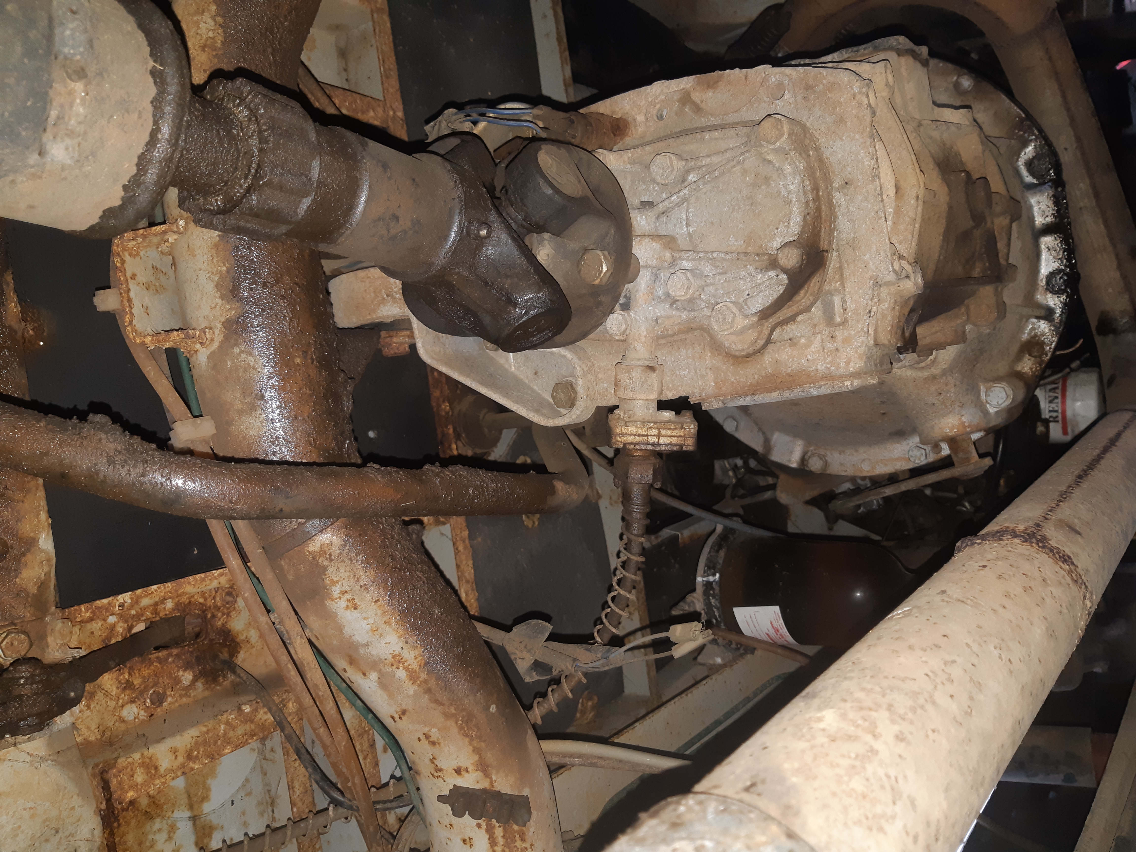

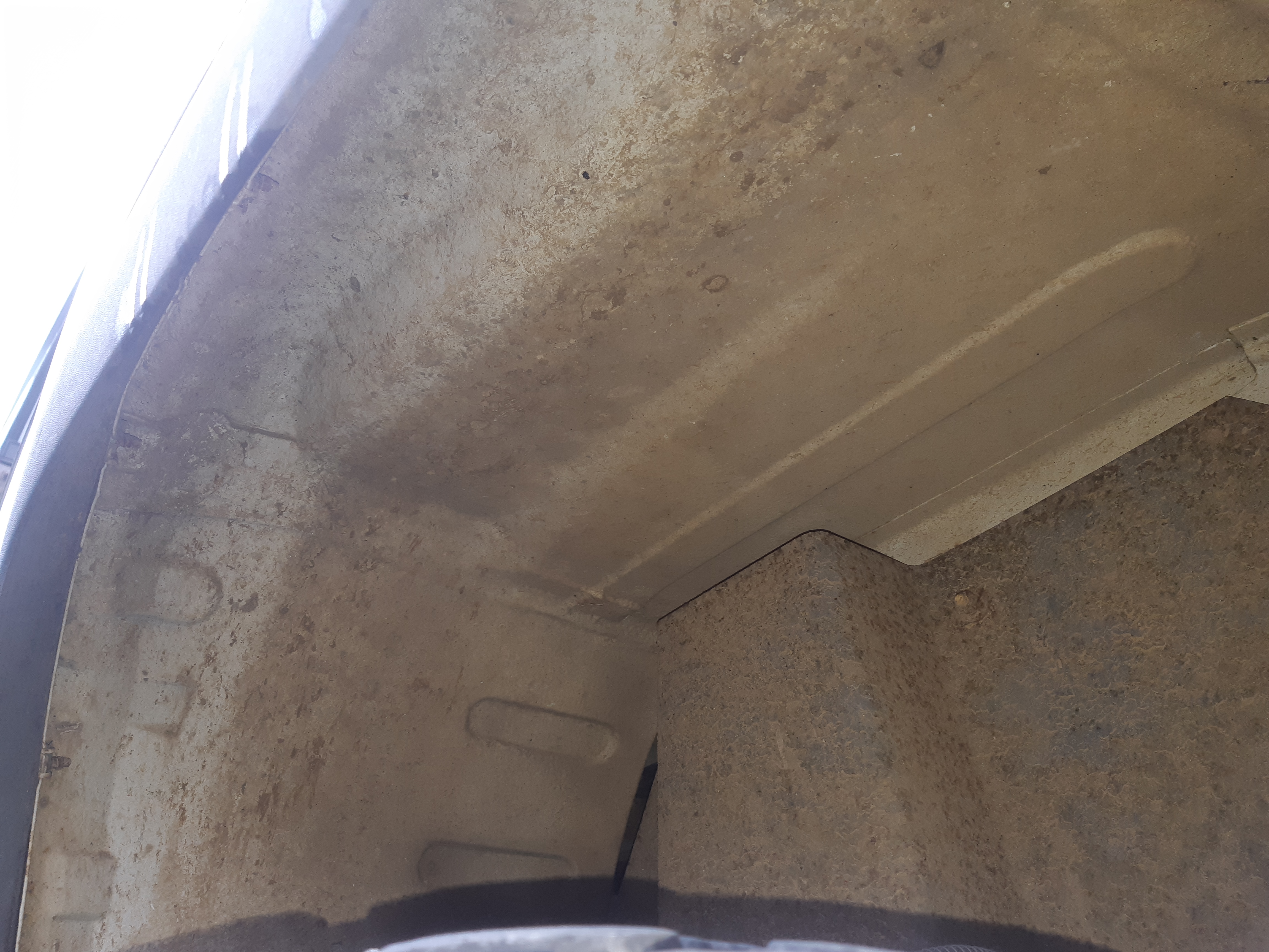

Vu de la boite de vitesse, un peu grasse. On apercoit le plancher un peu attqué egalement (sûrement au niveau de la jointure du dessus)

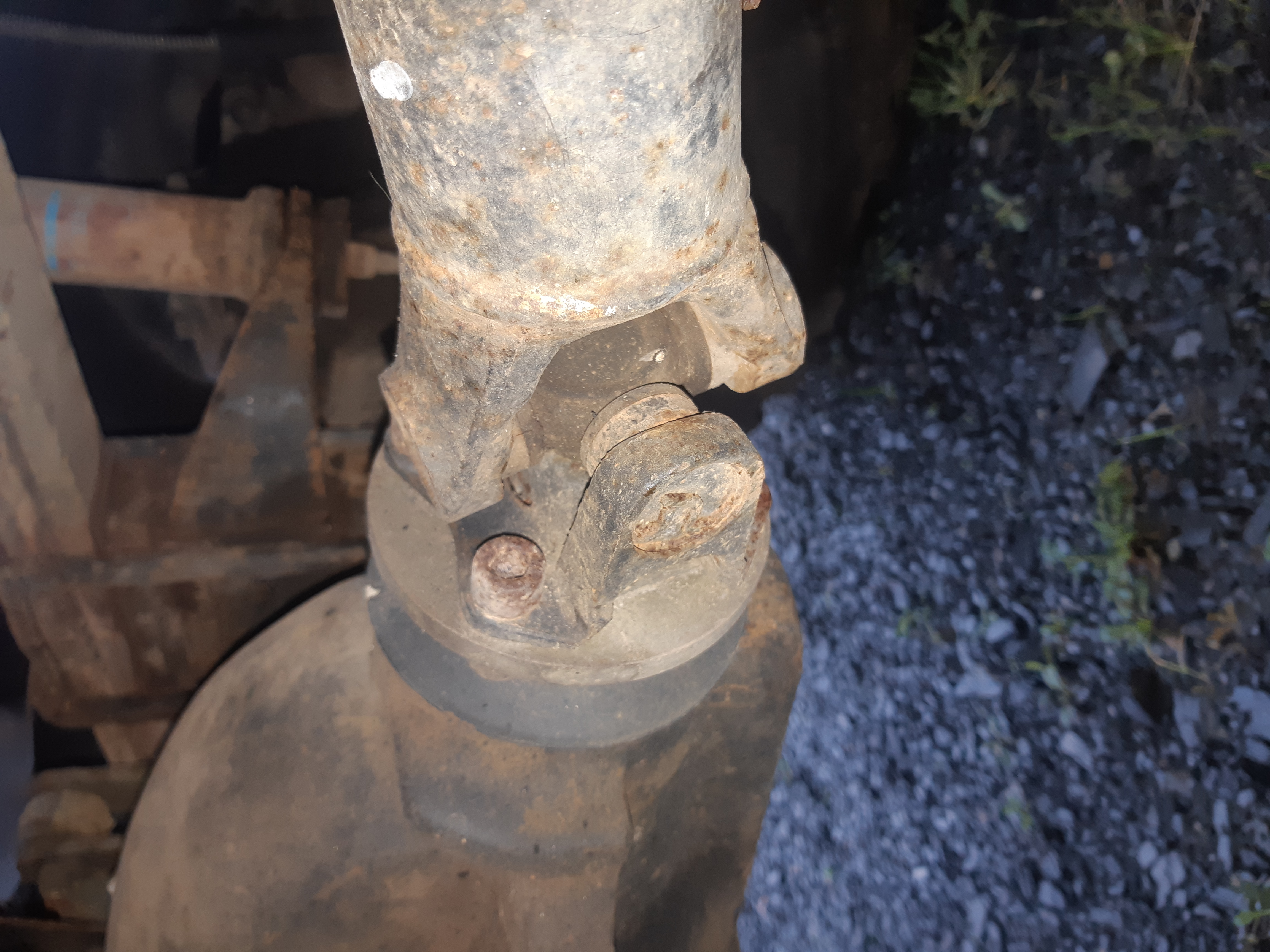

Croisillon entre boite de transfert et pont arriere si je ne me trompe pas.

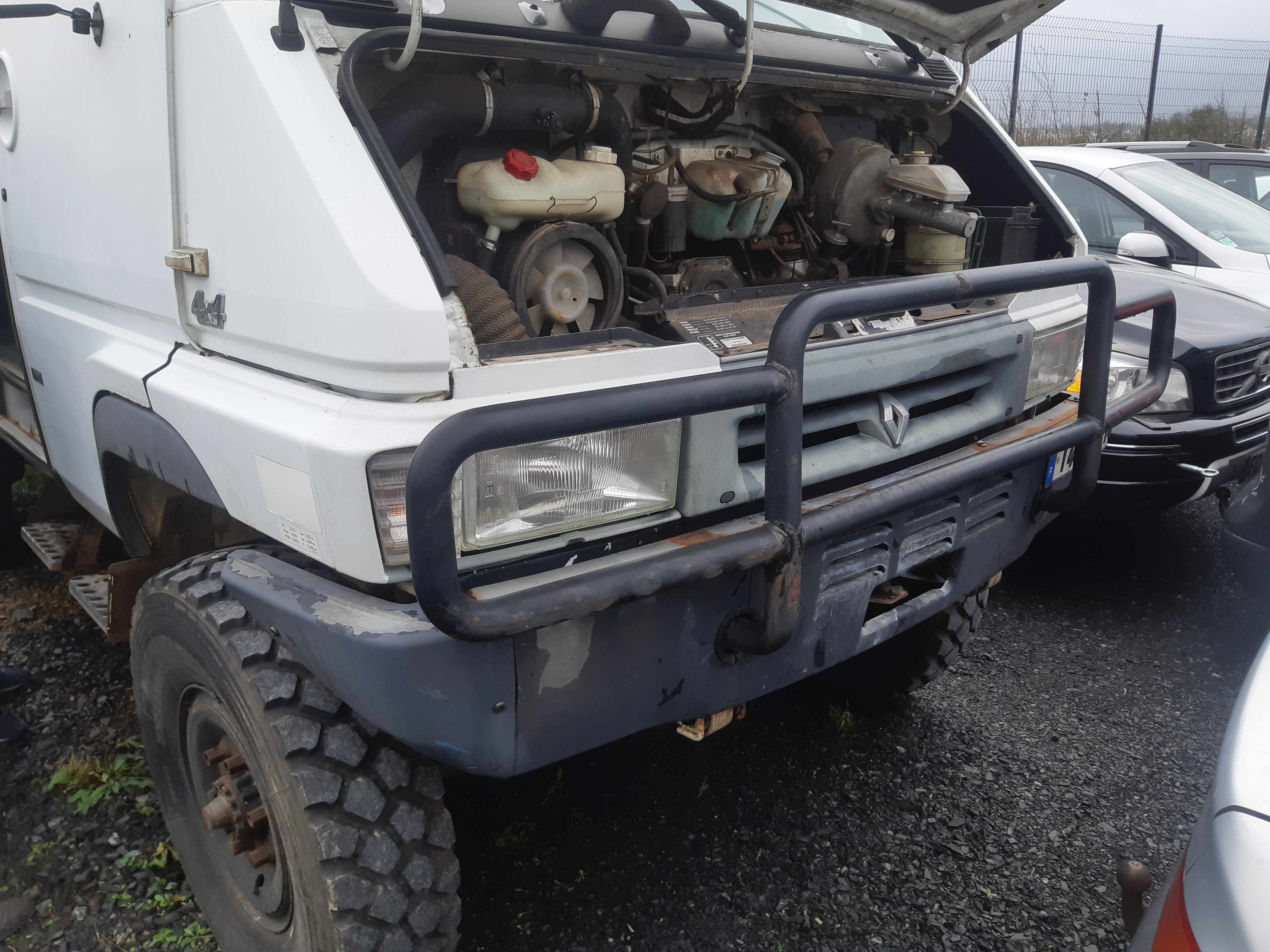

Photo de l'avant
Photo de l'avant

Ponts: aucune gravité
Carter: à voir de plus près mais en acier donc très facilement réparable
Plancher : pas grave
Boite: vu l'endroit tester l'huile, si boite peut être joint sortie de boite si moteur joint vilebrequin , dans le premier cas du boulot dans le deuxième beaucoup de boulot .
Croisillon: bien sec , manque d'entretien graissage , jeu ou point dur à vérifier.
Prix très correct s'il pas de gros soucis trouvés lors du futur essai

regarde le jeu des demi arbre,s'est assez important,si il y a beaucoup de jeu,s'est que le joint spi a fuit,l'huile du pivot s'est barrer,la cage a aiguille a pété...du coup le demi arbre tourne sur la portée de la fusée,détruisant les portées de l'un et de l'autre,et use prématurément le bout d'arbre et la main meneuse... :roll:
je veut pas etrre alarmiste mais les pièces de pont renaut sont absolument introuvable,donc il a intérêt a être en bon état...

Si tu prévois de remettre un coup de jeune a ton carter, pour moi, impossible démonter moteur en place, il y a une vis inaccessible pile au dessus du berceau moteur...
Pour ta fuite de boîte, j'ai changé le joint spi côté vilebrequin (qui fuyait très légèrement), très facile d'accès une fois boîte déposée. Je pence que déposer la boîte moteur en place c'est du sport mais faisables !! Tu pourra par la même occasion jetter un œil a l'embrayage...
Si ça fuit côté boîte, je ne peux pas t'aider, j'ai fait refaire les deux. Les pièces ce trouvent bien pour la BV, plus dur pour la BT...
Ma BT a failli y rester (voir mon post), je préconise donc de l'ouvrir (expérience personnelle).

Croisillion : à graisser donc avant de partir (si je le prends). J'ai 800 km pour le ramener ... :/

    Pour infos, j'ai testé sur le mien le jeu que Côme disait de vérifier sur les demi-arbre.
    Ça ne bouge pas d'un poil chez moi 8) .
    Donc l'état "gras" du demi-arbre n'est pas forcément gage de soucis de ce côté là...

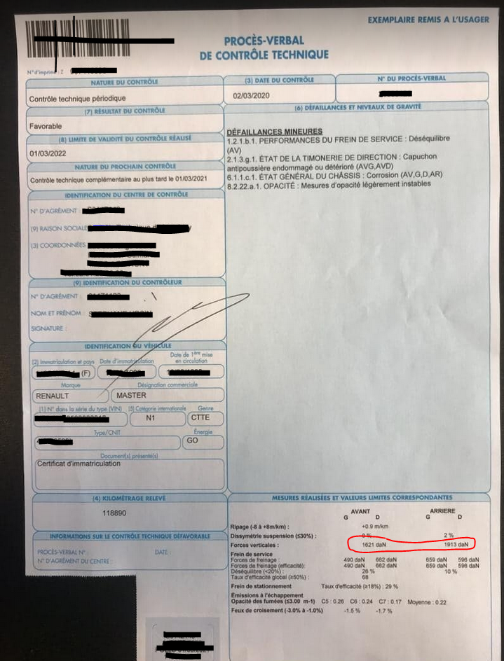

    Salut tout le monde, comme prévue, vous trouverez ci dessous le contrôle technique du véhicule.
    Ce qui me semble bizarre :
    - Pas de mention de default d'étanchéïté au vu de mes photos sous le camion ...
    - Pas de mention de corossion importante comme j'ai pu le voir sur le plancher entre cabine et caisse
    - le poids !!!! plus de 3500 kg :shock: :shock: :shock: et en plus il passe au CT alors que c'est un VL.
    Alors qu'il n'est amenagé que sommairement...
    Ce qui peut expliquer cela :
    - Reservoir de go supplementaire
    - Reservoir d'eau à l'arriere du vehicule en inox
    - Trois 9.00R16 dans le vehicule en plus
    - Un controlleur... envellopé ? :oops:
    - deux banquette 3 places bien costaud
    - Un petit toit relevable champigons
    Mais bon quand même ... ça fait presque 800 kg... ce qui m’étonne fortement :'(
    Qu'en pensez vous ?
    Le contrôleur à été sympas... ou je me fais des films ?
    Merci de votre aide :)
    a+

    Il me semble que le poids des véhicules ne fait pas parti des points de contrôle,la balance n'est donc pas vérifiée et certifiée.
    coriolis
    schtroumpf pilote
    schtroumpf pilote
    Messages : 139
    Enregistré le : 28 janv. 2015 13:53
    Re: Aide Visite B.
    Message par coriolis »
    Pour le poids, avant de repasser mon B en poids lourd (le mois dernier) j'ai passé deux contrôles techniques en VL avec 3700 kg, sans être recalé, le contrôleur me disait "attention vous risquez d'avoir des problèmes", mais il ne le mentionnait pas sur le rapport dans les défaillances.
    Je suis persuadé que ça ne fait pas partie des points de contrôle.
    Pour les fuites comme c'est un contrôle visuel ça dépend du zèle du contrôleur…..ou de la précaution qui consiste à essuyer les dessous sur le parking du contrôle technique :mrgreen: :mrgreen:

    coriolis a écrit : 05 mars 2020 14:33 Pour le poids, avant de repasser mon B en poids lourd (le mois dernier) j'ai passé deux contrôles techniques en VL avec 3700 kg, sans être recalé, le contrôleur me disait "attention vous risquez d'avoir des problèmes", mais il ne le mentionnait pas sur le rapport dans les défaillances.
    Oui je pense qu'il ne le regarde pas en effet !
    Bon du coup, ce contrôle technique ne vous parait pas trop optimiste au vu des quelques photo que j'ai prises ?
    @Coriolis : Du coup tu es repassé en PL car trop juste pour l’aménager ? J'ai peur d'être vraiment limite sur le poid... J'aimerai le passer VASP pour 2 personne avec douche / WC / Cuisine / Lit / Bureau. Est ce possible selon vous de rester en VL ? :/
    Merci pour votre aide.

    Nous sommes aller le voir pour l'essayer sur route ce samedi et .... il est à nous c'est tout bon ! fouet fouet
    Merci à l'aide de Bsansvingt qui est venu nous aider pour tout contrôler avant l'achat Thks
    Nous sommes rentrés sans encombre sur Lyon hier depuis Rouen après 11h de routes :O
    Je vais faire une bonne révision / graissage / vidange de l'ensemble ce week end. En effet, nous avons un bruit au niveau du pont avant à chaud. Un bruit métallique que l'on entend a haute vitesse (+ de 80km/h). Il ne chauffe pas plus que ça, et il n'y a pas de jeu dans les doubles croisillons.
    Mon premier avis : Huile de pont vieille et trop liquide a chaud, mauvaise lubrification donc.
